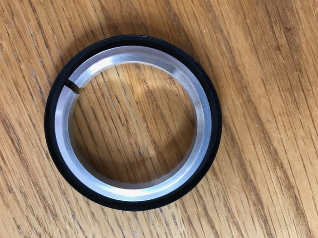

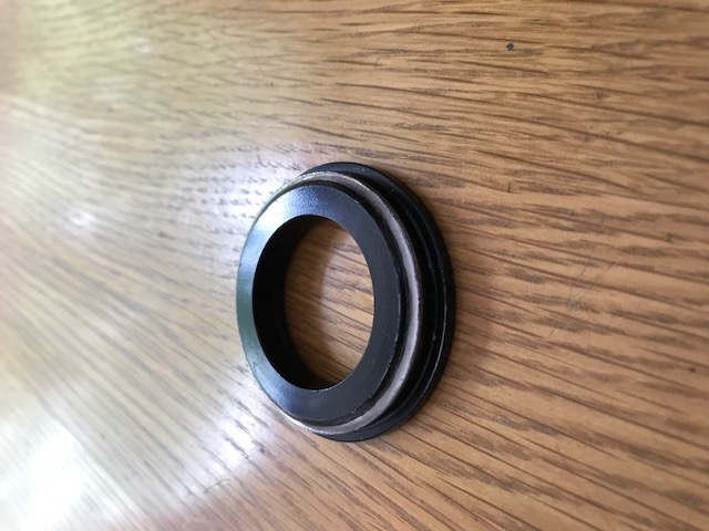

Troglodyta Napisano 12 Lipca 2017 Napisano 12 Lipca 2017 Witam wszystkich Ponieważ trochę posypały mi się stery, postanowiłem kupić nowe, moje stare stery były na zwykłych łożyskach które montuje standardowo Scott w swoich rowerach. Postanowiłem kupić coś lepszego na łożyskach maszynowych z lepszym uszczelnieniem. Wybrałe stery Hope - pick’n’mix headsets. Dobrałem odpowiednie rozmiary i stery do mnie dzisiaj przyszły i wszystko super ale jest jeden problem. Jak zdjąłem amorek to został mi dolny pierścień z bieżnią na nim ( zdjęcie 1 ) czy mam go wybić, wykręcić lub zostawić - bo nowa bieżnia z gumką w nowych sterach( zdjęcie 2 ) nie pasuje na ten pierścień - ktoś ma jakiś pomysł jak to montować - bo w komplecie nie było nowego pierścienia na amortyzator więc zakładam że muszę posłużyć się tym który jest na amorku - zdjęcie 3 przedstawia wszystko co dostałem jeśli chodzi o dolną część stery - bieżnia, łożysko, miska. Dodam że amorek to fox 32 float evolution CTD air a rower to scott scale 750 Pozdrawiam wszystkich i wielkie dzięki za pomoc
rzezniol Napisano 12 Lipca 2017 Napisano 12 Lipca 2017 To jest chyba dość oczywiste że musisz założyć na widelec bieżnie od nowych sterów. Żeby to zrobić musisz zdjąć tą ze starego zestawu. Są do tego ściągacze, we własnym zakresie nóż młotek płaski śrubokręt nieco wyczucia i doświadczenia. Pozdrawiam
Troglodyta Napisano 12 Lipca 2017 Autor Napisano 12 Lipca 2017 rozumiem moja stara bieznia obecnie na amorku to kawał pożądnego metalu ( zdjęcie 1 ) a bieżnia którą dostałem z nowymi sterami ( zdjęcie 2 ) to delikatne aluminium i gumowa uszczelka. mam wybić tą cała starą bieżnię i na to założyć tą cieniutką bieżnie z aluminium - to wytrzyma ? Pozdrawiam
dziksoltys Napisano 12 Lipca 2017 Napisano 12 Lipca 2017 Na zdjęciu nr2 to nie bierznia. Daj fotkę z wszystkimi elementami. I musisz starą bierznie wybić. Albo zanieś amorek do serwisu żeby Ci ją wybili
Troglodyta Napisano 12 Lipca 2017 Autor Napisano 12 Lipca 2017 zdjęcie 3 przdstawia wszystko co mam do dolnej części sterów - 3 elementy - bieżnia z gumką , łożysko i miska To wszystko co otrzymałem

Dokumosa Napisano 12 Lipca 2017 Napisano 12 Lipca 2017 Ten element z rozcięciem to bieżnia widelca. Masz to nasunąć (wchodzi w miarę lekko) zamiast starej, która siedzi ciasno.

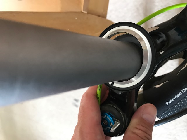

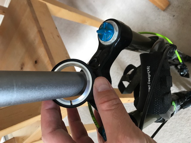

Troglodyta Napisano 12 Lipca 2017 Autor Napisano 12 Lipca 2017 dwielkie - metodę kowalską włąśnie stosuję - i nic nie daje - element jak zespawany wybiłem starą bieżnię ( zdjęcie 1 i 2 ) nałożyłem to co dostałem i mówiliście że będzie pasować ( zdjęcie 3 i 4 ) i jest teraz zbyt duże. Prosze zerknijcie na zdjęcia Propozycje ?
Dokumosa Napisano 12 Lipca 2017 Napisano 12 Lipca 2017 Nabyłeś nie takie stery jak trzeba. Główka taper a wideł prosta rura sterowa - potrzebujesz sterów redukcyjnych - wymień ew. poszukaj bieżni redukcyjnej z 1,5" na 1i1/8".
Troglodyta Napisano 12 Lipca 2017 Autor Napisano 12 Lipca 2017 Według schematów hope to zakupiłem dobre stery. Dwukrotnie pisałem do dwóch różnych sklepów aby podali mi odpowiednie typy sterów do mojego roweru. Za każdym razem wskazywano dokładnie to samo. Wiec nie rozumiem dlaczego nie pasuje ?
Dokumosa Napisano 12 Lipca 2017 Napisano 12 Lipca 2017 Spojrzeli w specyfikację roweru, że główka ramy jest taperowana i nie wpadli na to, że często producenci rowerów wciskają tam widły z prostymi sterówkami bo akurat takie były w danej chwili tańsze o 50 centów. Napisz teraz do nich żeby Ci dobrali odpowiednią bieżnię redukcyjną.
