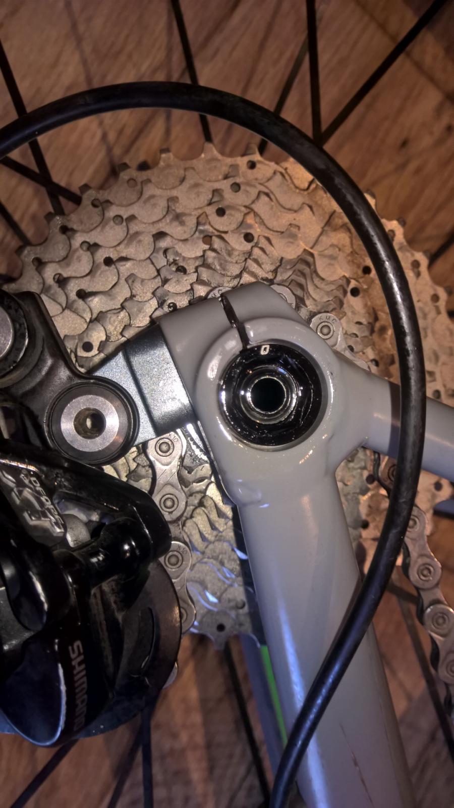

wojciechkrs Napisano 12 Lipca 2017 Autor Napisano 12 Lipca 2017 Doigrałem się, chciałem dzisiaj jeszcze spojrzeć w to koło tylne, a tu za cholerę nie chce oś wyjść, połamałem jednego imbusa. Psikałem WD40 na gwint, nic nie rusza. ;/ Jakieś rady? Może coś podziałać z tą kontrującą nakrętką na duży imbus?
Kolmark Napisano 13 Lipca 2017 Napisano 13 Lipca 2017 A ten hak po kiego jest rozcięty? Czy aby nie po to, żeby przed wyjęciem osi poluzować śrubkę, którą jest skręcony (jak w osi q20mm)?
wojciechkrs Napisano 13 Lipca 2017 Autor Napisano 13 Lipca 2017 Nie wiem trochę jak działa ta śruba na wielki imbus. Tam gdzie jest rozcięcie haka to śrubę wykręcałem, ale niestety nie wiem w którą stronę dokręcić nakrętkę/śrubę, żeby zluzować oś, nigdy jej nie ruszałem.
Dokumosa Napisano 13 Lipca 2017 Napisano 13 Lipca 2017 To standard syntace x12. Ta nakrętka na wielkiego imbusia jest gwintowana tylko wewnątrz pod oś. Na zewnątrz jest gładka. Jak poluzujesz śrubą od haka przerzutki to możesz spróbować wielkim imbusa ruszyć tą nakrętkę (to zwykły prawy gwint). No i na przyszłość - pomiziaj smarem delikatnie gwint osi przed ponownym skręceniem i nie skręcaj tego siłowo. Poza tym łożyska tego typu nie są stworzone do przenoszenia obciążeń wzdłużnych a skręcając na pałę oś powodujesz ściśnięcie/deformację osi łożysk (nie tej szpilki tylko rurki na której siedzą łożyska) i w efekcie dużą siłę przyłżoną wzdłuż osi do wew bieżni łożysk osi. To tylko przyspiesza agonię tych lipnych skąd innąd łożysk. Komplet dobrych łożysk na przód i tył to 100-140zł. Te fabryczne w crossrideach są chyba po 50gr/szt.
