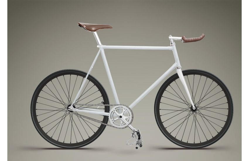

To jest ostateczność i zarazem przykład jaki kształt ramy preferuje. Marzenie to Rama z widelcem do 200 zł +200 malowanie ważąca z widelcem mniej niż 3kg na poziomych hakach z w miarę normalna średnica na sztyce ;) myśle ze do osiągnięcia
Ostre koło marzeń to za 1000 zł nie wyjdzie. W ramach autoedukacji ostrokolowej dobrze kupić ostrokolowca w całości za radą Mike'a w odpowiednim rozmiarze. Zebrać doswidczenia, potem ten rower sprzedać wiedząc już czego się chce.
Problemem jest dobór ramy i widelca, jeśli ma być oryginalnie torowy i z epoki to nie bedzie miał mocowań na hamulce. Cena takiego zestawu jest zwykle wygórowana patrz najprostsze Wichry czy Super Romety. Ogolnie przez ok 15 lat ostrego kola w polskich internetach jest tyle wiadomości ze mozna przez rok studiować uczyć się i knuć, a ja proponuję kupić właśnie gotowy sprawny rower i zająć pedałowaniem, tak na początek.
Obawiam się że takich okazji nie ma. Za 200-300 to stal czyli nie mniej (a raczej więcej) niż 3,5 kg (rama i widelec).
Prędzej znajdziesz lepszą ramę kupując używane ostre, bo spadek wartości bywa duży.
Przy tym budżecie cudów na wadze nie oczekuj, okolice 9 kg to będzie wg mnie i tak bardzo poręczny rower.
