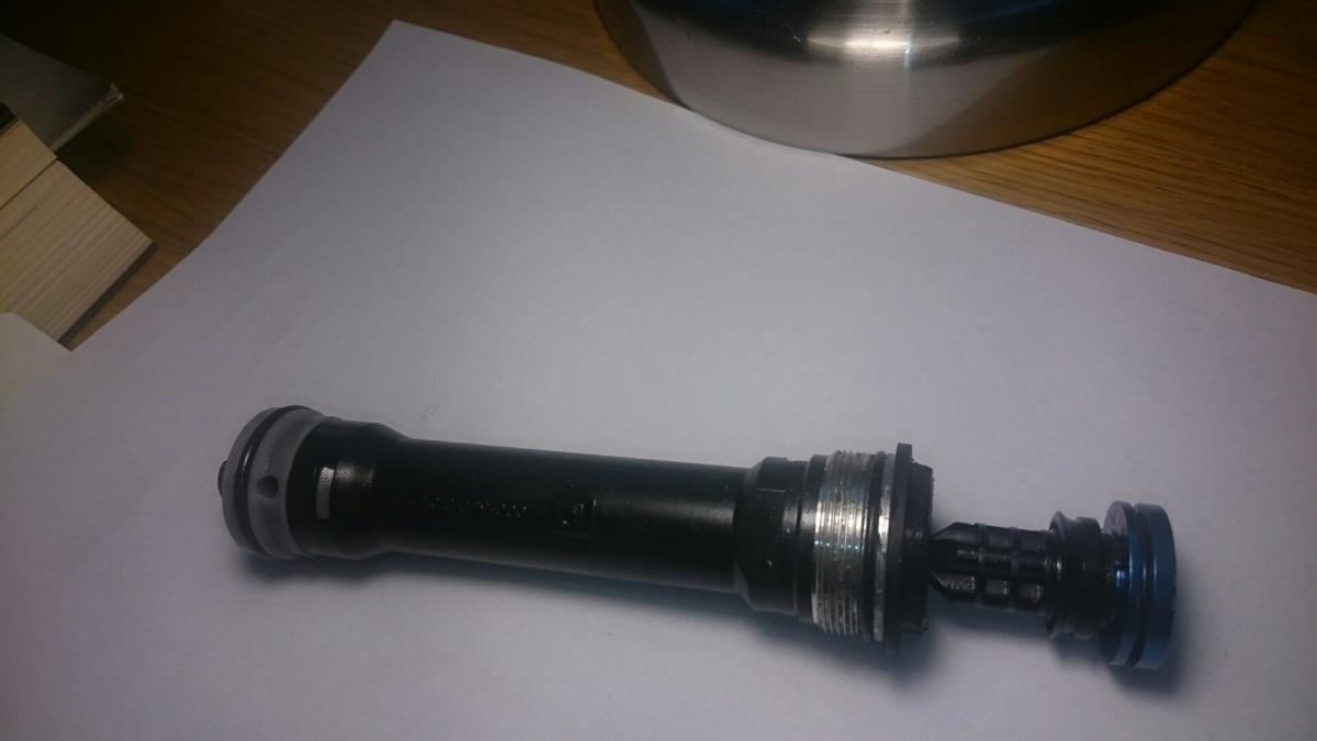

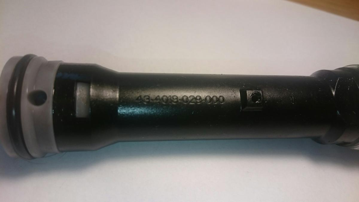

JarekMar Napisano 7 Lipca 2017 Udostępnij Napisano 7 Lipca 2017 Witam forumowiczów Proszą o poradę osoby które zajmują się samodzielna naprawą i serwisowaniem swoich amortyzatorów. Ponieważ dotknęła mnie awaria tłumika amortyzatora jak w temacie (chyba nazywa się to TurneyKey), który podczas zjazdu został wyrwany z prawego golenia i większość oleju została wypompowana na zewnątrz, to proszę o informacje czy spotkaliście się z taka usterką i czy taki tłumik można dokupić jako część wymienną amortyzatora? Ja próbując znaleźć taka część natknąłem się na bardzo podobne z wyglądu, ale w opisach są one przeznaczone dla innych modeli amortyzatorów niż mój (nie wiem czy fizycznie pasują do mojego- średnice długość itd.) Dodatkowo są dość drogie bo na allegro koszt to 385zł Szukając natomiast według numeru części, który jest wybity na nim, nic nie mogę znaleźć ani w sklepach ani w katalogach Rock Shoxa. W serwisie proponują naprawę w okolicach 500zł. Usterkę widać na załączonych zdjęciach. Proszę o poradę Pozdrawiam Jarek Cytuj Odnośnik do komentarza Udostępnij na innych stronach More sharing options...

Mod Team Puklus Napisano 8 Lipca 2017 Mod Team Udostępnij Napisano 8 Lipca 2017 TK nie są rozbieralne więc po czymś takim raczej już nie zadziała. Cytuj Odnośnik do komentarza Udostępnij na innych stronach More sharing options...
felt100 Napisano 8 Lipca 2017 Udostępnij Napisano 8 Lipca 2017 Sam od dłuższego czasu szukam tego tłumika i ciężko go dostać. U mnie nie działa blokada. Był kiedyś jeden używanyz takim samym oznaczeniam na alledrogo za chyba 120 zł. Wywalać 500 zł na naprawę to chyba lepiej poszukać jakiegoś innego amortyzatora. Cytuj Odnośnik do komentarza Udostępnij na innych stronach More sharing options...
