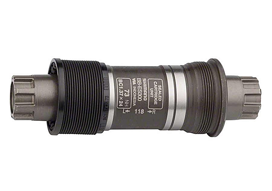

saphrii Napisano 2 Lipca 2017 Autor Napisano 2 Lipca 2017 Nie no misek zewnętrznych tu nie ma Suport octalink w przeciwieństwie do wielu (większości?) suportów na kwadrat ma na obu nakrętkach falc opierający się o mufę suportu (jak na zdjęciu w załączniku), a nie tylko po jednej (zazwyczaj prawej) stronie. Stąd pomysł z podkładkami, jest/był w moim mniemaniu teoretycznie ok, ale jak piszesz , że "mocno taki sobie", to pewnie będę musiał zajrzeć głębiej do portfela... plus lewa nakrętka jest z tworzywa...
