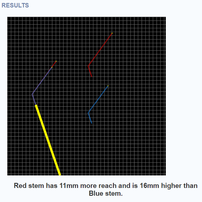

Dzięki za świetny link!
Ale potwierdziło się to, o czym myślałem - rozważam 2 mostki, jeden 90, a drugi 110mm, oba +35 stopni.
"Rozrysowałem" sobie to w w/w kalkulatorze i wychodzi na to, że krótszy będzie bliżej, ale niżej, dłuższy zaś wyżej, ale dalej, czy to się nie równoważy?
Analizując załączoną grafikę wychodzi na to, że mostek dłuższy (110mm) bardziej mnie wyprostuje, niż ten krótszy (90mm). W końcu będzie 16mm wyżej, a tylko 11mm dalej...
Czy dobrze to rozumiem?
