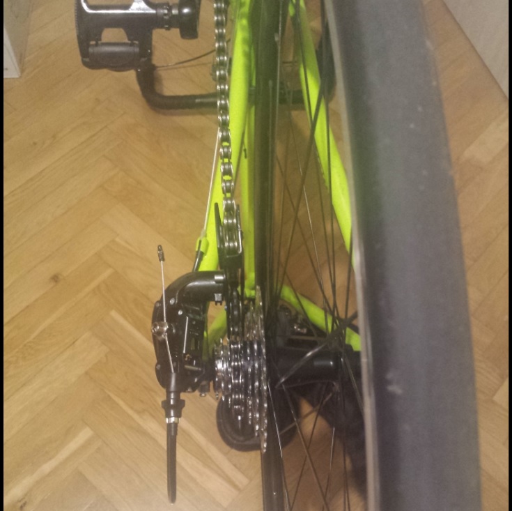

b0b3k3 Napisano 20 Czerwca 2017 Napisano 20 Czerwca 2017 Witam, na początku miesiąca kupiłem rower szosowy fuji ######f 2.3, od początku zwróciłem uwagę na lekko skrzywiony wózek przerzutki, tak mi się wydaje że jest on skrzywiony, w jeździe chyba mi nie przeszkadza albo nie zdaję sobie z tego sprawy. Jak by ktoś mógł zerknąć czy jest to krzywe czy ta krzywizna jest akceptowalne.
michalANANAS Napisano 20 Czerwca 2017 Napisano 20 Czerwca 2017 Prosty nie jest ale i mocno krzywy nie. Jeżeli byłby problem z biegami to wyprostować nic się nie stanie. Teraz przerzutki są bez klatek no i takie niestety bardzo często się zdarzają. Jaka to przerzutka? Wysłane z mojego SM-G903F przy użyciu Tapatalka
michalANANAS Napisano 20 Czerwca 2017 Napisano 20 Czerwca 2017 Już mi się zdążyło sorke prostowac widzę że ona nie tylko wózek ma zgiety ale i pantograf. Jeżeli myszkuje przy wrzutach to bym ją podróżował. Ręcznie bez narzędzia. Uwaga ryzyko urwanie zawsze jest ale jak się nie da wyregulowac i trzeba szukać nowej to nic do stracenia. Mi jeszcze żadna w ręce nie została. Wysłane z mojego SM-G903F przy użyciu Tapatalka
