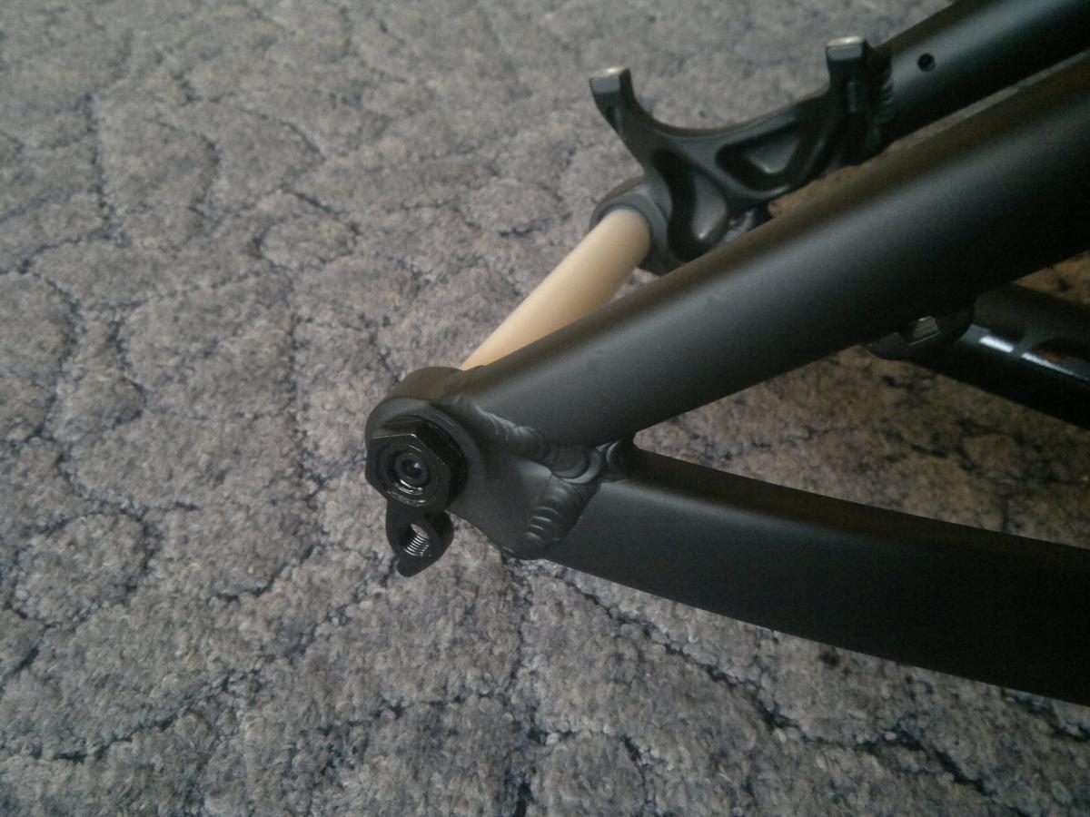

Kupiłem drugą ramę, i ta sama sytuacja z osią sztywną. Za krótka oś. Dlaczego Dartmoor dodaje za krótkie osie do ram...
https://www.youtube.com/watch?v=FE6vyuCkpig
Na końcu macie zdjęcia jak wygląda oryginalna oś z ramą  i wersja na Boost od Primala,  która pasuje idealnie do Horneta.

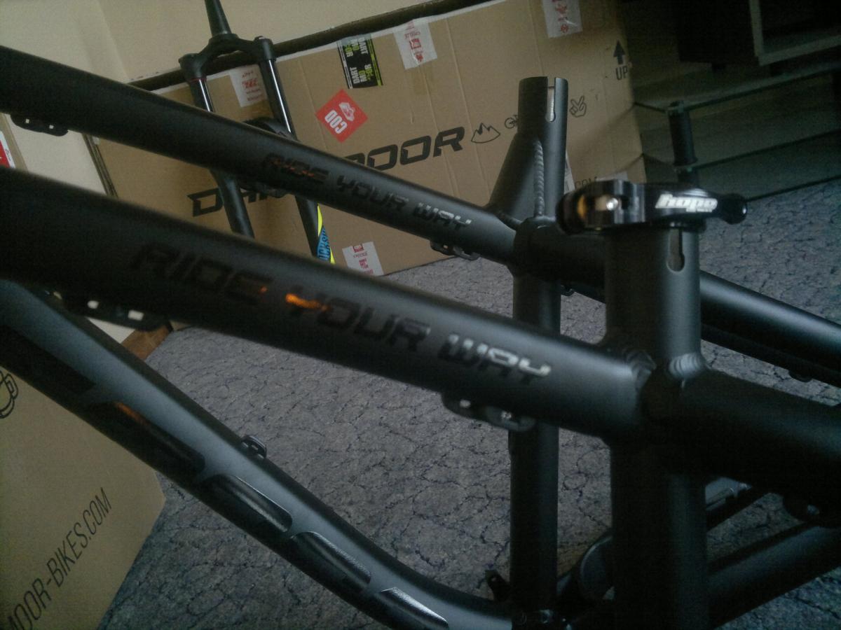

Pękniętej ramy nie miałem. Mam w pudełku ramę Dartmoor Primal Plus. Krzywo zespawane wzmocnienie górne przy rurze podsiodłowej. Dodatkowo beznadziejnie wykończone są te dziurki na wewnętrzne prowadzenie linek.
Ogólnie tragedia, jeżeli chodzi o tą ramę... https://www.1enduro.pl/bikeporn-dartmoor-primal-pro-27-5-2017/

Dlaczego firma Dartmoor, dodaje do ram ( Dartmoor Hornet 2017 ) za krótką tylną oś w zestawie, gdy kupujemy sobie samą ramę. Nie rozumiem tego. Dla mnie to jest po prostu chore.
Zobacz sobie ostatnie dwa zdjęcia z filmu. Nie mam zamiaru myśleć, czy oś trzyma się na dwóch zwojach, lub nawet nie.
Z tyłu mam założoną oś od roweru... Dartmoor Primal Plus. Pasuje idealnie. Tak jak to widać na filmie. Dla mnie tak właśnie powinna wyglądać idealna dopasowana oś do ramy.

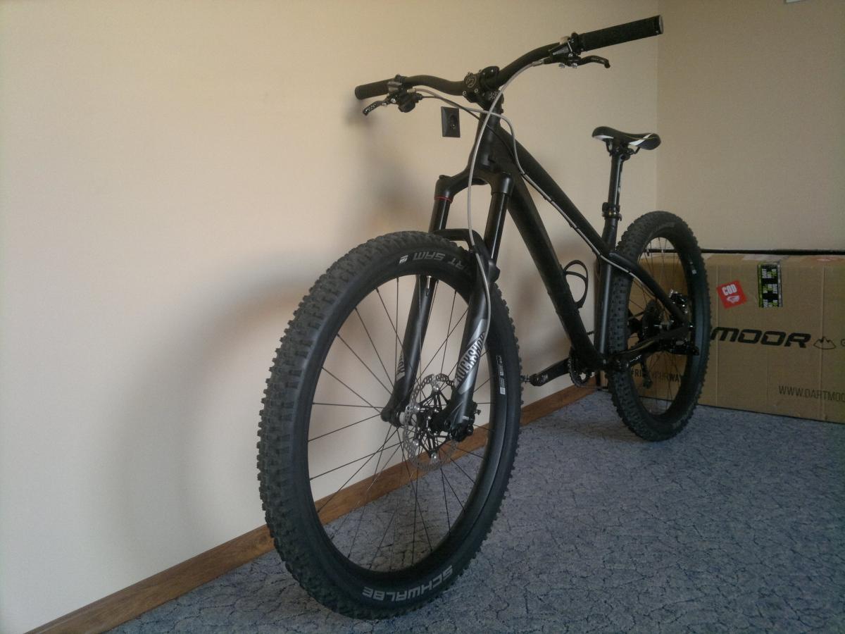

Rwie do przodu jak kozica. Mój rower waży 12.8 kg.
Jeżeli lubisz takie rowery, oraz dobierzesz sobie odpowiednią ramę do swojego wzrostu, oraz dobierzesz także odpowiednią kierownicę, siodełko, sztycę, amortyzator, to rowerem możesz spokojnie robić po 50 km / 100 km.
Na zawody XC / Maraton... możesz także spokojnie startować.
Rower bardzo wygodny, ale i jednocześnie bardzo sportowy. Niesamowicie stabilny, i bardzo szybki na technicznych trudnych krętych odcinkach. Rower XC nie ma szans z Hornetem na krętych trudnych odcinkach.

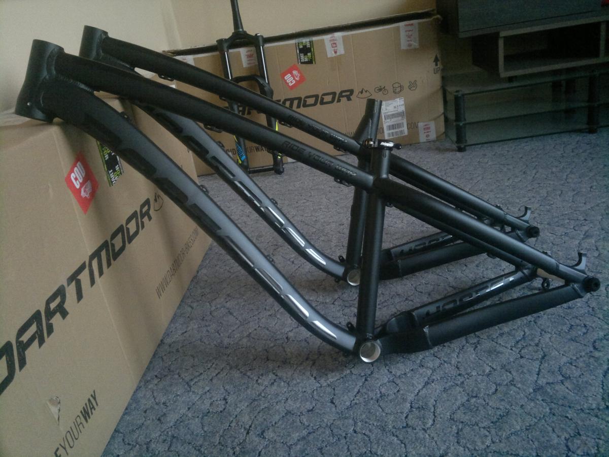

Dzisiaj przyszła rama ( Dartmoor Hornet 2017 )  rozmiar (S) Rama dla mojego kolegi. Będziemy składać rower, bo te gotowe ze sklepów to szrot. Uklepane dla ciemnoty.
Porównywałem sobie oś z moją druga ramą, do tej ramy która teraz przyszła. Ta sama oś.
Wykręciłem oś z tej ramy co teraz przyszła, i założyłem oś do mojego złożonego Dartmoora. No i za krótka oś... znowu. Jedyna oś która pasuje idealnie do Dartmoora Horneta 2017, to oś z Dartmoora Primala Plus.
Czyli wychodzi na to że trzeba " se " kupić " oś tylną Dartmoora w rozmiarze Boost 148 x 12

A w temacie osi, przecież tam jest tuleja w ramie i os łapię z 3 cm a nie jeden czy dwa zwoje. 2bf3b32f7485c6a8e3cf3107fa3ffa38.jpg

Spokojnie, Janek nie ucieknie... Janek zaprojektował oś 178mm, która wypełnia całe 20mm gwintu M12 jaki znajduje się wewnątrz haka przerzutki w który wkręca się oś.
Niestety, albo i stety Janek i Dirt It More to nie Dartmoor. Janek nawet nie jest pracownikiem Dartmoora tylko właścicielem firmy Dirt It More która przygotowuje projekty dla Darta jednak:
- nie spawa ich
- nie przeprowadza kontroli jakości
- nie przygotowuje grafiki
- nie decyduje o tym gdzie i jak projekt jest realizowany
- nie ma wpływu na fatalny lakier jaki znajduje się na ramach
- nie ma wpływu na produkcje niezgodną z projektem
- i ogólnie to mało może
W zasadzie rola Janka kończy sie na zatwierdzeniu finalnego prototypu.
Problem osi jaki masz jest dziwny, na pewno nie stwarza on problemów dla użytkowania, bo wystarczy że oś będzie wkręcona na długości 10mm z 20mm gwintu (to nie są 2 zwoje....), ale nie zmienia to faktu że jest to niezgodne z projektem.
