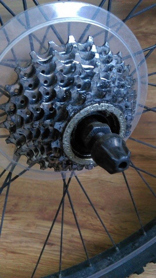

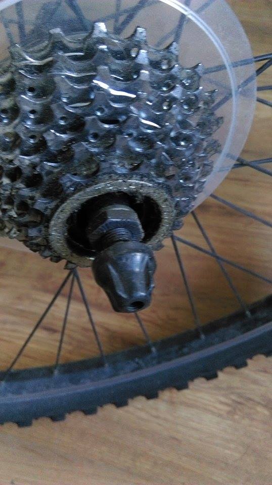

Ychu Napisano 14 Czerwca 2017 Napisano 14 Czerwca 2017 Jednak tamte co wysłałem pasują na kasety 8 i 9 ja u siebie mam 7 znalazłem coś takiego Nie masz czasem wolnobiegu w kole? Daj zdjęcie po wyjęciu koła z ramy , od strony napędowej. Jak masz wolnobieg to warto zmienić go na kasetę. Jak kupisz kasetę 7s to dodatkowo w opakowaniu dostaniesz dystans , pozwalający zamontować kasetę 7s na bębenek pod 8s. W ten sposób możesz później założyć na niego do 10 rzędów , a kupując dedykowany pod 7s jesteś ograniczony właśnie do 7s , chyba że wyrzucisz ostatnią koronkę z 9s na przykład. Jak dla mnie bierz koła przygotowane do 8/9/10s , bo wystarczy podłożyć podkładkę i wszystko pasuje i możesz w przyszłości myśleć o rozszerzeniu napędu na więcej rzędów.
Ychu Napisano 14 Czerwca 2017 Napisano 14 Czerwca 2017 Masz wolnobieg. Tak jak pisałem - śmiało bierz koła z piastą pod 8/9/10s , bo wystarczy dołożyć dystans , który dostaniesz w komplecie z kasetą 7s i wszystko będzie chodzić. Edit: Tylko do nowej kasety nowy łańcuch. Ile przejechałeś na obecnym napędzie? Bo możliwe , że korba nie przyjmie nowego łańcucha i dojdą kolejne koszty. Możesz od razu dać foto korby , aby mieć pewność.

Ychu Napisano 14 Czerwca 2017 Napisano 14 Czerwca 2017 Z jakim łańcuchem pracował zestaw? Masz wolnobieg a nie kaste , koła na wolnobieg nie opłaca się kupować więc i tak kaseta musi być nowa, chyba że dostaniesz gdzieś lekko używaną, no i łańcuch nowy do kompletu. Wysłane z mojego SM-G361F przy użyciu Tapatalka
