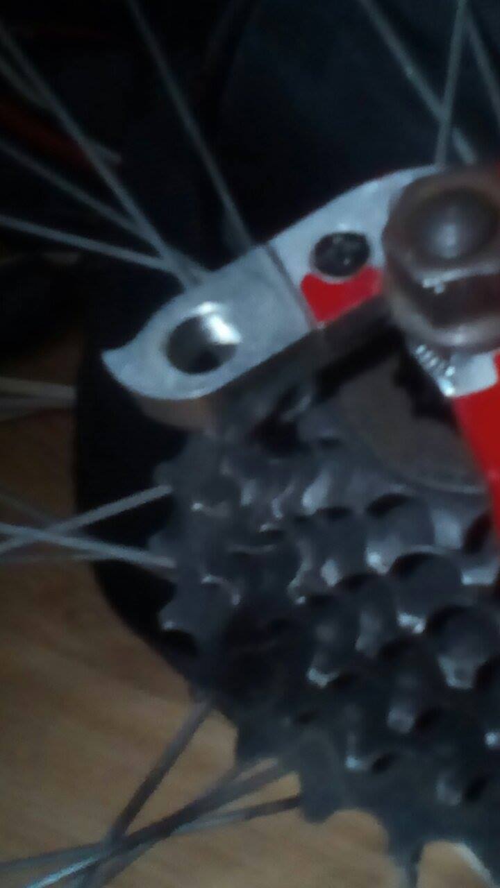

jarekkoo Napisano 14 Czerwca 2017 Napisano 14 Czerwca 2017 Składam rower na ramie steppenwolf i własnie zauważyłem że otwór w haku na przerzutkę tylną nie ma gwintu - tak powinno być?
Mod Team sznib Napisano 14 Czerwca 2017 Mod Team Napisano 14 Czerwca 2017 Ty to zdjęcie śrubokrętem robiłeś czy imbusem? W haku gwint być powinien.
jarekkoo Napisano 14 Czerwca 2017 Autor Napisano 14 Czerwca 2017 zdjęcie poglądowe miało być - o braku gwintu musisz mi uwierzyć na słowo może wchodziła tam nakrętka w kształcie tulei? rama jest z 1998 roku
seraph Napisano 14 Czerwca 2017 Napisano 14 Czerwca 2017 Nakrętka w kształcie tulei?? Tzn, że "na wcisk"? Powinien być gwint M10. Możesz zmierzyć średnicę i jak jest 9 mm lub lekko mniej to można nagwintować bez problemu.
jarekkoo Napisano 14 Czerwca 2017 Autor Napisano 14 Czerwca 2017 ok, sprawdzę i w razie co gwintowniki mam
Gość Napisano 14 Czerwca 2017 Napisano 14 Czerwca 2017 Tyle że nie jestem taki pewny czy w przerzutce jest standardowy skok gwintu
Garlock Napisano 14 Czerwca 2017 Napisano 14 Czerwca 2017 Standardowo jest drobnozwojny M10x1. Gwintownik do kupienia za kilka złotych w dobrych sklepach narzędziowych lub na "alledrogo"
