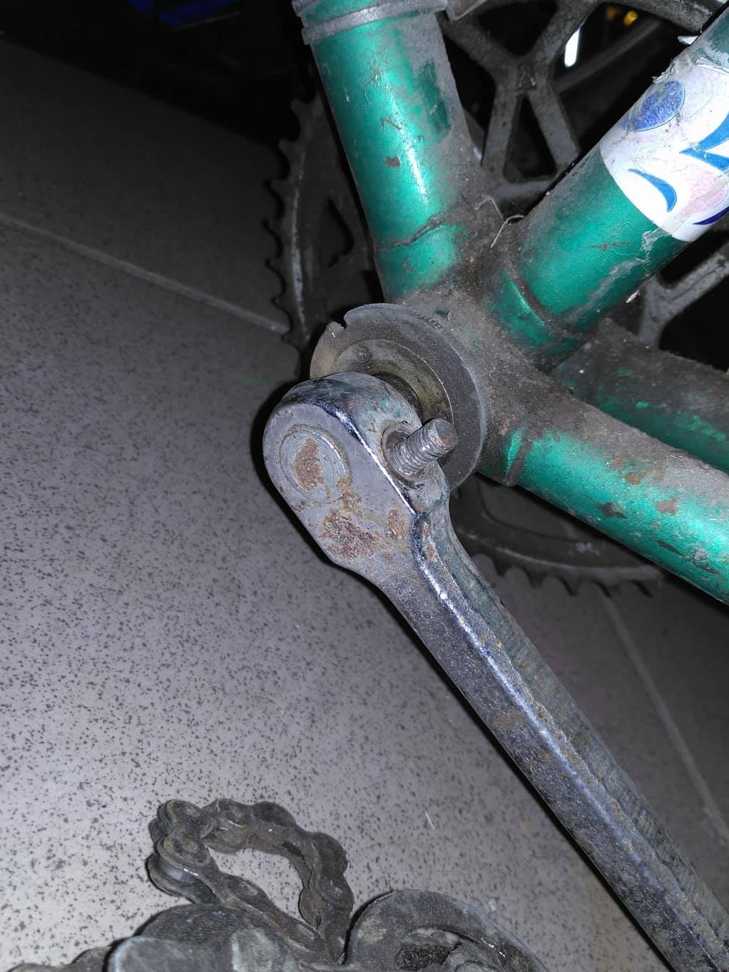

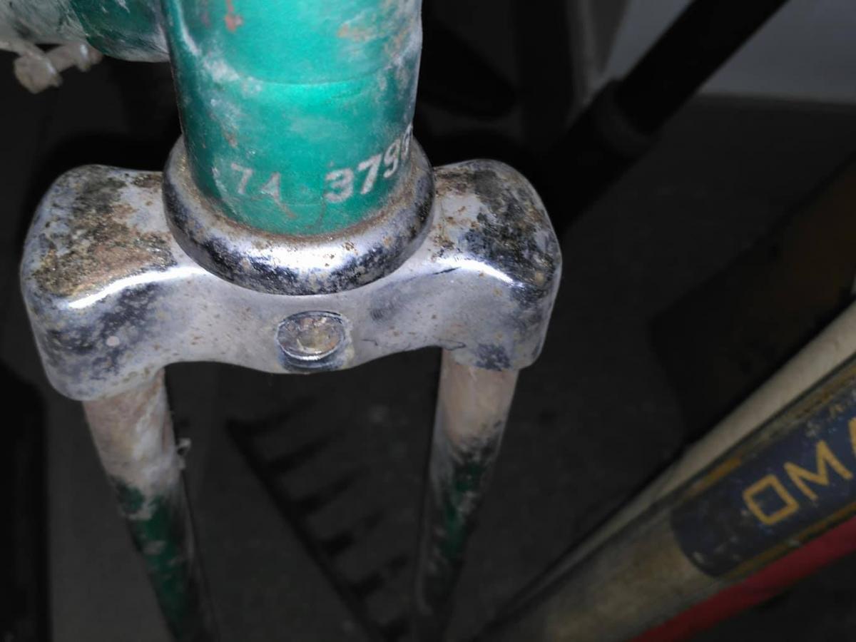

zabrałem się ostatnio za amatorską naprawę roweru Albatros. Mam następujący problem. Nie mogę odczepić (odkręcić?) widelca i mam też problem z odkręceniem korby. Nie wiem czy pominąłem jakąś śrubkę czy rdza lub uszczelki trzymają widelec aż tak mocno. Co do korby to problem jest taki, że nie mam zielonego pojęcia jak pozbyć się pedałów. Załączam zdjęcia, proszę o pomoc i ewentualnie jakieś dodatowe porady dotyczące remontu tego cudeńka. Z góry przepraszam za, być może, banalne pytania.
Załączam zdjęcia chociaż nie wiem czy mogą one w jakiś sposób dać pogląd na sytuację. W razie czego dołączę jeszcze kilka.
Na zdjęciu korby, w gwint po zdjęciu nakrętki, najlepiej przez jakieś drewno popukać młotkiem. To jest klin i powinien wyjść z drugiej strony.
Po jego wyciągnięciu korba powinna już zejść.
Luzujesz nakrętkę na górze sztycy kierownicy, ale nie wykręcasz jej całej! walisz w nakrętkę młotkiem poprzez kawałek drewna-luzujesz w ten sposób klin. Wyciągasz sztycę razem z kierownicą.
Jak się zapiekła, to będzie trochę zabawy. Odkręcasz górną nakrętkę sterów- to jest kontra. Zwykle w rometach była na klucz hakowy. Zdejmujesz podkładkę z ząbkiem. Odkręcasz górną bieżnię sterów-widelec wyleci ci dołem
Nakręcasz na gwint klina nakrętkę, żeby była na równo z powierzchnią klina. Opierasz korbę od spodu na kawałku drewna (z otworem na klin), imadle itp i walisz młotkiem w nakrętkę. Wybijasz klin. Nie wal w klin bez podparcia bo cała energia idzie wtedy w łożyska suportu. Rozwalisz je, a efekt uderzenia jest dużo słabszy niż przy korbie podpartej na czymś sztywnym.
Po wybiciu klina ściągasz korbę z osi.
Odkręcasz je. Pedał ma takie podfrezowania (spłaszczenia) przy korbie na które zakładasz klucz płaski. Pamiętaj, prawy pedal ma gwint normalny, ale lewy ma gwint lewy-odkręcasz w drugą stronę (zgodnie z ruchem wskazówek zegara)

P.S.
Oczywiście nie nakrętkę tylko śrubę!Mea culpa. W Rometach zwykle z łbem sześciokątnym, chyba, ze ktoś w przeszłości podmienił mostek to może być imbus.
