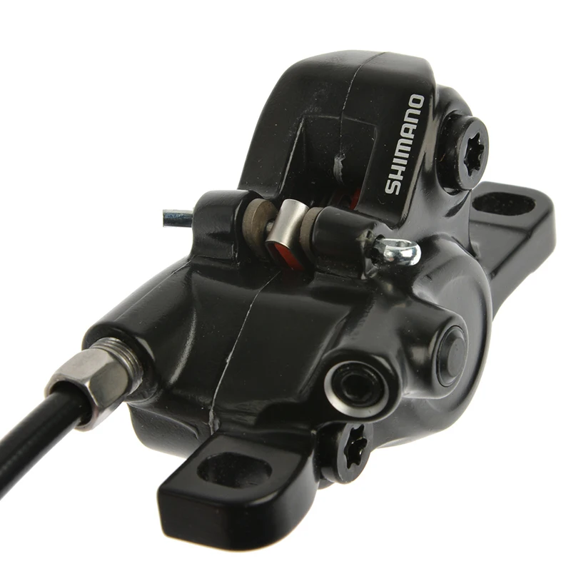

AdaskoKross Napisano 13 Czerwca 2017 Napisano 13 Czerwca 2017 Siema. Staram się odpowietrzyć hamulec Shimano br-m315. Za cholerę nie wiem gdzie jest miejsce na wężyk. Gdy z zacisku odkręcam małą śrubkę na torksa wypływa olej. W miejsce tej śrubki wkręciłem bezpośrednio strzykawkę puściłem olej , pozakręcałem i nic. A swoje Deorki bez problemu odpowietrzam. Może ktoś miał i się orientuje ? https://www.bajkszop.com/hamulec-tarczowy-shimano-br-m315-tyl-1700mm-p-5573.html Hamulec tarczowy SHIMANO BR-M315 Cytuj
Gość Napisano 13 Czerwca 2017 Napisano 13 Czerwca 2017 Torxa? To nie jest gniazdo na imbus? Patrząc na fotki to pewnie odpowietrznik jest po boku pod gumową zaślepką. Cytuj
Ychu Napisano 13 Czerwca 2017 Napisano 13 Czerwca 2017 Ta śrubka , z której wypływa olej to miejsce na podłączenie strzykawki z wężykiem i odpowiednim odpowietrznikiem Cytuj
Mod Team Puklus Napisano 13 Czerwca 2017 Mod Team Napisano 13 Czerwca 2017 Widzisz tego cycka wysuniętego na prawo ? To gumowa zaślepka, tam sie podłącza wężyk. Cytuj
AdaskoKross Napisano 13 Czerwca 2017 Autor Napisano 13 Czerwca 2017 Czyli musiałbym mieć orginalny zestaw odpowietrzający shimano tak ? Cytuj
Ychu Napisano 13 Czerwca 2017 Napisano 13 Czerwca 2017 (edytowane) Poszukaj po prostu odpowietrznika w tym rozmiarze. Chyba , że odkręciłeś nie to , a odpowietrznik jest pod zaślepką Edytowane 13 Czerwca 2017 przez Ychu Cytuj
Mod Team Puklus Napisano 13 Czerwca 2017 Mod Team Napisano 13 Czerwca 2017 Oryginalny czyli strzykawkę z apteki i wężyk chyba 5mm. Oczywiście Oryginał shimano jest najlepszy, bo posiada takie plastikowe pierścienie, którymi zaciskamy wężyk na króćcu by wężyk nie spadał, a w tych zaciskach lubi to robić często. Albo mieć odpowiedni wężyk. Po przelaniu i zamknięciu układu poleca w ów króciec włożyć pręcik 1.8mm, by wycisnąć resztkę oleju jaka tam zostaje. Cytuj

Mod Team Puklus Napisano 13 Czerwca 2017 Mod Team Napisano 13 Czerwca 2017 Ten na gorze to 355 ale one sa bardzo podobne. Cytuj
AdaskoKross Napisano 13 Czerwca 2017 Autor Napisano 13 Czerwca 2017 Te heble to z rometa ramblera 27.5 są. 0 oznaczeń shimano jedynie napis romet. Cytuj
Mod Team Puklus Napisano 13 Czerwca 2017 Mod Team Napisano 13 Czerwca 2017 Jest oznaczenie, jest Na górnej łapie PM po wewnętrznej stronie jest wytłoczony model. weź sobie latarkę bo jest słabo czytelne. Cytuj
