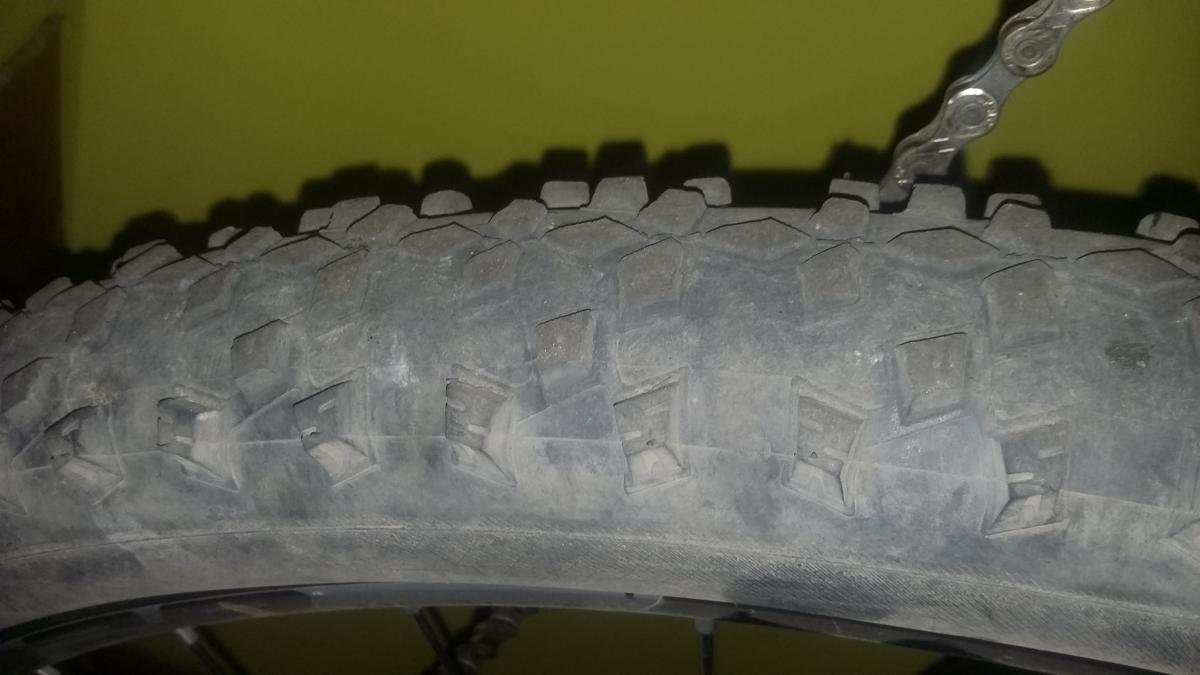

vooyeQ Napisano 13 Czerwca 2017 Napisano 13 Czerwca 2017 Witam, Kolejny temat na co wymienić. Obecnie: - przód: Rocket Ron 29x2.25 [3.5kkm] - w komplecie z rowerem - tył: Smart Sam Performance 29x2.25 [2.1kkm] Obręcz: Rodi Excalibur XC 29'' Trasy: - 70% asfalt - 30% las, szutr, korzenie, kamienie, piach | bez wyczynowych podjazdów/zjazdów | bez deszczu i błota W związku z relokacją i przewagą asfaltu aktualny zestaw dosyć szybko się męczy [ waga 85kg ]. W co celuję: - mniejsze opory toczenia, - większa trwałość na asfalcie, - w miarę porównywalne zachowanie na pozostałych 30% tras Budżet - do 130pln/szt. A że nie można mieć wszystkiego.... no właśnie.... Znalazłem Vittoria SAGUARO, ale nie wiem, czy w moim przypadku zejście na 2.0 to dobry pomysł. Race Kingi to samo. Smart samy mają 2.1, ale znowu je zetrę po 2kkm. Semi slick.. .jakoś się przyzwyczaiłem do przyczepności MTB, nie chcę fiknąć na luźnym asfaltowym piachu. A może dwie różne... Marudzę jak stara baba, ale kto wie, może coś się z tego urodzi. Dzięki i pozdrawiam, vQ
cervandes Napisano 13 Czerwca 2017 Napisano 13 Czerwca 2017 Nie wiem jak Ty jeździsz, ale ja na samach 2.25 z tyłu wykręciłem 5500km w 2016, około 2000km w 2015 i kolejny tysiąc w bieżącym. I dopiero tylna się kończyła, tzn bieżnik jeszcze nie znikł ale zostało go 1-2mm na środku. 90% asfalt pełnym ogniem. Samy to bardzo trwałe opony.

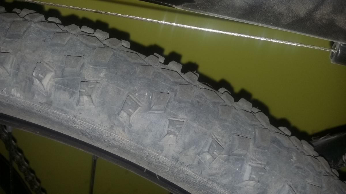

vooyeQ Napisano 13 Czerwca 2017 Autor Napisano 13 Czerwca 2017 Nie wiem jak Ty jeździsz, ale ja na samach 2.25 z tyłu wykręciłem 5500km w 2016, około 2000km w 2015 i kolejny tysiąc w bieżącym. I dopiero tylna się kończyła, tzn bieżnik jeszcze nie znikł ale zostało go 1-2mm na środku. 90% asfalt pełnym ogniem. Samy to bardzo trwałe opony. Kiepsko to uchwycić na zdjęciach, ale bieżnik na środku ma góra 2mm. Bardzo szybko zajechałem RoRo na tyle i teraz Sam zaczyna się kończyć :/
cervandes Napisano 13 Czerwca 2017 Napisano 13 Czerwca 2017 No to dokładnie tak wyglądała moja po skończeniu jazdy na niej, 2mm bieżnika i ponad 8000km agresywnego głównie asfaltowania. Że RoRo się migiem skończyło to opinia powszechnie znana, to opony szybkie ale równie szybko co jadą to się ścierają.
