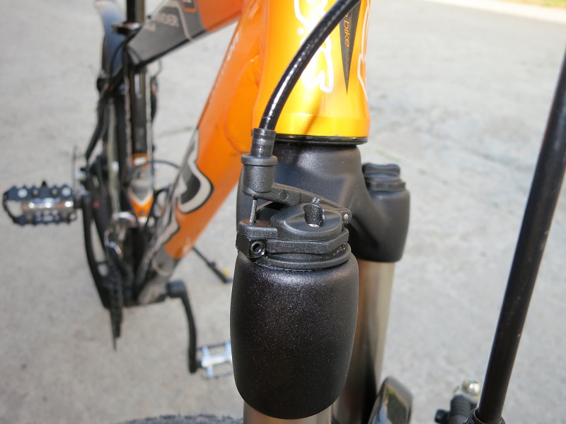

wiktor1253 Napisano 11 Czerwca 2017 Napisano 11 Czerwca 2017 Kilka dni temu zakupiłem używany rower Kellys Salamander w którym jak się okazało w czasie zakupu nie działała blokada skoku w amortyzatorze. Sprzedawcy jak i mi wydawało się, że problem leży po stronie linki która po prostu wypadła z mocowania przy amortyzatorze. Jednak po zamocowaniu blokada nadal nie działa. Zastanawia mnie jednak czy linka jest prawidłowo zamocowana. Zrobiłem zdjęcie i mam prośbę o ocenę bardziej doświadczonych użytkowników forum ponieważ ja jestem kompletnym laikiem w tych sprawach. Ponadto mam problem z hamulcem tylnym typu v-brake tektro. Jest prawidłowo wyregulowany, klocki w czasie hamowania przylegają do obręczy koła jednak siła hamowania jest bardzo słaba, bez obciążenia koło jest natychmiast blokowane jednak gdy siedzę na rowerze nie jest możliwe zablokowanie koła i droga hamowania jest dość długa. Wyczyściłem obręcz benzyną ekstrakcyjną jednak nic to nie dało. Cytuj

wiktor1253 Napisano 11 Czerwca 2017 Autor Napisano 11 Czerwca 2017 Jednak hamulce tarczowe mają chyba mało wspólnego z hamulcami typu v-brake?☺️ Spróbuję jeszcze z tym płynem do mycia naczyń. A jeśli chodzi o amortyzator to jest szansa na samodzielne sprawdzenie czy blokada jest sprawna i czy linka jest zamontowana prawidłowo (wg załączonego zdjęcia)? Czy tylko serwis?☺️ Cytuj
Gość Napisano 11 Czerwca 2017 Napisano 11 Czerwca 2017 Chodzi o zmycie tłuszczu, nie ważne czy to tarcze czy obręcze. Zdejmij tą pokrywkę, popatrz, pokombinuj i może sam coś wywnioskujesz. Patrząc na konstrukcję tej blokady, musi to być niezły antyk. Jest w tym rowerze regulacja tłumienia odbicia? Cytuj
wiktor1253 Napisano 11 Czerwca 2017 Autor Napisano 11 Czerwca 2017 Może i antyk, to model z 2008 roku. Jest regulacja tłumienia po lewej stronie. Powracam do pytania jakie masz klamki hamulcowe w tym rowerze. Na klamkach jest tylko napis Tektro. Czy jest to klamka v-br czy canti nie mam pojęcia. Cytuj
Gość Napisano 11 Czerwca 2017 Napisano 11 Czerwca 2017 Może i antyk, to model z 2008 roku. Jest regulacja tłumienia po lewej stronie. Regulacja tłumienia działa? Jeżeli tak, to znaczy że może tłumik jest ok a tylko coś nie tak z blokadą. Cytuj
wiktor1253 Napisano 11 Czerwca 2017 Autor Napisano 11 Czerwca 2017 Tak, wydaje mi się, że regulacja tłumienia działa ok. Dlatego pomyślałem, że jako kompletni laicy w tych sprawach źle założyliśmy tą linkę w blokadzie. Ale z drugiej strony nie mam pomysłu jak ona by mogła być założona inaczej. No i druga kwestia to już sam nie wiem który to rok modelowy roweru. Zauważyłem, że model z 2008 roku ma inne korby. Cytuj

zekker Napisano 1 Lipca 2017 Napisano 1 Lipca 2017 Sprawdź czy linka hamulcowa swobodnie chodzi. Jak rower dłuższy czas stał nieużywany, to mogła zardzewieć. Oprócz tego standardowa regulacja z uwzględnieniem minimalizacji odległości klocka od obręczy jak nie hamujesz. W kwestii amortyzatora, to postaraj się odszukać oznaczenia modelu. Prawdę powiedziawszy to takiego systemu blokady w RST nie widziałem jeszcze, zawsze były to rozwiązania obrotowe. Sprawdź czy jak włączasz blokadę, to ta dźwignia ze zdjęcia dochodzi do końca. Jeżeli nie, to trzeba mocniej naciągnąć linkę (jest tam jakieś pokrętło od regulacji?). Cytuj
