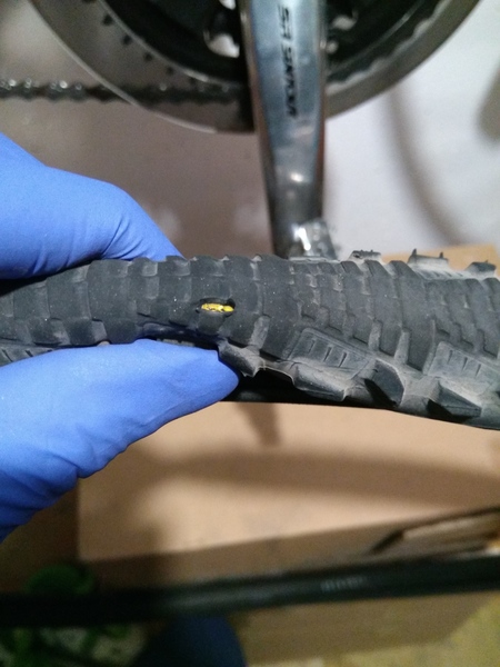

Graffy Napisano 5 Czerwca 2017 Udostępnij Napisano 5 Czerwca 2017 Witam W piątek spotkało mnie to czego chyba rowerzyści nie lubią najbardziej Centralnie w oponę wbił się kawałek szkła, dętkę skleję lub wymienię. Nie ma doświadczenia z oponami, uszkodzenia zazwyczaj były niewidoczne. Czy takie rozcięcie ~5mm jakoś się łata? Jedyne co przychodzi mi do głowy to podklejenie opony od wewnątrz łatką do dętek. Pacjent to Schwalbe CX Comp Odnośnik do komentarza Udostępnij na innych stronach More sharing options...
Ychu Napisano 5 Czerwca 2017 Udostępnij Napisano 5 Czerwca 2017 Widać , że opona już łysa, więc po prostu ją wymień. Wysłane z mojego SM-G361F przy użyciu Tapatalka Odnośnik do komentarza Udostępnij na innych stronach More sharing options...
Dokumosa Napisano 5 Czerwca 2017 Udostępnij Napisano 5 Czerwca 2017 Na szybko możesz ją podkleić srebrną (a najlepiej czarną, tą nową) taśmą naprawczą. Ale jak kolega wyżej pisał tak czy inaczej opona jest do wymiany w najbliższym czasie. Odnośnik do komentarza Udostępnij na innych stronach More sharing options...
Graffy Napisano 5 Czerwca 2017 Autor Udostępnij Napisano 5 Czerwca 2017 Nie jest łysa, taki model - w porywach zrobiła może 500km. Odnośnik do komentarza Udostępnij na innych stronach More sharing options...
dovectra Napisano 5 Czerwca 2017 Udostępnij Napisano 5 Czerwca 2017 Schwalbe CX Comp te oponki są delikatne podklej i już Odnośnik do komentarza Udostępnij na innych stronach More sharing options...
marcingrychtol Napisano 8 Czerwca 2017 Udostępnij Napisano 8 Czerwca 2017 CX Comp ma taki bieżnik po prostu. Ja bym to podkleił wyciętym boczkiem z innej zużytej opony, bo wtedy będziesz miał z osnową. Odnośnik do komentarza Udostępnij na innych stronach More sharing options...
Graffy Napisano 12 Czerwca 2017 Autor Udostępnij Napisano 12 Czerwca 2017 Podkleiłem łatką do dętek, po ~50km wydaje się że będzie żyła Dzięki za rady, do zamknięcia. Odnośnik do komentarza Udostępnij na innych stronach More sharing options...
