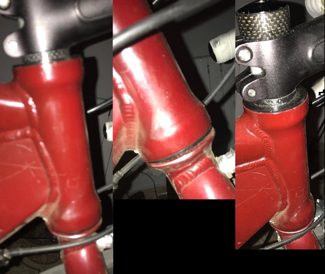

MixyGaming Napisano 3 Czerwca 2017 Napisano 3 Czerwca 2017 Hej! Mam problem, mam dosyc stara kolarzowke po bracie i musze w niej wymienic stery (luzy są). Szukam szukam i szukam i z tego co widze to wszystkie są 1/1,8 chyba ze źle widzę. Na obrazku wydaja sie normalne a nie jakieś większe i w sumie we wszystkich pisze prawie 1/1,8 Wnioskując, czy ja tez mam w niej 1/1,8? Od razu mowie ze i gorne i dolne miski wygladaja tak samo wielkością. Przykład: http://www.bikestacja.pl/pl/czesci-rowerowe-1/mtb/stery.html?cat=752&producent=7255
Sobek82 Napisano 3 Czerwca 2017 Napisano 3 Czerwca 2017 Jak stara jest ta kolarzówka? pokarz zdjęcie sterów.Pozdrower
Sobek82 Napisano 3 Czerwca 2017 Napisano 3 Czerwca 2017 czyli masz 1/1,8 tylko nie wiem czy wewnętrzna to 44mm czy inaczej.
MixyGaming Napisano 3 Czerwca 2017 Autor Napisano 3 Czerwca 2017 1/1,8? a ja myslalem ze te 1/1,8 to sa te z dolu szersze takie jak mam w goralu z ta rurą sterowa wieksza na dole. Jak sie mierzy ta wew? Po prostu srednica rury?
Sobek82 Napisano 3 Czerwca 2017 Napisano 3 Czerwca 2017 Średnica kołnierza w ramie na surowo po wybiciu starej bieżni, stery są półzintegrowane jak te http://www.bikestacja.pl/pl/czesci-rowerowe-1/mtb/stery/stery-ritchey-wcs-press-fit-1-1-8-10mm-polzintegrowane-44784.htmltylko na alledrogo znajdziesz taniejPozdrower
