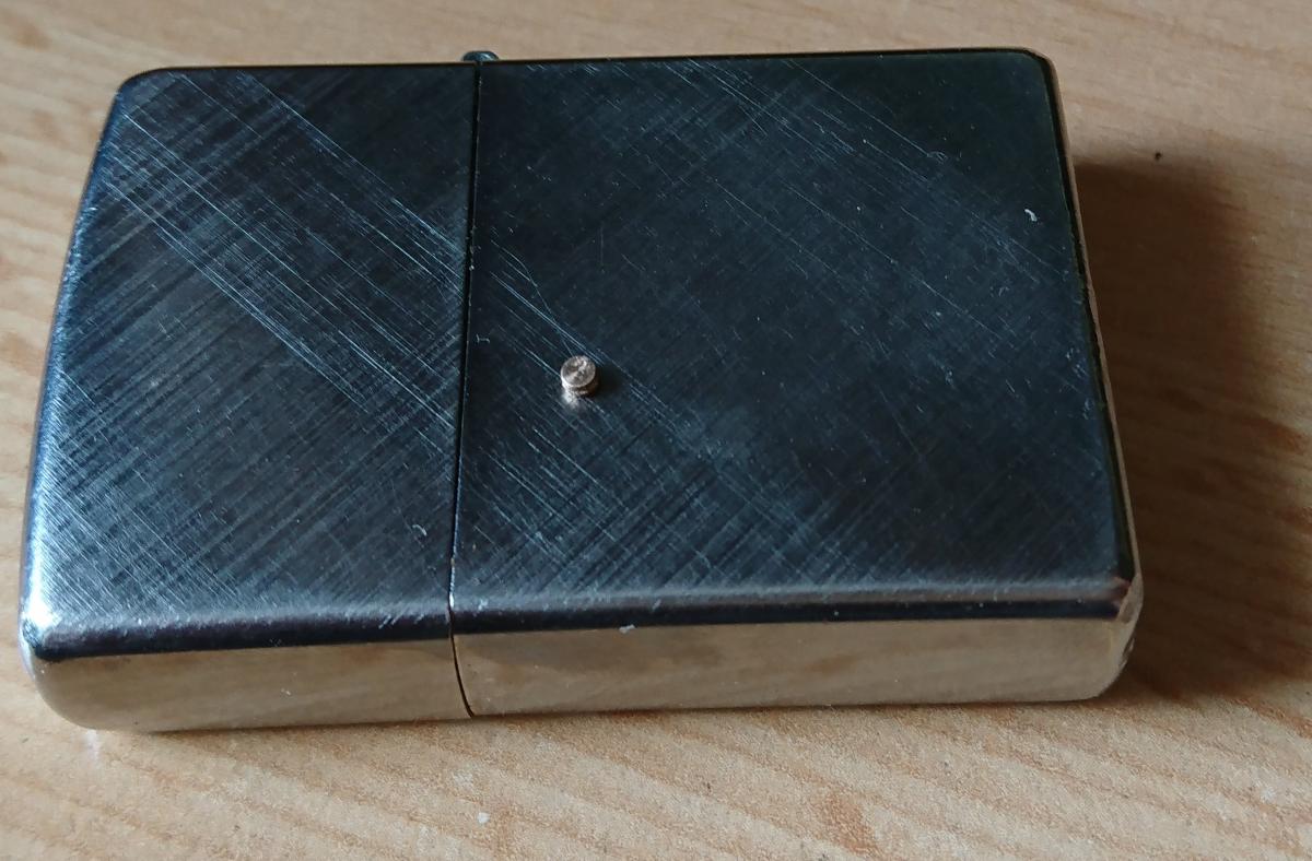

lichak Napisano 19 Czerwca 2017 Autor Napisano 19 Czerwca 2017 Rozebrany i złożony, tam nawet nie ma na czym się wkręcać i wykręcać. Z tej strony wynika że powinien chodzić góra-dól na gwincie. Cytuj
arekhs Napisano 19 Czerwca 2017 Napisano 19 Czerwca 2017 Brakuje jakiejś części? To nie byłby pierwszy taki przypadek w chargerze Cytuj
lichak Napisano 19 Czerwca 2017 Autor Napisano 19 Czerwca 2017 Znalazłem takie coś Myślę że to jest ułamane od tego Cytuj
lichak Napisano 20 Czerwca 2017 Autor Napisano 20 Czerwca 2017 Zapytam jeszcze czy ma ktoś pomysł jak to wybić? To oznaczone na drugim zdjęciu, próbowałem ale jest bardzo mocno osadzone i nie mam pomysłów. Cytuj
