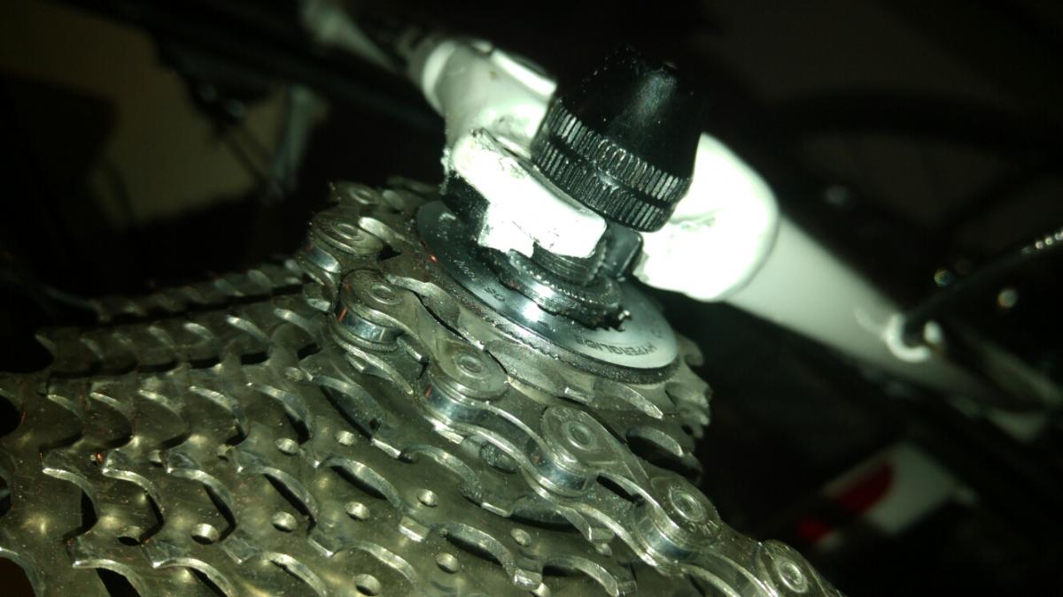

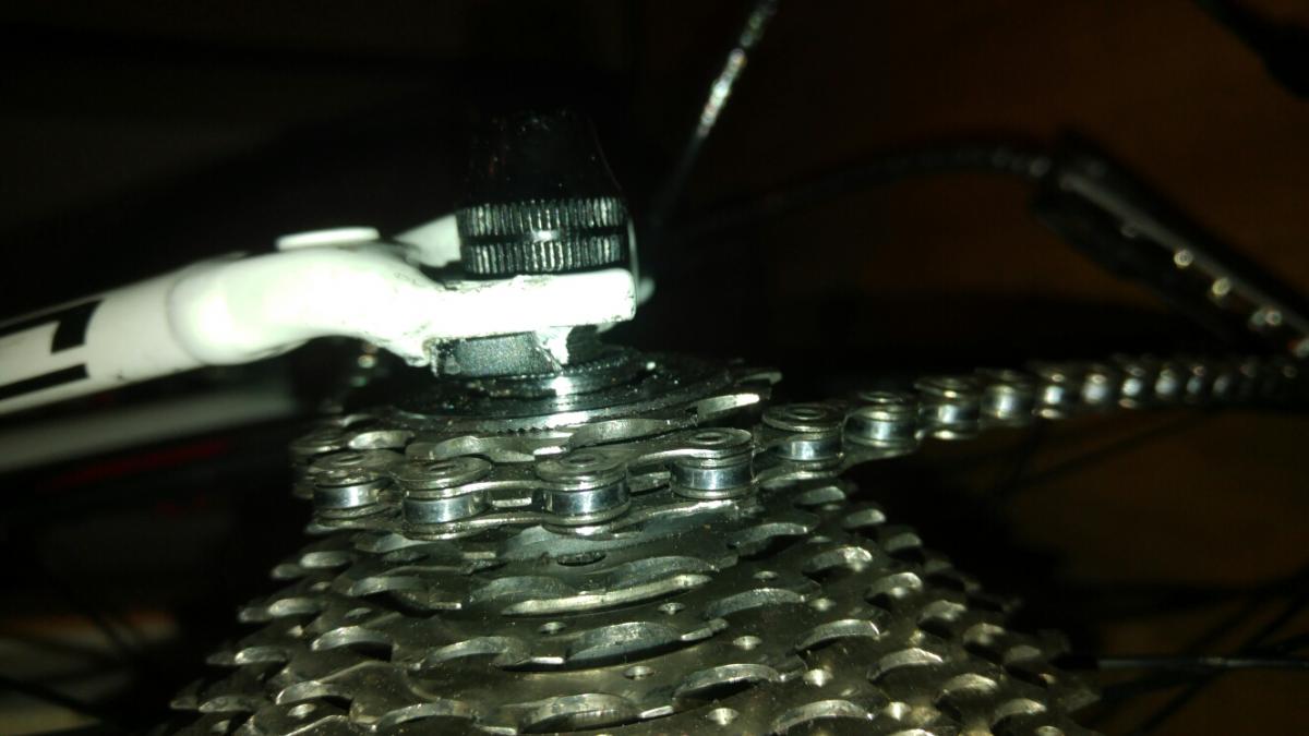

crixu Napisano 31 Maja 2017 Napisano 31 Maja 2017 Witam, W dniu dzisiejszym nie wiem jakim cudem ale ułamał się hak trzymający tylną przerzutke shimano 105. Czy mógłby mi ktoś napisać gdzie kupić cis takiego we Wrocławiu albo gdzieś na necie?
fundil Napisano 31 Maja 2017 Napisano 31 Maja 2017 Potrzebne jest więcej danych. Jaki producent roweru jaki model, daj fotki haka
Waza Napisano 1 Czerwca 2017 Napisano 1 Czerwca 2017 Haków jest miliard typów. Albo masz informację do jakiego modelu i rocznika roweru i szukasz w google lub u oficjalnego dystrybutora marki roweru na Polskę. Albo odkręcasz resztki haka od ramy i przerzutki, idziesz do dużego sklepu rowerowego, tam wyciągają pudło z hakami i próbujecie znaleźć taki sam, jeżeli nie ma to idziesz do następnego sklepu. Zależnie od marki, oryginalne haki potrafią być drogie, np. do Cannondale 130-180 zł/szt.
crixu Napisano 1 Czerwca 2017 Autor Napisano 1 Czerwca 2017 juz juz pisze wiec rower to Giant Defy 1 z 2013r, przerzutka Shimano 105
Waza Napisano 1 Czerwca 2017 Napisano 1 Czerwca 2017 Wujek Google : http://sklep.k2rowery.pl/d347b-hak-ramy-giant-avail-advanced-defy-rabo-tcr-p-1189.html Sprawdź dostępność.
crixu Napisano 1 Czerwca 2017 Autor Napisano 1 Czerwca 2017 dziekuje za pomoc po pracy jeszcze postaram sie podskoczyc do jakiegos sklepu rowerowego zobaczyc czy maja coś takiego na miejscu we wrocku.
