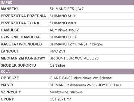

Moja żona posiada Giant Flourish 26 (wersję jak dobrze pamiętam z roku 2015). Rower był mało użytkowany stąd zrezygnowałem z przeglądów bo co się może w rowerze popsuć... a jednak się popsuło. Z aktualnych problemów mam zużyte obręcze w miejscu kontaktu z klockami. Zaczęło odpadać aluminium, to wbiło się w klocki i proces postępował coraz szybciej. Na nic czyszczenie klocków, obręcze był wadliwe i proces postępował dalej. Wyglądają jakby je ktoś papierem gruboziarnistym szlifował a przebieg roweru oceniam na maks 400 km. Nie chcę się bawić w szlifowanie, zaplatanie nowych obręczy raczej też nieopłacalne. Chyba najtaniej kupić nowe koła (bez opon). Rower do jazdy po mieście, czasem po polnych ścieżkach.
Wklejam konfigurację napędu / kół. Przód chciałbym z dynamem.
Co warto kupić ? Jak dobrać tylną piastę do kasety ?
Jeśli chodzi o przednie koło to może być też bez dynama. Za zaoszczędzone pieniądze mogę kupić lepszą lampkę od tej co jest i na baterie (tył i tak jest na baterie).
