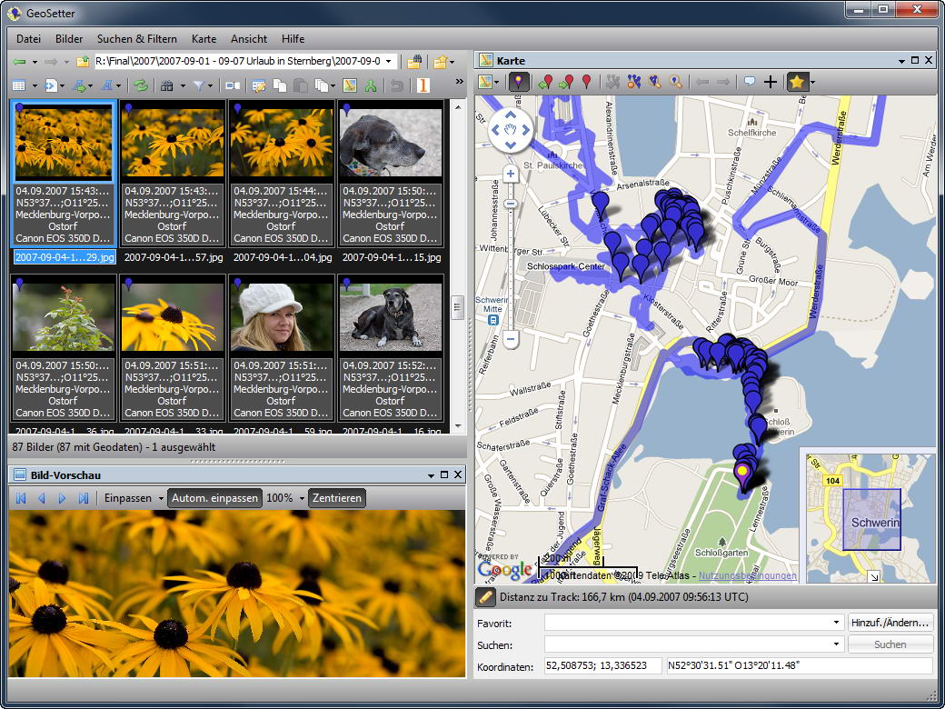

bramborr Napisano 30 Maja 2017 Napisano 30 Maja 2017 Ja korzystam z programu "Geosetter" pod Win. Wrzucasz folder ze zdjęciami i plikiem gpx to zaznacza Ci na mapie całą przejechaną trasę z odnośnikami gdzie dane zdjęcie było robione. Polecam się zapoznać, umila przeglądanie galerii zdjęć z podróży. Dyskusja mogła też dotyczyć programu "Lightroom", również ma taką opcję.
