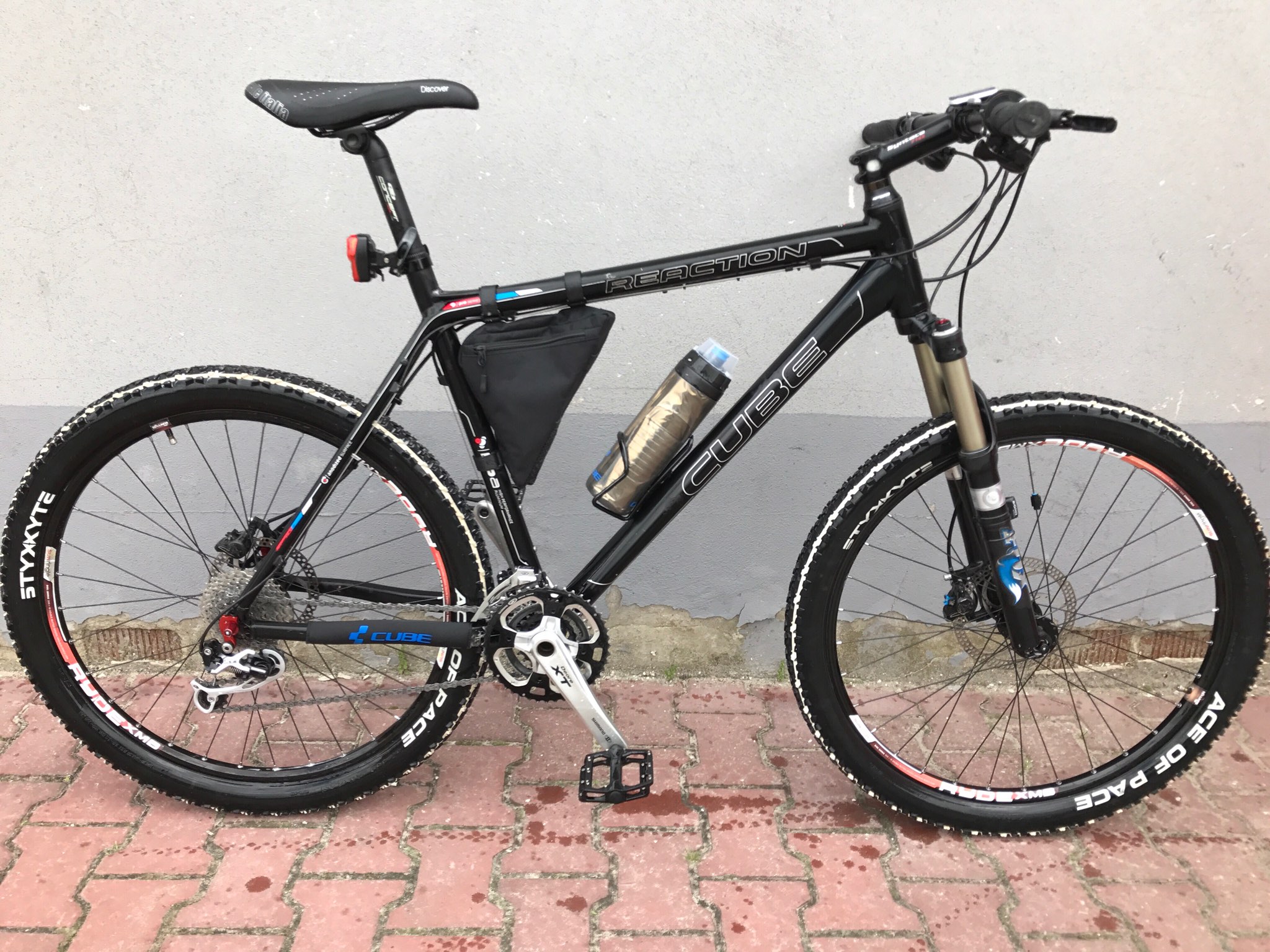

totomaszaashb Napisano 28 Maja 2017 Napisano 28 Maja 2017 Kupiłem używany rower cube reaction o rozmiarze 22". Ja sam mam 192cm wzrostu i rower na wysokość jest w porządku, lecz wydaje mi się nieco za krótki :/ siodło przesunàłem maksymalnie do tyłu mimo to wydaje mi się że wciąż się garbię. Chciałbym przyjąć na nim pozycję bardziej leżącą mimo to wyglądam na nim jak banan czy można przedłużyć jakoś dam mostek od kierownicy lub znaleźć jakieś inne rozwiązanie? Regulacja siodełka góra, dół nie pomaga a jak już przyjmę pozycję dla mnie odpowiednią to tyłek mam delikatnie jakby na tylnej krawędzi siodła. Wymiana ramy odpada

GTZaskar1991 Napisano 28 Maja 2017 Napisano 28 Maja 2017 Twój rower to Cube REACTION RX 2010 http://singletrackworld.com/forum/topic/2010-cube-reaction-rx-185inch-frame Nie masz w chwili obecnej oryginalnej sztycy. Na zdjęciu jest sztyca Cube ReadyforRace z większym offsetem niż twoja. Kup sztycę z offsetem 25 mm i będzie ok, bo rama horyzontalnie ma około 620 mm. Most powinien mieć około 110-120 mm. Rozmiar jest dobrze dobrany.

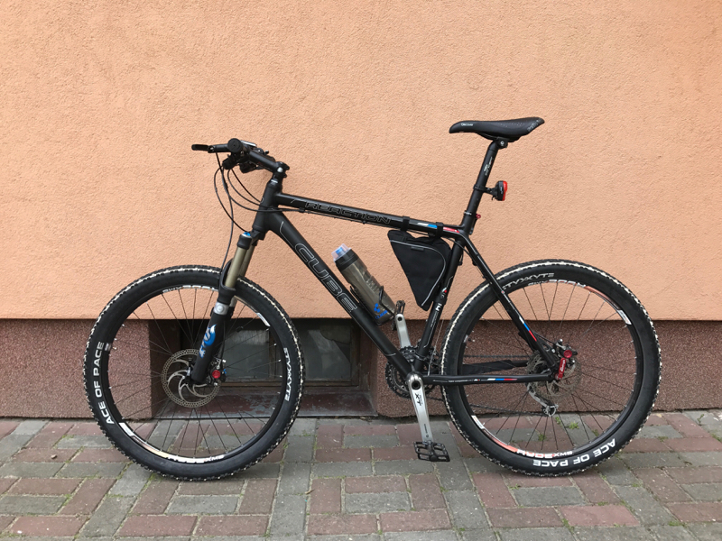

totomaszaashb Napisano 31 Maja 2017 Autor Napisano 31 Maja 2017 Waza nawet nie wiesz jak mi pomogłeś od tego powinienem zacząć a nie od szukania problemu w ramie okazało się, że siodło miałem o 5 cm za nisko. Teraz jeździ się zupełnie inaczej rzekłbym, że jakoś tak.... dziwnie długość mojej nogi od wewnątrz to 93cm zatem siodło dałem na 83 od środka korby do górnej części siodełka. Przy pedałowaniu noga w najniższym punkcie jest prawie że wyprostowana i tak chyba ma być racja? rzepka pada praaawie na środek pedała, Ciężko mi teraz wsiąść i zejść z siodła ale skoro tak ma być to musi tak zostać. Mam 193cm wzrostu więc nie dziwne, że czułem dyskomfort przy jeździe. Boje się teraz tylko, że jak będę zjeżdżał z jakiejś górki i lekko nacisnę na przedni hamulec to przelecę przez kierownicę. Martwi mnie jeszcze długość sztycy.Ma ona długość 35cm a z ramy wysunąłem ją aż 22,5cm liczone do pręta ( mocowania ) siodełka. Czy nie będzie bezpieczniej dla ramy jak kupię sztycę 40cm? ważę też swoje bo równe 100kg i obawiam się, że przy tak wyciągniętej sztycy i mojej wadze mogę uszkodzić ramę. Jak sądzisz? Dziękuję raz jeszcze i pozdrawiam Dziwnie teraz jakoś wygląda ten mój rower Odnośnie sztycy. 22,5 cm jest wyciągnięta z ramy więc w ramie zostaje 12,5cm tylko + moja waga 100kg to chyba niezbyt bezpieczne dla ramy co? Poszukam sztycy 400mm o ile tyle wejdzie do tej ramy
Waza Napisano 31 Maja 2017 Napisano 31 Maja 2017 To uczucie dziwności jest normalne przy tak dużej różnicy w wysokości siodła. W dolnej pozycji noga nie powinna być całkiem wyprostowana, musi być nieco ugięta żeby nie naciągnąć więzadeł prostych i krzyżowych kolana. Dlatego w powyższym opisie wspomniałem że kręcimy do tyłu piętą, bo przy normalnym ustawieniu stopy na pedale pięta pójdzie nieco do góry. Proponował bym jednak na początek obniżyć siodło o ok. 1cm żeby układ mięśniowo ścięgnowy się przyzwyczaił do nowej pozycji. Przy Twoich parametrach kupno sztycy 400mm jest jak najbardziej wskazane, bo przy takim wysunięciu działa jak łom i za krótka może uszkodzić ramę. Bardziej dokładne ustawienie roweru i pozycji na nim można zrobić korzystając z kalkulatora, np. jak ten: https://www.competitivecyclist.com/Store/catalog/fitCalculatorBike.jsp Najlepiej pomierzyć się z pomocą drugiej osoby, kilka razy i wyciągnąć średnią. Na dole strony są filmiki instruktażowe i pliki pdf z terminologią.
Rafu Napisano 31 Maja 2017 Napisano 31 Maja 2017 @@totomaszaashb, Sztyca koniecznie 400mm. Z tego co widzę, to powinieneś też pobawić się ustawieniem klamek hamulcowych bo aktualnie są prawie poziomo.

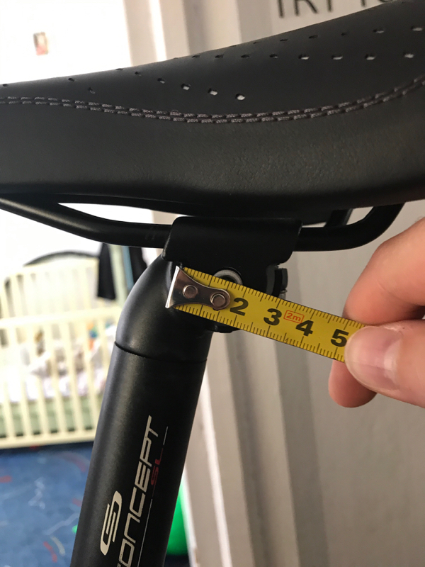

totomaszaashb Napisano 31 Maja 2017 Autor Napisano 31 Maja 2017 zabawne bo w tym momencie ustawiałem właśnie klamki Zaraz zamawiam sztyce; http://allegro.pl/pro-sztyca-lt-31-6mm-400mm-20mm-offset-i6676379328.html ta będzie odpowiednia?Chodzi mi o trwałość jeśli już piszę o sztycy.Czy to mierzy się tak jak na zdjęciu? Czyli wychodzi na to że ta którą teraz mam ma 1,5cm offsetu zgadza się?
Waza Napisano 31 Maja 2017 Napisano 31 Maja 2017 Komponenty PRO mają dobre opinie. Tak, offset czy inaczej odsadzenie, to właśnie ten wymiar który pokazujesz. Przez podniesienie siodła o 5cm odjechałeś biodrami ok. 1,5cm od kierownicy, teraz dodasz 0,5cm offsetu i masz te 2cm o których pisałeś na początku
