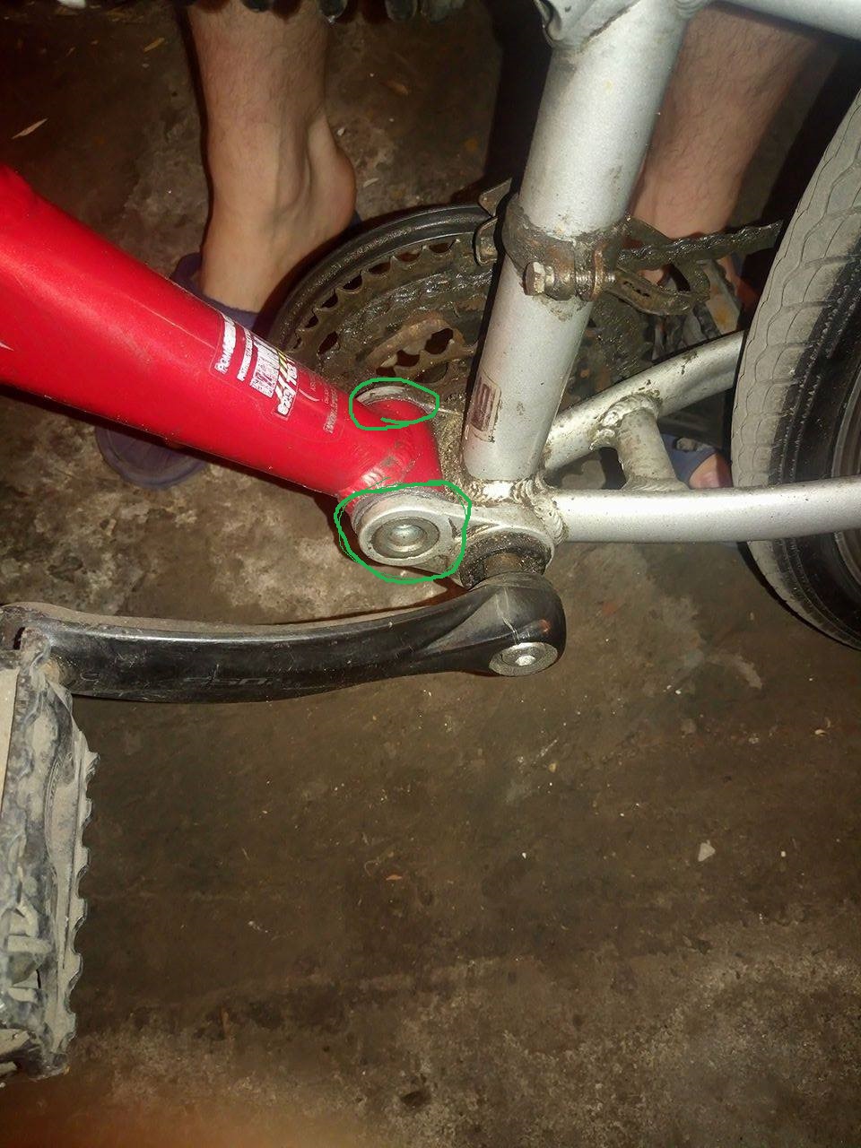

Big_Boss Napisano 25 Maja 2017 Napisano 25 Maja 2017 Witam. Na łączeniu ramy są spore luzy, już na tyle duże że strach jechać szybciej niż 10km/h. Byłem już u dwóch punktach serwisowych krossa i zaden nie jest w stanie mi tego naprawić. Czy to w ogóle da radę naprawić, czy rama do wywalenia? ps. rower to Kross SFX 050
seraph Napisano 25 Maja 2017 Napisano 25 Maja 2017 Ten rower to marketowiec i nikt Ci tego prawilnie nie naprawi, bo nie da się znaleźć części. Jedyna opcja to rozebranie i zastąpienie czymś wytartej tulei, ale to trzeba samemu ogarnąć. Rama niestety jest warta tyle ile stal, z której jest wykonana.
Ychu Napisano 25 Maja 2017 Napisano 25 Maja 2017 Kross SFX 050 Z czasów , kiedy kross robił markeciaki Raczej nie znajdziesz do tego części , chyba że by Ci ktoś taką tulejkę dorobił. Ja bym w to nawet nie inwestował , tylko zbierał kasę na nowy rower.
woojj Napisano 25 Maja 2017 Napisano 25 Maja 2017 Ja robiłem takie coooda z rowerem tego pokroju ;-))) Znajdź dobrego tokarza - dorobi ci nowe tuleje.... spasuje całość. Będzie zero luzów ale koszty około 100 zł ;-(((
Big_Boss Napisano 25 Maja 2017 Autor Napisano 25 Maja 2017 właśnie krucho z kasą. a już dobre 200zł w tym roku w ten rower włożyłem. 2x nowe oponu i dętki, nowy łańcuch, nowa tylna przerzutka, nowe klocki hamulcowe. a opcja ze spawaniem tego, tak żeby było sztywno ?
Ychu Napisano 25 Maja 2017 Napisano 25 Maja 2017 Spawac nikt nie zabroni , ale zrobisz z tego wtedy sztywniaka. Chociaż w sumie to dobra opcja ze sztywniakiem [emoji14] Wysłane z mojego SM-G361F przy użyciu Tapatalka
woojj Napisano 26 Maja 2017 Napisano 26 Maja 2017 a już dobre 200zł w tym roku w ten rower włożyłem to są koszty eksploatacyjne....Najlepiej byłoby kupić jakąś sztywną ramę i przełożyć bebechy zamiast spawać. Albo zrób porządek z zawieszeniem.....albo zmień ramę na coś normalnego. W miarę przyzwoitą używaną ramę 26 za 50-100 da się wyrwać. (na złomowisku nawet taniej) Jeśli zdecydujesz się na taki krok musisz zwrócić uwagę na standardy - średnicę i wysokość główki ramy aby przedniego uginacza nie wymieniać.

Big_Boss Napisano 27 Maja 2017 Autor Napisano 27 Maja 2017 byłem u spawacza. powiedział że to nie ma sensu bo się rama połamie, gdyż nie jest jednolita tzn. jest ta przerwa gdzie sprężyna jest. pozostaje dorobić w jakimś sklepie te tulejki
irackman Napisano 27 Maja 2017 Napisano 27 Maja 2017 U siebie w poziomce miałem taki sam problem. Tuleje zastąpiłem fosforobrązem i myślę, że sprawa została definitywnie rozwiązana. Ale z wydatkiem rzędu 50 pln trzeba się liczyć
Big_Boss Napisano 28 Maja 2017 Autor Napisano 28 Maja 2017 btw. czy jest jakaś szansa że podczas jazdy roma się rozleci?
