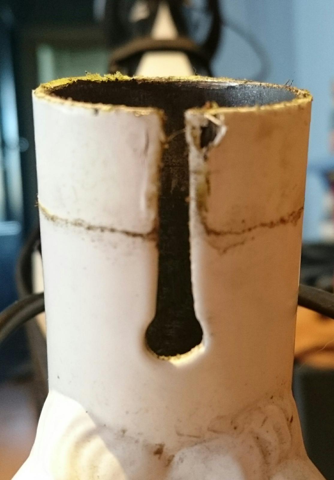

Chamelleon Napisano 23 Maja 2017 Napisano 23 Maja 2017 Witam. Robiłem ostatnio małą modernizację swojego Rometa i zauważyłem, że od jakichś kilku tygodni jeżdżę na sztycy wyciągniętej powyżej minimum. Sztycę mam 35cm więc pomyślałem o 40cm. Problem jednak pojawia się ze średnicą. Obecnie mam 30.4. Widziałem, że Accent robi takie i można je dostać powyżej pół stówki na popularnym portalu aukcyjnym. Jednak mam co do tego mieszane uczucia. Sztyca niby ma 30.4 i tak jest na niej napisane oraz tyle wychodzi na suwmiarce. Jednak żeby nie obniżała się podczas jazdy muszę dodatkowo imbusem dokręcać zacisk. Jak zacisk jest otwarty to w jego miejscu sztyca wchodzi w miarę ciasno ale jak się ją głębiej wsadzi to czuć, że rura poniżej zacisku jest luźniejsza. Dodatkowo widać, że rama w miejscu gdzie jest zacisk jest dosyć mocno nagięta. Tak więc pytanie, czy powinienem kupić 30.4 np. te od Accenta czy 30.9 bo Romet zwalił sprawę i zamontowali mniejszą średnicę wspornika bo akurat taki mieli pod ręką? Załączam jeszcze filmik jak spore są luzy na fabrycznej sztycy. Jestem kompletnym amatorem jeśli chodzi o te sprawy ale aż tak dużych luzów jeszcze w żadnym rowerze nie miałem.
Gość Napisano 23 Maja 2017 Napisano 23 Maja 2017 Rzeczywiście bardzo luźna. Accent Peak też ma luźną rurę, ale nie aż tak i jest luźna tak samo na całej długości. Masz jakiś zaprzyjaźniony serwis? Podjedź, może mają jakieś używki żeby przymierzyć. Ewentualnie patent z blaszką na końcu sztycy, tylko nie wiem jak ją wsadzisz skoro góra jest węższa.

Chamelleon Napisano 23 Maja 2017 Autor Napisano 23 Maja 2017 Góra rury raczej jest ściśnięta przez zacisk, który zwęził ją do obecnej sztycy. Tak na chłopski rozum.. http://www.romet.pl/Rower,RAMBLER_29ER_Rline_20,10,485,613,13749,2014.html - w specyfikacji podane jedynie Romet Components. Na sztycy jest podana średnica 30.4.

Chamelleon Napisano 25 Czerwca 2017 Autor Napisano 25 Czerwca 2017 Podsumowując: Koryak Pro 30.9mm/400mm - jakby porządni młotkiem ją wbić może by weszła ale ciekawie potem by się ją wyciągało BBB Skyscraper 30.4/400 - bałem się brać 30.6 bo może faktycznie tak zrobili nie przez przypadek a w jakimś celu. Pasuje, ładnie wygląda i jedyny minus to trzeba mocno zacisk dokręcić. Jak nikt nie ma nic do dodania to kwestia sztycy załatwiona. Dzięki za komentarze.
