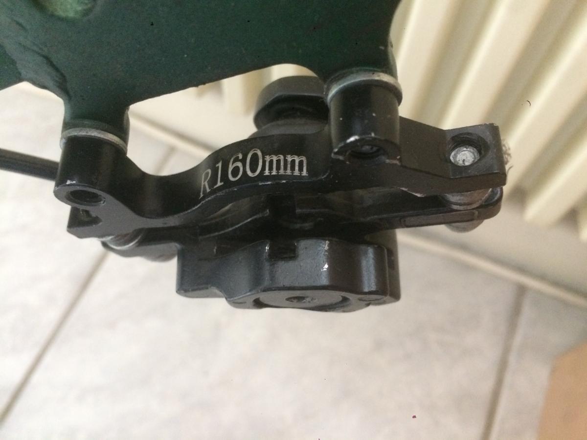

Adik0072 Napisano 19 Maja 2017 Napisano 19 Maja 2017 Witam! Mam takie male pytanko. Dostalem ostatnio rower marki MIG DIRT i okazalo sie ze hamulce sa do wymiany. Pytalem w sklepach i ciezko jest dostac okladziny do tych hamulcow wiec postanowilem kupic nowe. Tarcza 160mm nie mam pojecia jakiej marki. Moje pytanie do was jest nastepujace gdy kupie nowe tarcze hamulcowe wraz z zaciskami to czy wszystko spasuje sie w miejsce starych hamulców? Chodzi mi o sruby zacisku hamulcowego. Pytam poniewaz chcialbym zamowic na internecie a chwilowo przebywam za granica i nie mam jak sie skonsultowac ze sklepem. Z góry dziekuje!! Pozdrawiam!! Dodam jeszcze ze znalazlem takie hamulce: https://www.amazon.de/Fahrrad-Scheibenbremse-Umbau-2xScheiben-2xBremse/dp/B00F3S3W04/ref=sr_1_2?ie=UTF8&qid=1495229261&sr=8-2&keywords=hamulce+tarczowe+mechaniczne+160+mm Wysle rowniez zdjecia mojego roweru dla pewnosci.

Adik0072 Napisano 20 Maja 2017 Autor Napisano 20 Maja 2017 Dziekuje za szybka reakcje na moj temat Z odpowiedzi wnioskuje ze niewazne jakie hamulce kupie (mechaniczne czy hedrauliczne) to sruby sie spasuja tak? I jeszcze jedno trudny jest montaz hamulców hydraulicznych?
phoe Napisano 20 Maja 2017 Napisano 20 Maja 2017 Masz teraz już adapter PM, więc po prostu w ten adapter wkręcasz hamulec. Na 95% będziesz musiał przewody skrócić, trzeba obciąć przewód, założyć od nowa oliwkę i wkręcić w klamkę, jak to zrobisz w miarę ostrożnie to może nawet nie być potrzeby odpowietrzanie klamki, ale najlepiej klamkę odpowietrzyć, co jest banalne. Potrzebniejszy olej mineralny do hamulców + strzykawkę lub lejek dedykowany do tego, wkręcasz w gniazdo odpowietrzania, wlewasz do strzykawki/lejka olej i naciskasz klamkę aż przestaną wydobywać się pęcherzyki powietrza.
