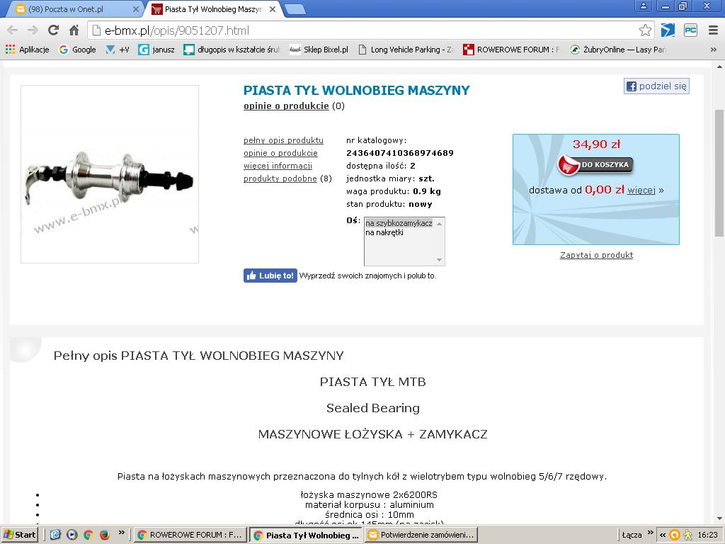

J67 Napisano 18 Maja 2017 Napisano 18 Maja 2017 Witam. Wymieniałem łożyska w piaście takiej, jak na obrazku: Po wbiciu nowych do oporu (upewniłem się, czy nic nie podeszło - wybijając je powtórnie) oś miała luz. Dało się go skasować dokręcając nakrętki, ale z czuciem, bo przy mocnym dociągnięciu oś nie chciała się kręcić. Wydaje mi się, że to nie jest prawidłowo, bo w drugiej takiej samej i w innych o podobnej konstrukcji - po wbiciu łożysk oś nie miała luzu i obracała się lekko. Niezależnie czy i z jaką siłą dokręciłem nakrętki. Czy - Waszym zdaniem - trzeba to poprawić, a jeśli tak, to w jaki sposób? Wdzięczny będę za porady.
Garlock Napisano 19 Maja 2017 Napisano 19 Maja 2017 Po wbiciu nowych do oporu (upewniłem się, czy nic nie podeszło - wybijając je powtórnie) oś miała luz. Dało się go skasować dokręcając nakrętki, ale z czuciem, bo przy mocnym dociągnięciu oś nie chciała się kręcićA jakie tam masz łożyska? Bo kasowanie luzów przez skręcanie nakrętek kontrujących przeprowadza się tylko przy łożyskach skośnych. Jeśli w tej piaście są zwykłe łożyska, to nie da się skasować luzu. Skręcając mocno nakrętki na osi wprowadzasz dużą siłę osiową która oczywiście "skasuje" ew luzy, ale drastycznie ograniczy żywotność łożysk. Jeżeli poprzednio nie było luzu, to (o ile nic nie uszkodziłeś przy wymianie)trzeba by było pomierzyć stare i nowe łożyska. Być może producent oryginalnie stosuje nietypowo tolerowane łożyska, żeby użytkownicy nie mogli łatwo kupić zamienników. No chyba, ze masz łożyska skośne, wtedy regulujesz luz tak samo jak w piastach z konusami. Ale ja nie spotkałem się z piastami na łożyskach maszynowych skośnych, choć oczywiście nie wykluczam, że takowe istnieją.
J67 Napisano 19 Maja 2017 Autor Napisano 19 Maja 2017 Łożyska są typowe (6200RS). Tak podejrzewałem, że one coś za krótko wytrzymały. Niecały rok, a ta osoba nie jeździła zbyt wiele. Tylko co dalej? Czy oś jest wadliwa? Czy można ją wymienić? Wyregulować podkładkami? A jeżeli tak, to skąd takie wziąć? Wiem, że najprościej było by wymienić piastę, bo nie jest droga, ale chyba niedawno kupiłem (dla siebie) ostatnią.

J67 Napisano 20 Maja 2017 Autor Napisano 20 Maja 2017 Łożyska kupiłem przyzwoite (FSC). Sam jeżdżę na nich i jestem zadowolony. Z tym, że u siebie - tak jak piszesz - wklepałem do oporu i wszystko się dobrze ułożyło, a w tej piaście - podejrzewam - że odległość między gniazdami nie jest równa odległości między podtoczeniami na osi. Liczyłem, że może ktoś spotkał się z podobnym zjawiskiem i wie jak temu zaradzić.
