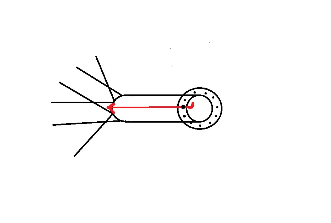

transportowiec Napisano 12 Maja 2017 Napisano 12 Maja 2017 Witam, moje tylne koło (28") już nie pierwszy raz nie wytrzymało naprężeń i właściwie dwa razy w roku pęka mi w nim szprycha. Zawsze oddawałem koło do serwisu jednak tym razem chciałbym uporać się z problemem samemu. Pękła mi szprycha w tylnym kole, od strony wolnobiegu tuż przy piaście. Koło zdjęte, wolnobieg zdjęty, stara szprycha usunięta (nypel zostawiłem bo nie chce mi się ściągać opony) - i teraz mam okropny problem. Przy próbie przełożenia szprychy muszę ją okropnie wyginać, aby doprowadzić do nypla. Tak powinno to wyglądać? Z tej szprychy wyszedł mi niemalże motyl jak z origami. Czy podczas zakładania szprychy zawsze trzeba ja powyginać aby została wkręcona w nypel? Czy później dokręcając ją na nyplu szprycha się naciagnie i naprostuje?
transportowiec Napisano 12 Maja 2017 Autor Napisano 12 Maja 2017 Nie, długość jest odpowiednia. Zresztą problem pojawia się już na początku tzn w momencie przełożenia szprychy przez oczko samoistnie kierowana jest naprzeciwległy bok pomiędzy szprychy (zdjęcie). Aby uciec z tego miejsca od razu muszę ją wygiąć w łuk....
TheJW Napisano 12 Maja 2017 Napisano 12 Maja 2017 Bez nagięcia szprychy nie przełożysz jej pod/nad inną przy zaplataniu, ani nie włożysz w nypel. Nienormalne moim zdaniem jest natomiast to, że szprycha nie wraca do pierwotnego kształtu... Zobacz sobie na YT filmy z zaplataniem kół - widać, jak szprychy są wyginane przy tej operacji.

Mod Team Puklus Napisano 13 Maja 2017 Mod Team Napisano 13 Maja 2017 Szprych jak ponaginasz - nie załozysz. I nie ma zmiłuj. Ale trzeba to zrobić umiejętnie i z głową żeby jej nie uszkodzić.
