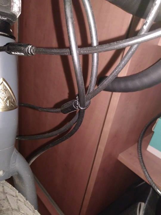

Buubi Napisano 11 Maja 2017 Napisano 11 Maja 2017 Witam. Nie dawno kupiłem nowy rower i mam problem ze zbrojeniem linek od hamulców i przerzutek które ścierają mi ramę. Na razie spiąłem linki przy pomocy trytytki co bardzo pomogło zniwelować rysowanie ale nie jestem pewien czy nie ma to złego wpływu na działanie hamulców czy przerzutek. Czy znacie jakiś sposób na zabezpieczenie się przed tym nie sprawiając żeby rower wyglądał gorzej?W załączniku zamieszczam zdjęcia spiętych linek.

grzesiek77 Napisano 11 Maja 2017 Napisano 11 Maja 2017 Ja mialem podobny problem. Dwie linki obcieraly rame z jednej strony, trzecia linka z drugiej. Fabrycznie mialem gumowa naklejke pod jedna linka. Na szczescie mam czarny rower i ja nakleilem 2cm kawalki rzepa Velcro z kazdej strony (a wlasciwie tasma DuoTec - cos mocniejszego, ale wyglada podobnie ja ta grubsza strona Velcro). W pracy uzywam i mialem akurat pod reka. Sprawdza sie w 100% i prawie tego nie widac. Te naklejki ochronne z linkow wyzej to chyba za delikatne. U mnie tarcie linek o rame bylo dosc mocne.

grzesiek77 Napisano 12 Maja 2017 Napisano 12 Maja 2017 Byc moze sa mocne tak jak piszesz. U mnie scieralo milimetrowej grubosci gume w tydzien. Z praktyki zauwazylem, ze tarcie linek to nie jak uderzenie kamienia, tylko bardziej jak drazenie dziury przez krople wody - powoli ale mala sila.
