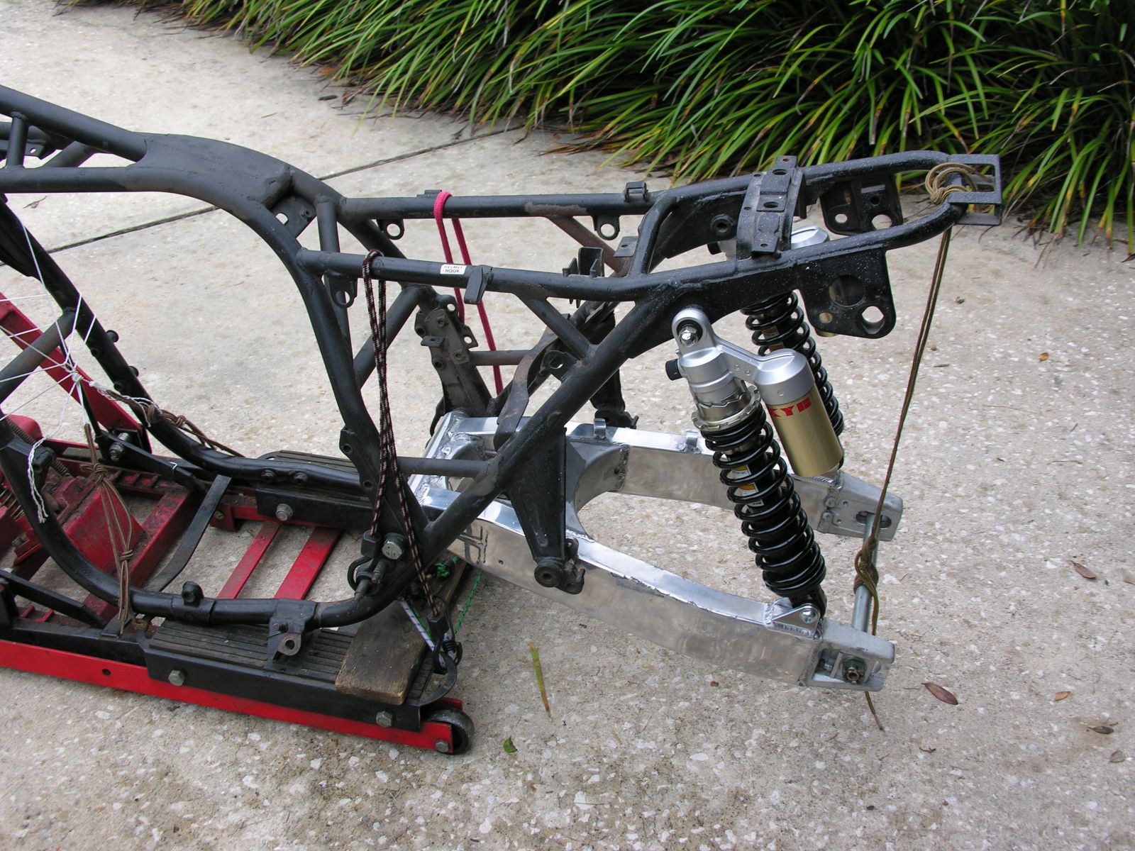

Skoro to będzie cięte na plaźmie to można zaprojektować formę popychacza zamontowanego między dolnym wahaczem a dolnym mocowaniem takiego tłumika
http://allegro.pl/damper-kind-shock-501-200mm-i6808126617.html
plus górne mocowanie. Coś jak tu ( tyle że mocowania będą wzdłuż osi pojazdu )
IMO sposób montażu i jego zaprojektowanie nie powinno być problemem ,skoro zaprojektowałeś cały rower. Istotniejsze jest obliczenie twardości sprężyny i wartości tłumienia.
Zobacz ,jak ma mocowane tłumiki ten czterokołowiec i ustaw tłumik do góry
Zresztą można podpatrzeć rozwiązania w motocyklach , gdzie tłumiki/amorki są przymocowane do belki wahliwej i części ramy
IMO rozwiązań jest cala masa.
