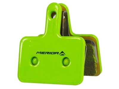

kamikadze2014 Napisano 19 Lipca 2017 Napisano 19 Lipca 2017 no i jak, ma kto te hamulce (m315)? Kupiłem je na przód i tył i w sumie z klocami fabrycznymi jest tak o. Szału nie ma. Zastanawiałem sie czy po wrzuceniu półmetalików/ metalików coś się zmieni. Kupiłem metaliki na aliexpress na zasadzie 'bo czemu nie' i po wielu km tył jak i przód ślizgały się niemiłosiernie nie docierając się a 'szkląc' powierzchnie klocków. Klasyczne czyszczenie, odtluszczanie wszystkiego co mozliwe, scieranie klocków papierem, przygotowanie do ponownego założeniai znowu klapa. Załozyłem z powrotem żywiczne i znów wróciło normalne hamowanie. Myslicie ze to chiński szajs czy moc hamulców, a raczej ich brak nie pozwoliła wgryzc sie klockomw tarczę i porządnie dotrzec. Pytam przyszłosciowo co by nie wywalic w błoto kasy na półmetaliki które tez będą się ślizgać. Hamulce oczywiscie odpowietrzone i zdrowe, bez wycieków/ Cytuj
Kowal1986 Napisano 20 Lipca 2017 Napisano 20 Lipca 2017 Kupiłeś chinczyka, więc jakość niewiadomo jaka. Jeżeli materiały okładziny źle dobrane to nigdy ich nie dotrzesz. Kup coś sprawdzonego i powinno działać. Cytuj
kamikadze2014 Napisano 21 Lipca 2017 Napisano 21 Lipca 2017 Pytałem tu na forum ale bez odpowiedzi- znane są komuś te metaliki meridy? Cytuj
