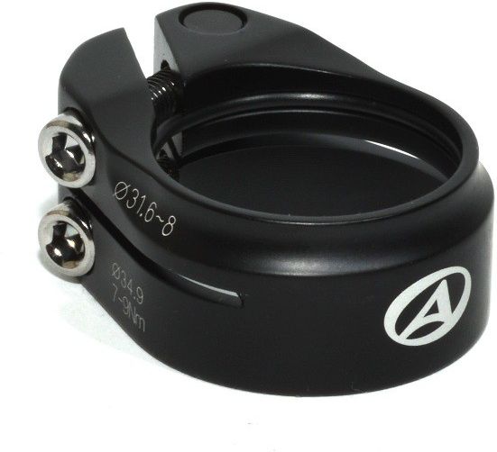

zomg Napisano 9 Maja 2017 Autor Udostępnij Napisano 9 Maja 2017 Sztyca powinna mieć 27.2mm - w praktyce jest to 27.17mm, ale poprzednia w niezajechanym miejscu dawała radę (póki sprzęt był nowy), mając 27.16mm. Zobaczę tą pastę. Obejma na 2 śruby - ciekawa sprawa, ale w tym rozmiarze widzę tylko Authora ACO-315 - niby do karbonu, ale max 7-9Nm to już nie w kij dmuchał. Ciekawe: http://image.ceneo.pl/data/products/26647870/i-author-obejma-podsiodlowa-aco-315-czarna.jpg a tu jakaś oferta dla sztycy 27.2mm: https://www.olx.pl/oferta/obejma-zacisk-sztycy-27-2-31-8-do-carbonu-wysoki-na-2-sruby-author-CID767-IDkUJaC.html#9de364b7e8 - trochę spore różnice w momentach dokręcania. Odnośnik do komentarza Udostępnij na innych stronach More sharing options...

zomg Napisano 19 Maja 2017 Autor Udostępnij Napisano 19 Maja 2017 Dałem pastę - opór nieco wzrósł, do tego zacisk - ACO-315. Co dziwne, wersja 27.2 mm rzeczywiście ma dużo niższe zalecane momenty dokręcania, ale śruby nie puściły jak dałem trochę więcej. Trzeba tylko pamiętać o przełożeniu zacisku przez sztycę, zanim nałoży się pastę - inaczej o-ring wszystko zbierze. Na razie zrobione jakieś 200 km i niczego nie musiałem poprawiać. Na trzaski pomogła taśma izolacyjna - okleiłem zacisk i szczelinę w ramie, więc piach tak łatwo tam się nie dostanie. Odnośnik do komentarza Udostępnij na innych stronach More sharing options...
