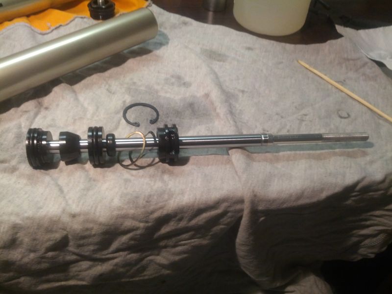

Po rozebraniu okazało się że budowa sprężyny powietrznej jest inna od typowych przedstawionych na zdjęciach w sieci.
Moja sprężyna wygląda tak:

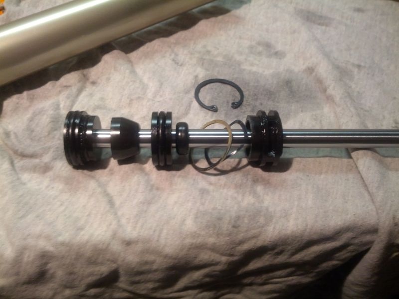

Po demontażu wszystkiego okazało się że uszczelka komory pozytywnej jest innej wielkości (większa) niż uszczelka komory negatywnej.
Wygląda to tak:

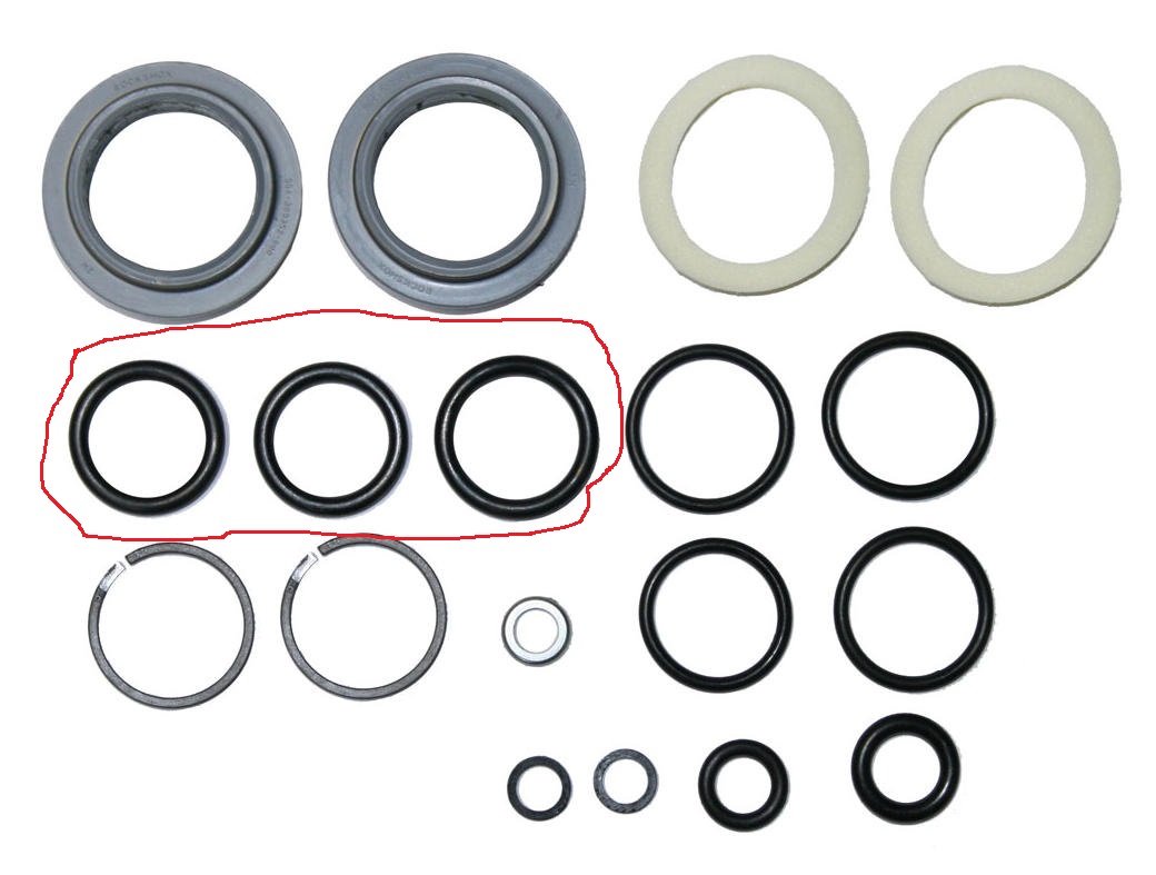

Zdziwiło mnie to ponieważ w sieci są wymiary tych oringów i napisane jest że oba powinny mieć wymiar o ile dobrze pamiętam 21x3,5mm U mnie jeden jest większy. Jednakże natknąłem się w sieci na zdjęcie zestawu naprawczego dla tego modelu sida i tam na foto wydaje się że te uszczelki mają jednak różne wymiary.
Na foto wygląda to tak:

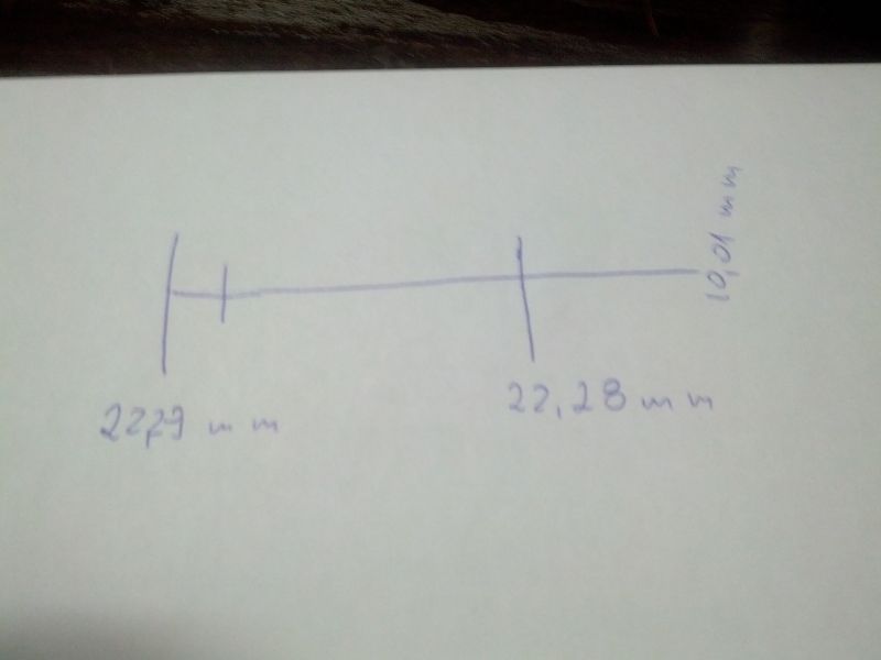

Jednakże pomierzyłem tuleje na których znajują się uszczelki i obie mają praktycznie ten sam wymiar.
Średnica tulei na której opiera się oring:
- tuleja komory pozytywnej 22,29
- tuleja komory negatywnej 22.28
Zdjęcie:
Na chłopski rozum jeśli średnica wewnętrzna goleni jest taka sama i obie tuleje mają ten sam wymiar to obie uszczelki powinny być tego samego wymiaru. Jednakże mam wątpliwości czy w tym modelu rzeczywiście tak ma być - 2 różne wymiary oringów - czy poprzedni serwis dał ciała i założył co miał.
Wideł jeździł tak rok bez problemów, aż do piątku. Mam mały zestaw rockshoxa do reba/sid 05/12 ten z kurzówkami nr 00.4315.032.080 i tam uszczelki mają ten sam wymiar prawdopodobnie zgodny z tym w sieci. Nie jestem w stanie pomierzyć dokładnie samych oringów gdyż są gumowe i trochę zdeformowane. A nie chce zakłądać na próbę z tego zestawu co by go oddać jeśli jednak rzeczywiście te uszczelki powinny być w 2 różnych wymiarach.
Aha po przeanalizowaniu rożnych rysunków sida z manuali różnych roczników wynika iż uszczelki powinny pasować z obu zestawów, tzn. ten duży zestaw dedykowany do sida o nr 11.4015.494.000 (ten ze zdjęcia) zawiera między innymi oringi z małego zestawu który posiadam. Tak więc teoretycznie w dużym zestawie oba oringi są tego samego wymiaru, jednak zdjęcie sugeruje inaczej...

Niestety nie ma nigdzie schematów widłów rs z fabrycznie podanymi wymiarami uszczelnień, co bym wyparzył jak to fabryka montowała są jedynie oznaczenia zestawów serwisowych ale jak widać z tym może też być różnie. Tak teraz się jeszcze przyjrzałem że w tym małym zestawie są 3 uszczelki o grubości 3,5mm dwie takie same i jedna większa.
Foto:
Teraz już całkowicie zwątpiłem...
