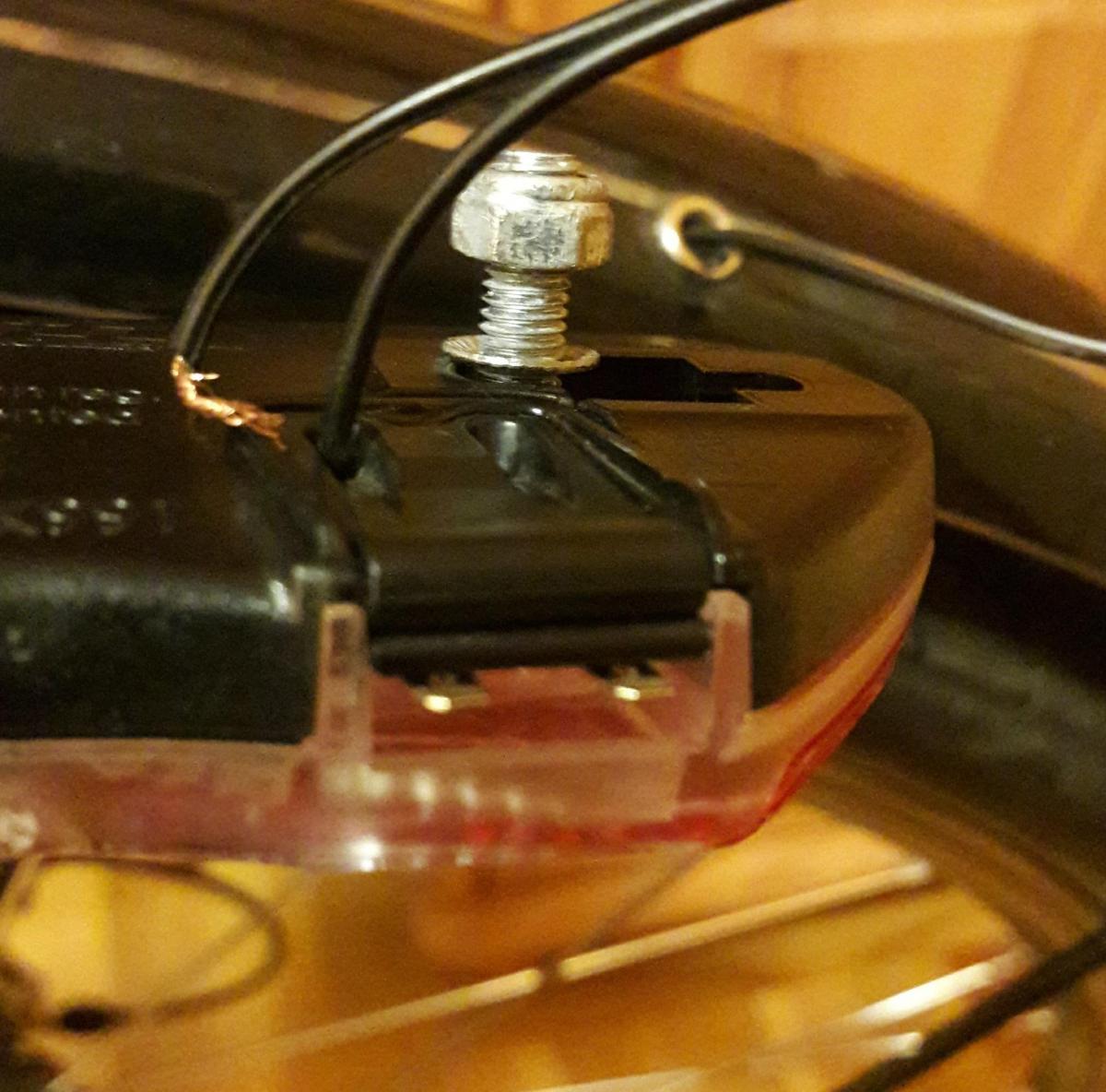

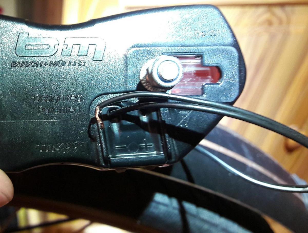

M370N Napisano 6 Maja 2017 Napisano 6 Maja 2017 Przy serwisie wyrwał mi się kabel zasilający w/w lampkę, a konkretnie plus. Czy ktoś wie, jak to zamontować z powrotem? Sytuację najlepiej opiszą zdjęcia:
Quell Napisano 6 Maja 2017 Napisano 6 Maja 2017 A wpadłeś na to,żeby dobrać się od frontu i zobaczyć jak to wygląda,ewentualnie foty ? Bo jak chcesz to zrobić od d... strony ?
zekker Napisano 6 Maja 2017 Napisano 6 Maja 2017 Zobacz czy ten kawałek plastiku gdzie wchodzą kable jest na zawiasie i da się otworzyć, ewentualnie przesunąć w dół. Musi być jakiś sposób na zablokowanie i odblokowanie kabli. Obmacaj i zobacz co da się zrobić z tym kawałkiem plastiku, tylko bez nadmiaru siły, żeby czegoś nie uszkodzić. U mnie jest wajcha ale tutaj jej nie widzę i jakoś inaczej to rozwiązali. Niestety nie mogę znaleźć instrukcji.
M370N Napisano 7 Maja 2017 Autor Napisano 7 Maja 2017 Rozwiązanie problemu okazało się bardziej banalne niż przewidywałem. Wystarczyło skręcić druciki i po prostu włożyć do dziury. Nie wiem jak ten mechanizm działa ale dziura po prostu chwyciła kabel i to się trzyma. Sprawdziłem - lampka działa prawidłowo. [Temat do zamknięcia]
Borsuczy Napisano 7 Maja 2017 Napisano 7 Maja 2017 Rozwiązanie problemu okazało się bardziej banalne niż przewidywałem. Wystarczyło skręcić druciki i po prostu włożyć do dziury. Też nie mam pojęcia jak może to się trzymać ot tak sobie po wciśnięciu. Tak czy inaczej końcówkę tego kabla wypadałoby zabielić cyną, żeby nie śniedziała. Masz lutownicę?
apstryk Napisano 7 Maja 2017 Napisano 7 Maja 2017 Sprężysta blaszka, może z jakimiś ząbkami, podobne są we włącznikach czy gniazdkach na ścianie. Sposób działania trochę podobny do zipa - trytytki.
