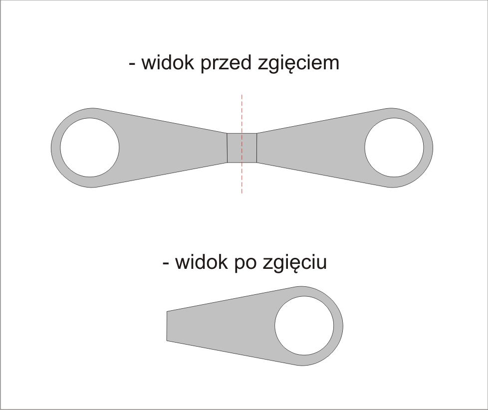

PawelGR Napisano 2 Maja 2017 Udostępnij Napisano 2 Maja 2017 Mam ramę z poziomymi hakami i tradycyjne napinacze nie dają rady utrzymać tylnej osi w ryzach, nie chcę też skręcać szybkozamykacza na chama, bo mi szkoda ramy. Po każdej jeździe koło nieznacznie się przekrzywia. Da się jeździć, ale mnie to denerwuje poza tym szkoda klocków hamulcowych, które co chwila ścierają się pod innym kątem. Do rzeczy, czy ktoś na forum dysponuje, że tak powiem zapleczem technicznym, żeby wyciąć mi ten niewielki element z alu lub stali? W załączniku szkic jakby to miało wyglądać. Koszt materiału i robocizny do ustalenia. To moja ostatnia nadzieja na nieruchome koło nie licząc kupna nowej ramy : ) Gdyby te zaokrąglone krawędzie miały być problemem, mogą być kanciaste, chodzi tylko o kształt. Cytuj Odnośnik do komentarza Udostępnij na innych stronach More sharing options...

PawelGR Napisano 2 Maja 2017 Autor Udostępnij Napisano 2 Maja 2017 Piter233 - tak jak mówiłem tego rodzaju napinacze nie działają w tym wypadku, bo i nie mają prawa. One zapobiegają przesuwaniu się osi w kierunku przodu roweru a moja oś przesuwa się do tyłu. Potrzebna więc jest konstrukcja, która przytrzyma koło od strony tylnego trójkąta i tak właśnie ma działać to, co sobie wymyśliłem. Czy zadziała, się okaże jeśli znajdę wykonawcę. Cytuj Odnośnik do komentarza Udostępnij na innych stronach More sharing options...

PawelGR Napisano 5 Maja 2017 Autor Udostępnij Napisano 5 Maja 2017 U mnie będzie z drugiej strony i w odwrotnym kierunku. Myślę, że jakieś 1,5 mm dobrej blachy byłoby w sam raz. Nie podoba mi się też, ale to już czysto estetycznie ta stercząca śruba, dlatego chciałbym mieć napinacz docięty na wymiar, jednak, jak mówię jest to sprawa drugorzędna. W przyszłym tygodniu przyjdzie wersja z twojego linku i zobaczymy. Docelowo będę mimo wszystko próbował wykonać swoją wersję, nieco bardziej pancerną. Dzięki za namiar. Cytuj Odnośnik do komentarza Udostępnij na innych stronach More sharing options...
Mod Team IvanMTB Napisano 5 Maja 2017 Mod Team Udostępnij Napisano 5 Maja 2017 Czekaj, czekaj... Jak to w drugą stronę? Masz haki otwarte do przodu czy do tyłu? Bo ten napinacz który zapodałem, takoż samo na moim zdjeciu, to jest napinacz do haków otwartych do przodu. Do haków otwartych do tyłu jest inny, moze być ten co go Piter233 zapodał... Śruba jest długa bo to napinacz. I ma służyć do regulacji napiecia łąńcuch. Czyli musi być uniwersalny i pasować wielu długoscią haków i rozlicznym konfiguracją łańcuh-koło. Pewnie, że można dociąć, ale oczywiście to ogranicza jego uniwersalność. 1.5mm to bardzo grubaśna blach, mój, ten ze zdjęcia miał nie więcej niż 0.5mm a i tak było ciasno i nienajlepiej to-to chodziło. Szacunek... I. Cytuj Odnośnik do komentarza Udostępnij na innych stronach More sharing options...
PawelGR Napisano 5 Maja 2017 Autor Udostępnij Napisano 5 Maja 2017 Bo widzisz, taka sytuacja: - strzałka zielona, kierunek przesuwania się osi (i tylko od tej strony, od strony napędu się nie przesuwa, bo tam oś blokuje krawędź haka) - strzałka czerwona, od tej strony muszę zapodać napinacz, żeby to zniwelować i na tej krawędzi musi się on opierać. Dlatego też cięty na wymiar byłby idealny, śruba w tym wypadku nie jest potrzebna. Cytuj Odnośnik do komentarza Udostępnij na innych stronach More sharing options...
Mod Team IvanMTB Napisano 5 Maja 2017 Mod Team Udostępnij Napisano 5 Maja 2017 OK, łapię... Masz klasyczny przykład kiedy napęd przesuwa Ci oś w haku przez zbyt słabo zapięty szybkozamykacz. Troche się namocujesz aby jakikolwiek patent, czy napinacz założyć tak jak piszesz. Bedzie sporo rozginania tylnego widelca aby całość trzymała tam gdzie ma trzymać... Poreczniej wyjdzie chyba skrecany na imbusa szybkozacisk, dobry szybkozacisk - Shimano nigdy mi się nie przesuwało, nawet w ostrzynce z przełożeniem 2.8 - lub zmiana tylnego koła na skręcan na nakrętki. Powodzenia! Szacunek... I. Cytuj Odnośnik do komentarza Udostępnij na innych stronach More sharing options...
PawelGR Napisano 5 Maja 2017 Autor Udostępnij Napisano 5 Maja 2017 Szybkozamykacz mam już napięty bardzo mocno a nie chcę przesadzić. Faktycznie, jeśli patent z napinaczem okaże się nietrafiony, spróbuję osi skręcanej. Najchętniej to bym ten poziomy hak, bez bawienia się w półśrodki, po prostu zaspawał zostawiając tylko otwór na oś. Cytuj Odnośnik do komentarza Udostępnij na innych stronach More sharing options...
