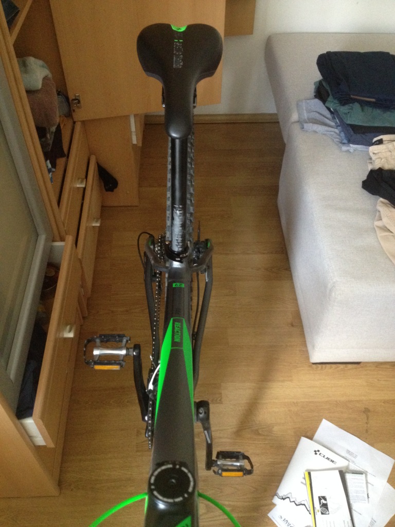

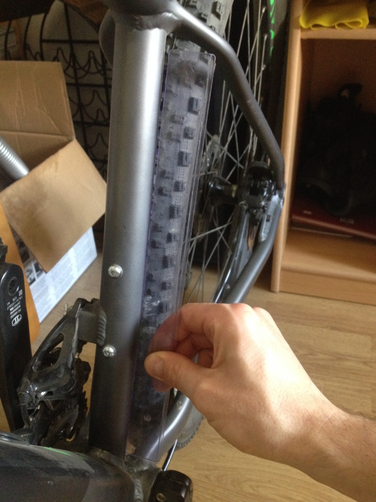

Santos Napisano 25 Kwietnia 2017 Napisano 25 Kwietnia 2017 Witam Szanownych Forumowiczów Jak w temacie. Trafiła mi się krzywa rama w rowerze Cube, a dokładnie krzywa jest rura podsiodłowa. Od miejsca gdzie wspawane jest mocowanie przerzutki przedniej, rura odchyla się w prawo. Przy jeździe "bez trzymanki" ściąga w prawo i trzeba delikatnie korygować bo środek ciężkości jest przesunięty w prawo. Wadę widać na załączonych fotach. Szczerze jestem trochę zawiedziony takim brakiem precyzji u Cuba (czy to może normalne a ja sobie coś wkręcam ). Miał ktoś z Szanownych Forumowiczów podobną przygodę z ramą Cuba? Pozdrawiam serdecznie. Michał

Santos Napisano 25 Kwietnia 2017 Autor Napisano 25 Kwietnia 2017 Pancerze raczej z dużym zapasem. Nie ciągną kiery w żadną ze stron. Ale dziękuję za zainteresowanie i podpowiedź. A możecie Koledzy posprawdzać u Was jak to jest z ta rurą podsiodłową? Szczególnie posiadacze Cuba. Taką samą metodą jaką ja zastosowałem. Linijka (prosta ) przykładacie do rury podsiodłowej najbliżej suportu i czy macie jakieś odchyły od symetrii ramy. U mnie na pierwszy rzut oka widać, że rura "odbija" w prawo. Jak się stanie przed rowerem i patrzy wzdłuż górnej rury. Siodło jest wtedy przesunięte w lewo względem osi ramy.
zak77 Napisano 13 Maja 2017 Napisano 13 Maja 2017 Krzywe i to bardzo. Nie zazdroszczę, czekasz na rowerek a tu takie coś. Wymiana ewidentna.
pawel2208 Napisano 13 Maja 2017 Napisano 13 Maja 2017 Rura pewnie się skrzywiła przy wspawywaniu mocowania przerzutki i nie została wyprostowana przed złożeniem ramy. Jej wygięcie powoduje przekrzywienie sztycy od osi, a tym samym skręcanie roweru i to jest pewnie przyczyną. Zwyczajne balansowanie ciałem.
zak77 Napisano 13 Maja 2017 Napisano 13 Maja 2017 Nie balansowanie ciałem bo to cała geometria poszła się walić teraz. Tylko wymiana i to jeszcze Cube powinien jakiś gratis dać za takie cos
phoe Napisano 13 Maja 2017 Napisano 13 Maja 2017 Dziwne że tego nikt nie zauważył na etapie spawania czy późnej kontroli, ona się po prostu przesunęła podczas spawania, zdarza się najlepszym.
