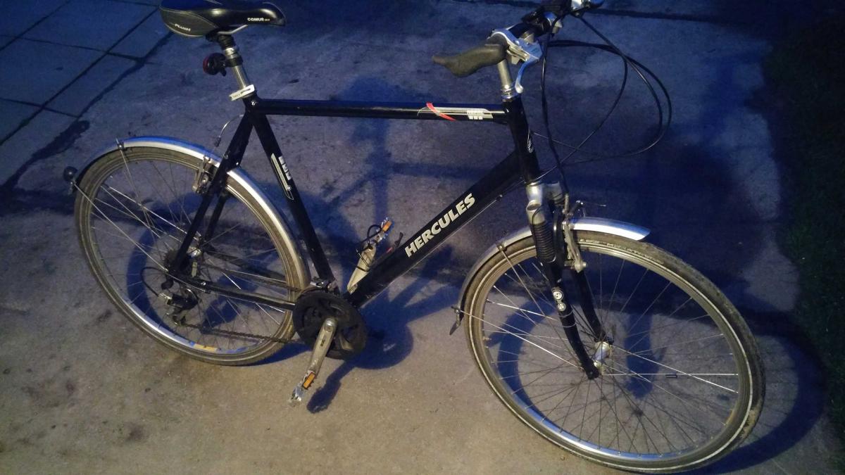

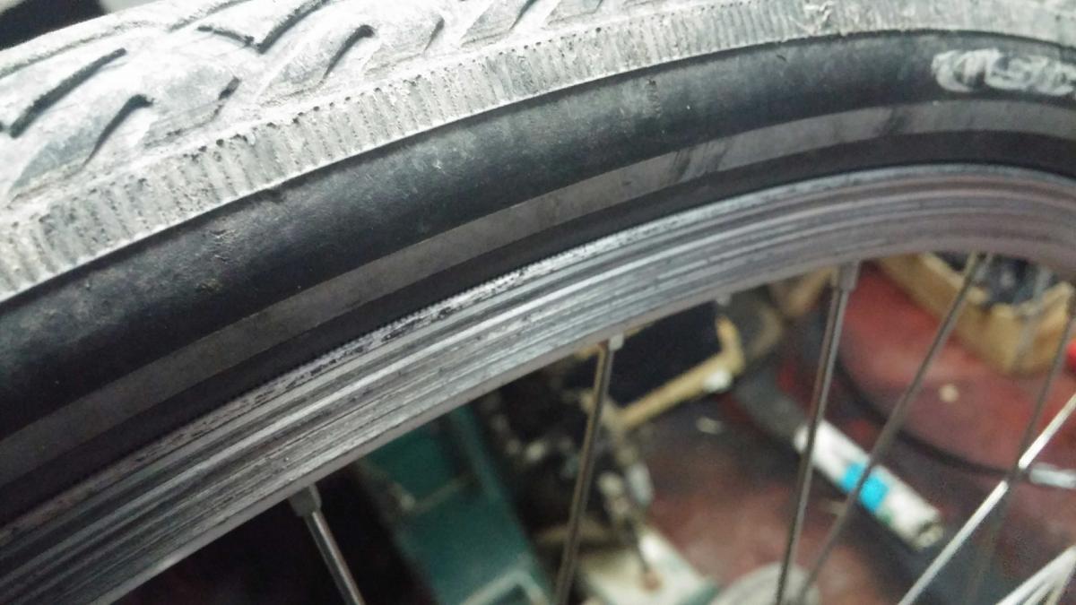

Marcin_79 Napisano 18 Kwietnia 2017 Autor Napisano 18 Kwietnia 2017 (edytowane) Heh, chodzi o to że piszę długiego posta a tam jak widać. Już gotuję. Może tu się wklei Witam. Mam prośbę o radę. Posiadam trekinga hercules nepal, z którego jestem bardzo zadowolony (w końcu darowanemu koniowi w zęby się nie zagląda, dla taty 24" rama była za duża, a dla mnie w sam raz, mam 190cm wzrostu). Jazdę na rowerze traktuję jako uzupełnienie treningu biegowego (amatorsko biegam średnie i długie dystanse), jeżdżę głównie po to by się zmęczyć, ale jak się pokona kilka kilometrów to chciałoby się pokonać je trochę szybciej. Jeżdżę w zdecydowanej większości po drogach asfaltowych, zmieniać na szosę póki co nie zamierzam. Czeka mnie na pewno wymiana łańcucha (nasmarowamie ucisza piszczenie na jakieś 15km,potem atak świerszczy), niestety nie znam się na zużyciu pozostałych części napędu. Daję kilka fotek z widocznymi zębami, czy kaseta i mechanizm korbowy jeszcze dadzą radę? Proszę o radę jaki łańcuch najlepiej kupić do tego zestawu: Kaseta to shimano cs-41hw 7 rzędów, mechanizm korbowy fc-m131 48/38/28. Gdyby była potrzeba wymiany kasety i mechanizmu krobowego to dalej te same modele? Czy może coś mocniejszego? Druga kwestia to obręcze, niestety zdarzyło mi się zjechać klocki hamulcowe do końca, a do domu zostało 30km,w efekcie boki obręczy zostały uszkodzone. Pewnie nie widać za dobrze, ale może ktoś będzie w stanie ocenić czy można tak jeszcze jeździć. Póki co nic nie pękło, a i z hamowaniem nie mam żadnych problemów. Obręcze są aluminiowe w rozmiarze 622x20, chcę do nich założyć lżejsze opony (myślę o maxxis detonator w rozmiarze 700x32c),czy ew.zmieści się tam węższa opona? Obecnie mam shwalbe maraton 622x37 (wg specyfikacji bardzo ciężka). Żeby urwać trochę z masy (obecnie 15,8kg) chcę wstawić sztywny widelec, ten amortyzator do niczego nie jest mi potrzebny, siedzi tam suntour t870, czy dobór sztywnego widelca to trudna sprawa? Aluminium czy wystarczy stal? Podsumowując: 1. Jaki łańcuch? 2. Czy kaseta i/lub mechanizm korbowy do wymiany? Jeśli tak to na jakie wymienić i czy np. można zmienić na jakiś szosowy z największą tarczą 50 zębów, albo o dłuższej korbie? Czy nie ma to większego sensu? Żadnych luzów w supporcie nie mam. 3. Czy obręcze do wymiany? Jaka najwęższa opona się zmieści przy 20mm szerokości wewnętrznej obręczy? 4. Jaki sztywny widelec zamiast amortyzatora? Przerzutki to shimano altus, a manetki nexave, nie mam żadnych problemów ze zmianą przełożeń. Muszę skrócić pancerze linek z przodu bo wygląda to nie najlepiej. Czy jeszcze na coś zwrócić uwagę? Błotniki póki co zostawiam, pewnie nie ważą zbyt dużo, a czasem się przydają. Z góry dziękuję za porady. Emotikon powodował problemy. Zgłosiłem wątek do moderatora. Lepiej niech usuną, a ja wrzucę jeszcze raz. Edytowane 18 Kwietnia 2017 przez Marcin_79 Cytuj

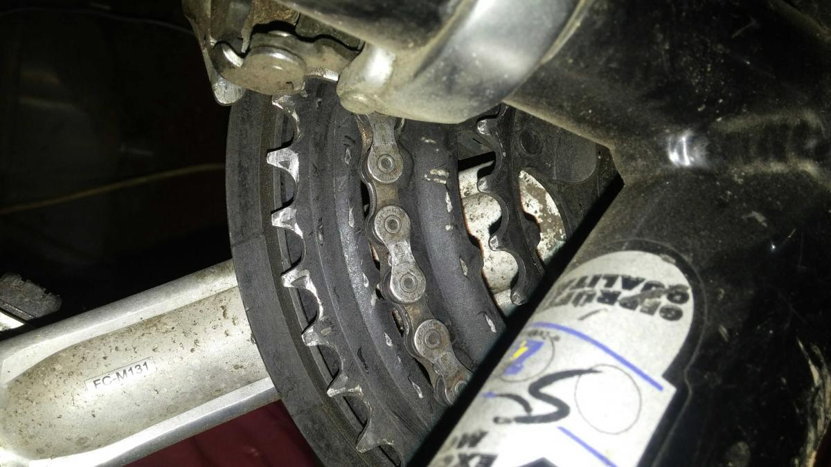

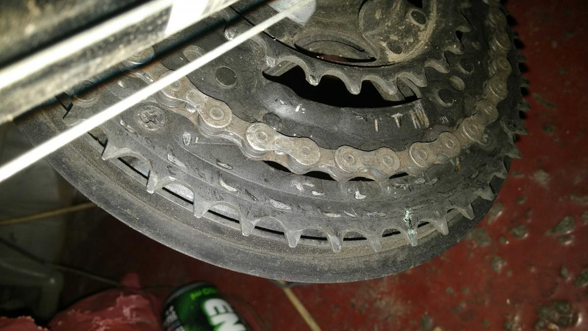

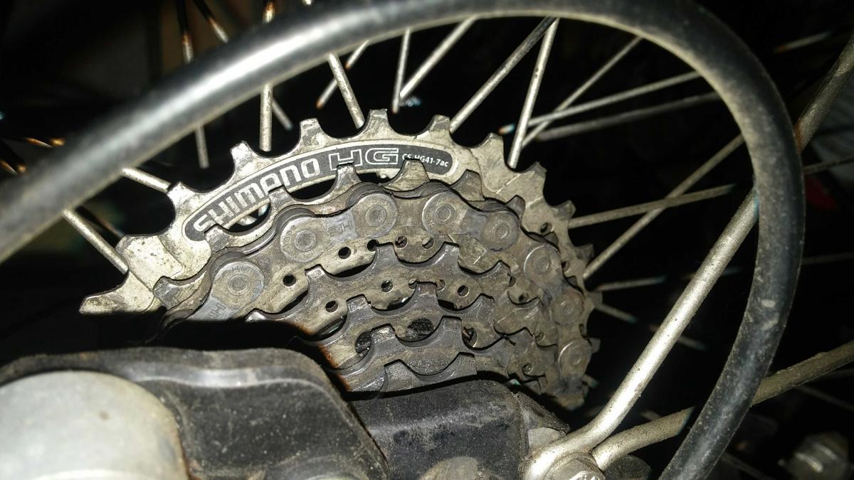

Tatanka Napisano 18 Kwietnia 2017 Napisano 18 Kwietnia 2017 (edytowane) 1)KMC X8.93 2)Korba i kaseta nie wygladają źle.Powinny przyjąć nowy łańcuch.Są jakieś problemy z przeskakiwaniem napędu?Brakuje Ci cieżkich przełożeń,że zastanawiasz się nad większym blatem? 3)Trudno ocenić po zdjeciu czy obręcz kwalifikuje się do wymiany.Przy szerokości 20 mm opona 32 będzie ok. 4)Tu może być największy problem.Amortyzator zapewne z rura sterową 1 cal ? Edit Chyba jednak rura sterowa 1 1/8 wiec coś się dobierze.Standardowo w takich przypadkach widelec Force trekking lub Mosso Edytowane 18 Kwietnia 2017 przez Tatanka Cytuj
Marcin_79 Napisano 18 Kwietnia 2017 Autor Napisano 18 Kwietnia 2017 1. Dziękuję. 2. Absolutnie nic podobnego się nie dzieje, poza piszczeniem łańcucha, czyli kaseta i mechanizm korbowy zostają. 3. W takim razie wiem już co trzeba. 4. Wg tego co znalazłem w sieci to z opisu aukcji takiego amora: Rura sterowa ahead 1,1/8" - długość 195mm Waga realna - 1819 gram Cytuj

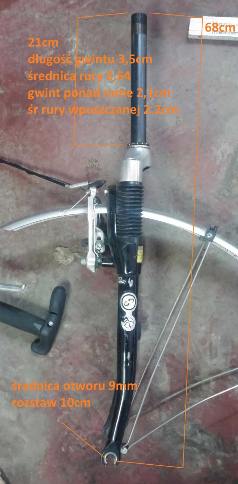

Marcin_79 Napisano 19 Kwietnia 2017 Autor Napisano 19 Kwietnia 2017 Dokonałem pomiarów. Wychodzi, że to jednak 1 calowa rura. Na fotkach umieściłem wymiary. Cytuj
relyt Napisano 19 Kwietnia 2017 Napisano 19 Kwietnia 2017 (edytowane) Trzeba było zielone zmierzyć. Ale ok, to będzie około 68-21-2=45 cm. Czyli szukasz widelca sztywnego 1'' (25.4 mm), axle-to-crown maksymalnie przybliżone do 45 cm, długość rury sterowej >210, z pivotami do v-brake'ów, rozstaw i grubość oski - standard (100mm, 9mm). Jak niema podanej Axle-to-crown to trzeba pytać. Czyli ten z mojego ostatniego linka był by OK, rurę trzeba obciąć i nagwintować, stery redukcyjne nie są potrzebne. Ale pewnie na allegro i po sklepach jeszcze coś się znajdzie. Edytowane 19 Kwietnia 2017 przez relyt Cytuj
Marcin_79 Napisano 19 Kwietnia 2017 Autor Napisano 19 Kwietnia 2017 Właśnie szperam, już wiem o co chodzi. To ugięcie pewnie dojdzie spokojnie do 3cm bo tylko siedziałem na rowerze i próbowałem zmierzyć łapiąc równowagę, podczas jazdy na pewno byłbym bardziej pochylony, więc środek ciężkości przesunąłby się do przodu. Ok 44cm będzie ok, a w tej sytuacji 0.5cm wielkiej różnicy już nie zrobi. Cytuj
Tatanka Napisano 19 Kwietnia 2017 Napisano 19 Kwietnia 2017 Przy doborze wysokości sztywnego widelca w miejsce amortyzowanego nie odejmuje się maksymalnego ugięcia amortyzatora,tylko wstępne,tzw.SAG.Ugięcie to powstaje w momencie gdy siedzisz na rowerze z rękami na kierownicy.Można przyjąć że w Twoim amortyzatorze to będzie wartość ok.1,5 cm.Czyli potrzebujesz sztywny widelec o wysokości 45,5 cm.To byłby wymiar idealny.Ale ponieważ w czasie jazdy amortyzator i tak pracuje w większym zakresie,to spokojnie można dać tak jak pisałeś ok.44 cm.Ja jeżdżę z widelcem 44,5 cm w miejsce amortyzatora o podobnych wymiarach jak u Ciebie i jest ok. Cytuj

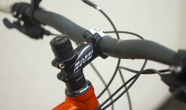

Marcin_79 Napisano 19 Kwietnia 2017 Autor Napisano 19 Kwietnia 2017 Stery widzę nie majątek, 20 zł za force. A jaki mostek do tego? Gwiazdka też jest potrzebna? Może przy okazji jakąś kierownicę aluminiową? Aktualnie mam giętą stalową z roweru mtb o szerokości ok 62cm (wydaje mi się trochę za szeroka do takiego roweru), średnica mocowania 2.54cm. Dużo lżejsze są aluminiowe kierownice od takiej stali (nigdzie nie mogę znaleźć wagi stalowej kierownicy)? Cytuj
Tatanka Napisano 19 Kwietnia 2017 Napisano 19 Kwietnia 2017 Mostek ahead,Długość i wznios jeśli odpowiada Ci obecny może być taki sam.Gwiazdka obowiązkowo,ale jest w zestawie ze sterami.Do tego trochę podkładek dystansowych miedzy mostkiem a główka ramy.Kierownicę zawsze można przyciąć jesli jest za szeroka Cytuj
Marcin_79 Napisano 20 Kwietnia 2017 Autor Napisano 20 Kwietnia 2017 A te podkładki to w jakim celu się daje? Możesz podlinkować o jakie chodzi? Rozumiem, że na koniec sztycy przychodzi mostek, a sztyca będzie wystawać ponad ramę tam gdzie teraz mam mostek wpuszczany. Cytuj
relyt Napisano 20 Kwietnia 2017 Napisano 20 Kwietnia 2017 Podkładki są pomiędzy sterami i mostkiem w celu regulacji wysokości kierownicy. Tu masz przykład - kilka na dole, kilka na górze. Cytuj
