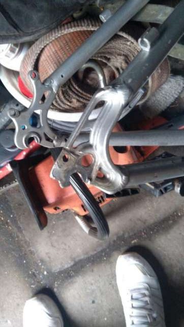

Posiadam rower marki Kross Hexagon V6, nie pamiętam jaki rocznik, ale to z tych pierwszych Hexagonów poniżej 2010r.
Rower swoje przechodził. Rozleciały się kiedyś przerzutki, więc je zdjąłem i skróciłem łańcuch tak by rower w ogóle jeździł.
Postanowiłem rower odrestaurować. Rozebrałem go na czynniki pierwsze, wszystko pięknie oczyściłem, ale mam problem z tylną przerzutką.
Zakupiłem przerzutkę z hakiem:
https://www.centrumrowerowe.pl/img/min/755/092/76092333_przerzutka-tylna-tourney-rd-tx35-shimano_388x500_TRS_pad.png
A w moim ramie wygląda to tak jak zamieściłem na samym dole (hak.jpg)
Nie wiem czy tam brakuje haka (czy się kiedyś rozpadł)
Czy tak to wyglądało od nowości.
Moje pytanie:
Tą przerzutkę z hakiem mocuję się do osi koła czy do ramy? Bo na filmiku:
montowana jest do ramy, w innych postach przeczytałem, że do osi.
Co w moim przypadku byście zrobili? Jeżeli rzeczywiście w ramie brakuje haka, to najlepiej dokupić hak, ale ciężko do tego modelu taki znaleźć, a jeżeli ta przerzutka montowana jest do osi to znowu muszę wymienić oś, bo tą, którą mam jest za krótka. Wejdzie tylko rama i śruba do przykręcenia ramy.

potrzebujesz hak do ramy, tylko że taki (niekoniecznie ten model, bo są ich setki, jeśli nie tysiące)
https://www.google.co.uk/search?q=hak+ramy+kross+hexagon+v6&safe=strict&espv=2&tbm=isch&imgil=e1n5Z4G36BXqnM%253A%253BOanzMv0HT4l5FM%253Bhttps%25253A%25252F%25252Fcyklisci.com%25252Fhak_przerzutki_ramy_dh-b%25252C122%25252C2943.html&source=iu&pf=m&fir=e1n5Z4G36BXqnM%253A%252COanzMv0HT4l5FM%252C_&usg=__jzeJqN4P6w3jqVasOWZJxz5whhs%3D&biw=1536&bih=759&ved=0ahUKEwjW6L2Xn6zTAhWGOsAKHUA1D9EQyjcIMA&ei=7hn1WNa5Hob1gAbA6ryIDQ#imgrc=e1n5Z4G36BXqnM:
najlepiej udaj się do rowerowego/seriwsu, niech Ci dobiorą hak do ramy.
po drugie oddaj tą przerzutkę, gdyż po pierwsze nie przyda Ci  się ze względu na mocowanie, a po drugie już lepiej mieć stalową abeyesisa niż to [lpastikowe cudo techniki za 0.50$
możliwe że masz oś na szybkozamykacz/oś drążoną, wtedy wszystko powinno pasować, lecz mamy za mało zdjęć na to :)
