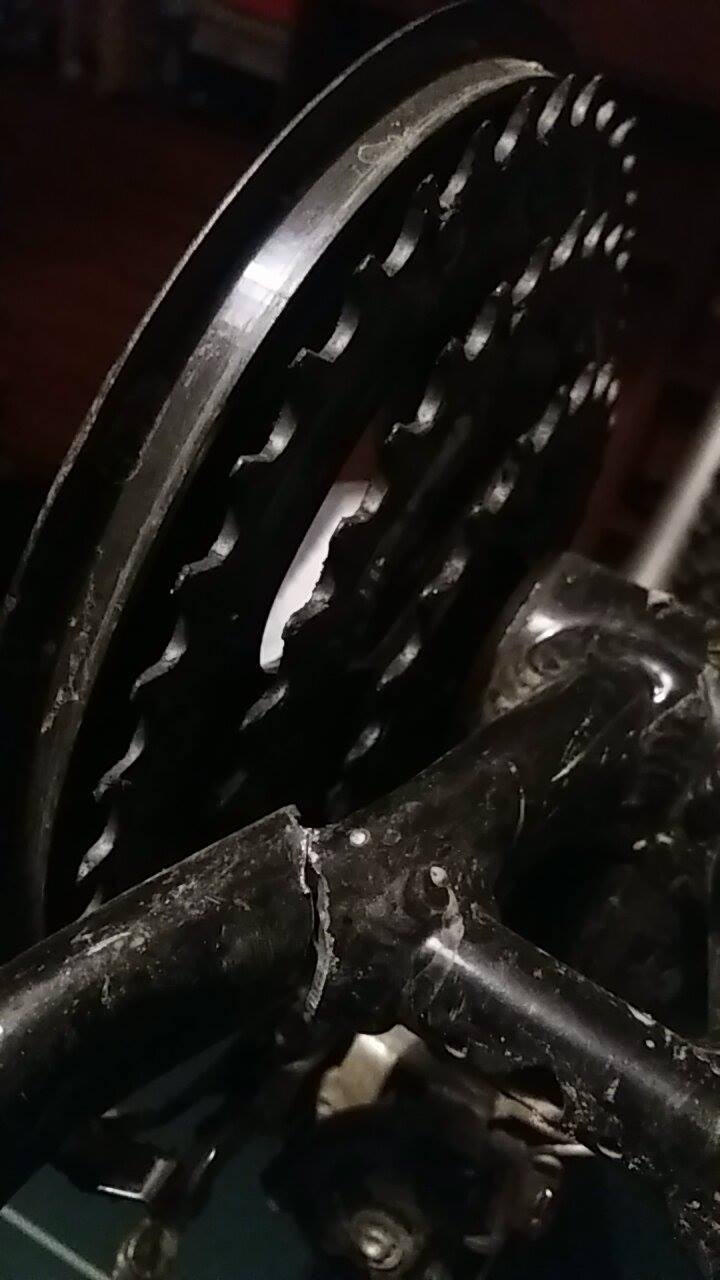

Sidor Napisano 15 Kwietnia 2017 Napisano 15 Kwietnia 2017 Witam, pękła mi dziś rama. Jaką ramę polecacie do kół 26 cali? Zależy mi na tym aby rama miała piwot na tylny hamulec.
Marcin9 Napisano 15 Kwietnia 2017 Napisano 15 Kwietnia 2017 W którym miejscu pękła? Jakieś zdjęcia? Podaj model i rozmiar starej ramy łatwiej będzie dobrać coś pasującego. Podaj też do czego ma być ta rama do jazdy po mieście czy może do jazdy w terenie.
ACTIVIA Napisano 16 Kwietnia 2017 Napisano 16 Kwietnia 2017 Wcześniej zajmowałem się spawaniem ram rowerowych, zaczynając dawać do kumpli na instytut spawalnictwa (Profesjonalizm). natomiast wszystkie ramy spawane i tak po pewnym czasie pękały. Dobrze się zastanów zanim podejmiesz się tego działania, no chyba że spawacz da ci papierek na to
Sidor Napisano 16 Kwietnia 2017 Autor Napisano 16 Kwietnia 2017 Rowerem jeżdżę 40% asfaltem 60% po lasach,model ramy to giant rincon, rozmiar M,pęknięcie znajduje się przy korbie.

phoe Napisano 16 Kwietnia 2017 Napisano 16 Kwietnia 2017 To stara rama która nie jest cieniowana, jak ją ktoś dobrze zespawa to będzie jeździła raczej jeszcze kilka lat. Co do nowej ramy, to u Niemca można coś takiego dostać:https://www.bike-discount.de/en/buy/thompson-raptor-26-frame-573823/wg_id-8669 https://www.bike-discount.de/en/buy/thompson-fusion-26-frame-573831/wg_id-8669 (może marka znana mało z ram, ale robi świetne sztyce, kierownice itp, na bank dużo pewniejsza rama niż jakiś Accent) Tylko stery wrzucić byś musiał z redukcją, bo mają główkę taper, a wątpię że w obecnej masz widelec z taperowaną sterówką.

lukib1 Napisano 17 Kwietnia 2017 Napisano 17 Kwietnia 2017 Witam W kwestii spawania to odradzam, jeśli spawacz nie wygrzeje termicznie ramy w miejscu spawu, to rama ponownie ci pęknie obok tego spawu. Tak że każde wydane pieniądze to strata. Sam to przetrenowałem, wydałem 100 zł na spawanie, a rama i tak mi pękła po miesiącu tuż obok tego spawu. Lepiej poszukać jakiejś ramy używanej. Pozdrawiam
am3k Napisano 17 Kwietnia 2017 Napisano 17 Kwietnia 2017 Witam. Do niedawna miałem podobny dylemat. Po kilkunastu latach służby zaczęła mi pękać rama zaskara Po konsultacjach w serwisach i przeczytaniu odpowiedzi na forach dowiedziałem się, że faktycznie istnieje zbyt duże prawdopodobieństwo pękania obok spawu. U mnie nie było najgorzej jeśli chodzi o miejsce [(FOTO), a mimo wszystko nie ryzykowałem. Ja akurat kupiłem w promocji Krossa A2 i przełożyłem z poczciwego staruszka wszystko co było w dobrej kondycji. Zakup nowego roweru i ewentualna odsprzedaż osprzętu to też jakieś rozwiązanie. Na pewno na Twoim miejscu bym nie spawał. A jeśli ktoś lubi ryzyko to mogę oddać starą ramę zaskara za browara (Smolec/Wrocław)
