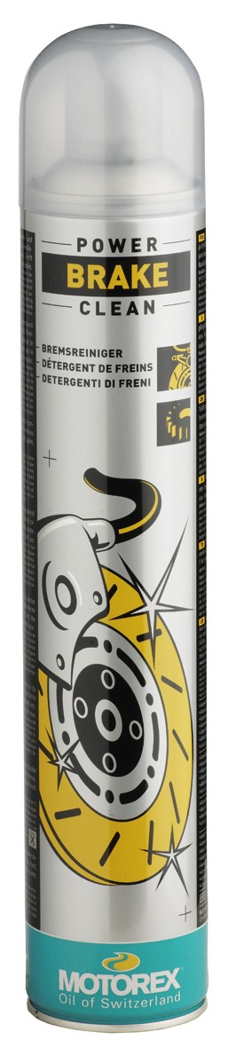

PawelGR Napisano 27 Marca 2017 Napisano 27 Marca 2017 Po małym psiku na klocki i tarcze nie zaszkodzi, potem można dalej kombinować. Cytuj
