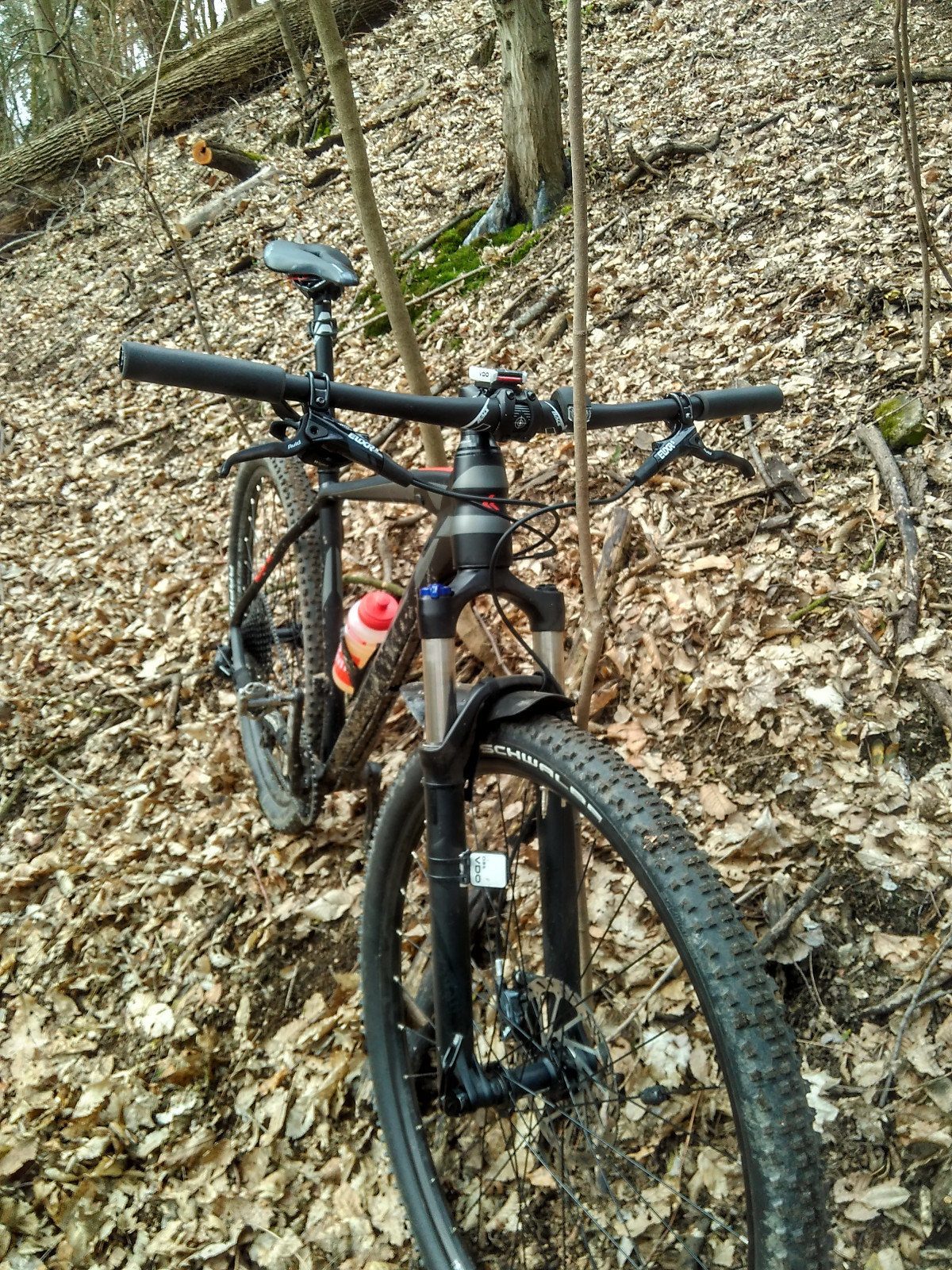

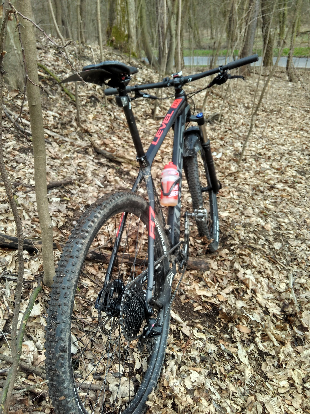

jakieś dwie słabe poglądowe foty
Edytowane przez me.wa

@@me.wa czy ja dobrze widzę , że w ramie jest miejsce na poprowadzenie linki do przedniej przerzutki Side Swing ?
Jeśli tak jest rzeczywiście znaczyłoby to ,że podsiodłowa ma odpowiedni profil i średnicę na obejmę i 2x11 nie stanowi problemu dla tej ramy.
Tak, jest prowadzenie pod side swing i górny ciąg. Jak się przyjrzysz to ujrzysz nawet mocowanie direct mount pod PP.
A to dlatego że mój rower to wersja przed-produkcyjna, w wersji produkcyjnej owe otwory i mocowanie zostały usunięte.
