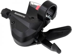

potrzebuję zamontować manetkę z roweru górskiego, która ma mocowanie na kierownicę 22mm na kierownicę szosową o grubości 24mm. Ma ktoś pomysł jak poszerzyć tą obejmę? Moje manetki są dokładnie takie jak w załączniku. Jest sporo materiału który można ewentualnie zebrać i myślę, że spokojnie można zrobić z tego 24mm. Pytanie tylko w jaki sposób. Pierwsze co przychodzi mi do głowy to po prostu owinięcie kierownicy w papier ścierny i szlifowanie tego ręcznie, ale nie chce mi się miesiąc z tym bawić. Ma ktoś jakiś inny pomysł? Pytałem w równych warsztatach ale nikomu się nie chce w to bawić.

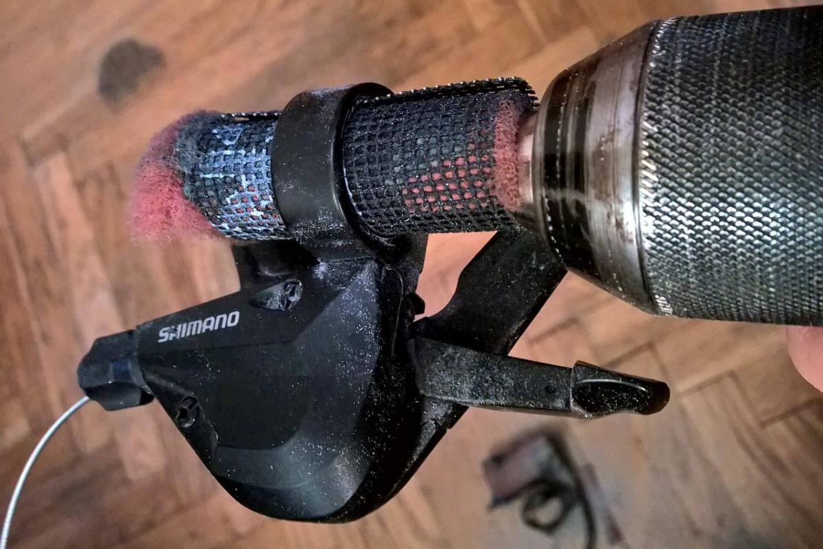

Ja taki patent zrobiłem i to banalnie prosto wyszło:
  • Bierzesz wiertarkę, ustawiasz wolne obroty.
  • Owijasz dość grube wiertło gąbką, Daj tej gąbki tyle, żeby na ciasno wchodziła w obejmę manetki.
  • Owijasz gąbkę papierem ściernym do metali (gramatura 100-150) i sklejasz ciaśniej na końcach, żeby przekodziła przez otwór obejmy manetki.
  • Wsadzasz w obejmę i szlifujesz.
Ściągnięcie 1mm z obejmy w ten sposób to kwestia 3-5 minut.

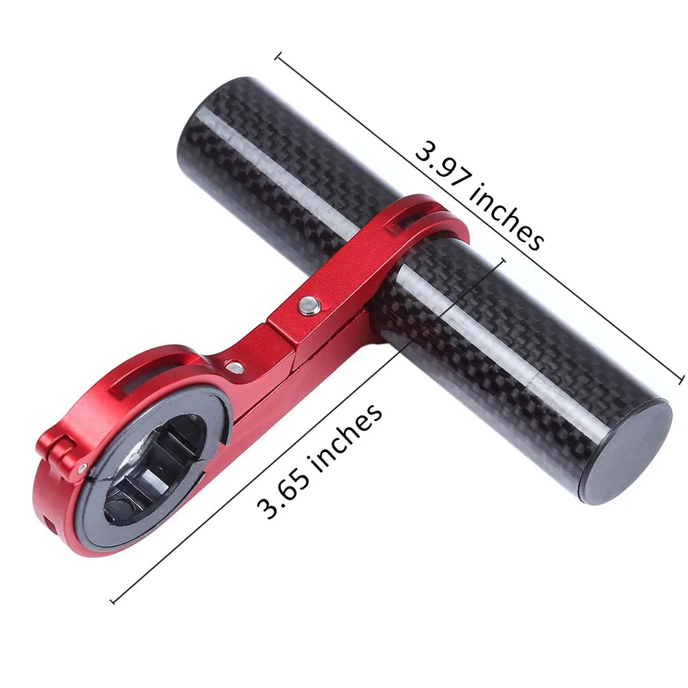

Uchwytów "na dodatki" nie dopasujesz tak łatwo na długość, do tego nie są na tyle sztywne żeby dało się bez problemu zmieniać biegi. Ja sztywność uzyskałem w tej wersji.

to można expander za 5$ kupić taki
Testowałeś że polecasz?
Pytam bo taki uchwyt jest pierwszym co przychodzi do głowy jak chce się zamontować manetkę przed kierownicą. Ale nie jest to rozwiązanie idealne - właśnie z racji sztywności a raczej jej braku.
Nie pamiętam gdzie takowy wpadł mi w ręce. Ale wystarczyła chwila żeby sprawdzić jak się chwieje. Na licznik albo lampkę okej, ale nic więcej. Niemniej jednak to tylko moje domysłu bo inwestycję sobie odpuściłem po testach rozwiązania z czterema opaskami widocznymi na pierwszym zdjęciu.
Jakimś pomysłem jest zastosowanie dwóch wsporników i jednej rurki ale to raz zwiększa koszty a dwa - zajmuje miejsce na kierownicy i jest problematyczne jeśli zmienia się jej średnica. Bo kluczem do sukcesu jest ciasne skręcenie połączeń oraz unikanie wszelkiej maści gum, podkładek, taśmy itepe, do tego sztywne ramie i jak najkrótsza rurka do montażu manetki.
Bo o ile zmiana przełożeń na twardsze jest bezbolesna w każdym przypadku to już wrzucanie miękkich połączone nie z kliknięciem ale ruchem dźwignią tak. Jak mamy manetkę na kierownicy to wydaje się że będzie inaczej ale nie jest.

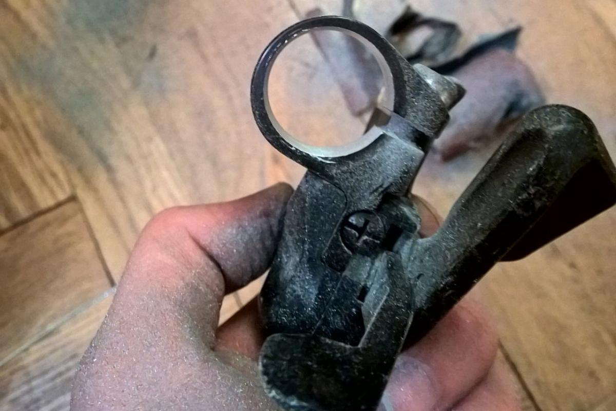

Dobra, ja już jestem po przeróbce. Poradziłem sobie gąbką do zmywania, taśmą klejącą i kawałkiem papieru ściernego. Nie było to co prawda 5 minut, ale tak do godziny się ze wszystkim wyrobiłem.
Przed:
W trakcie:
Po:
Na kierownicy:
Nie wyszło super równo, ale po założeniu i tak tego kompletnie nie widać, a manetka jest stabilna jak wcześniej, ani drgnie. Na przeróbkę wydałem 2zł, tyle co na papier ścierny, więc dość budżetowo. Jestem zadowolny z efektu. na razie założyłem bile jak, bo i tak czekam jeszcze na nowe linki i muszę kokpit na nowo poskładać.

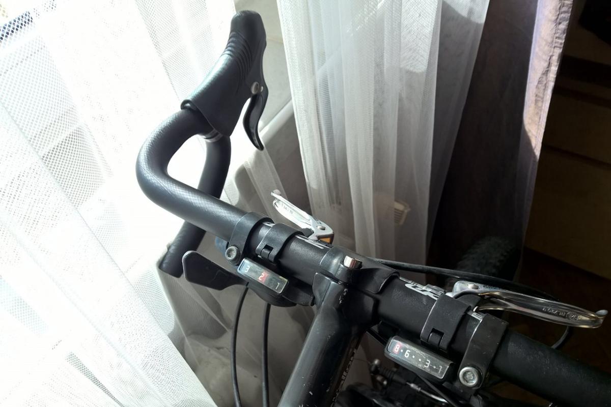

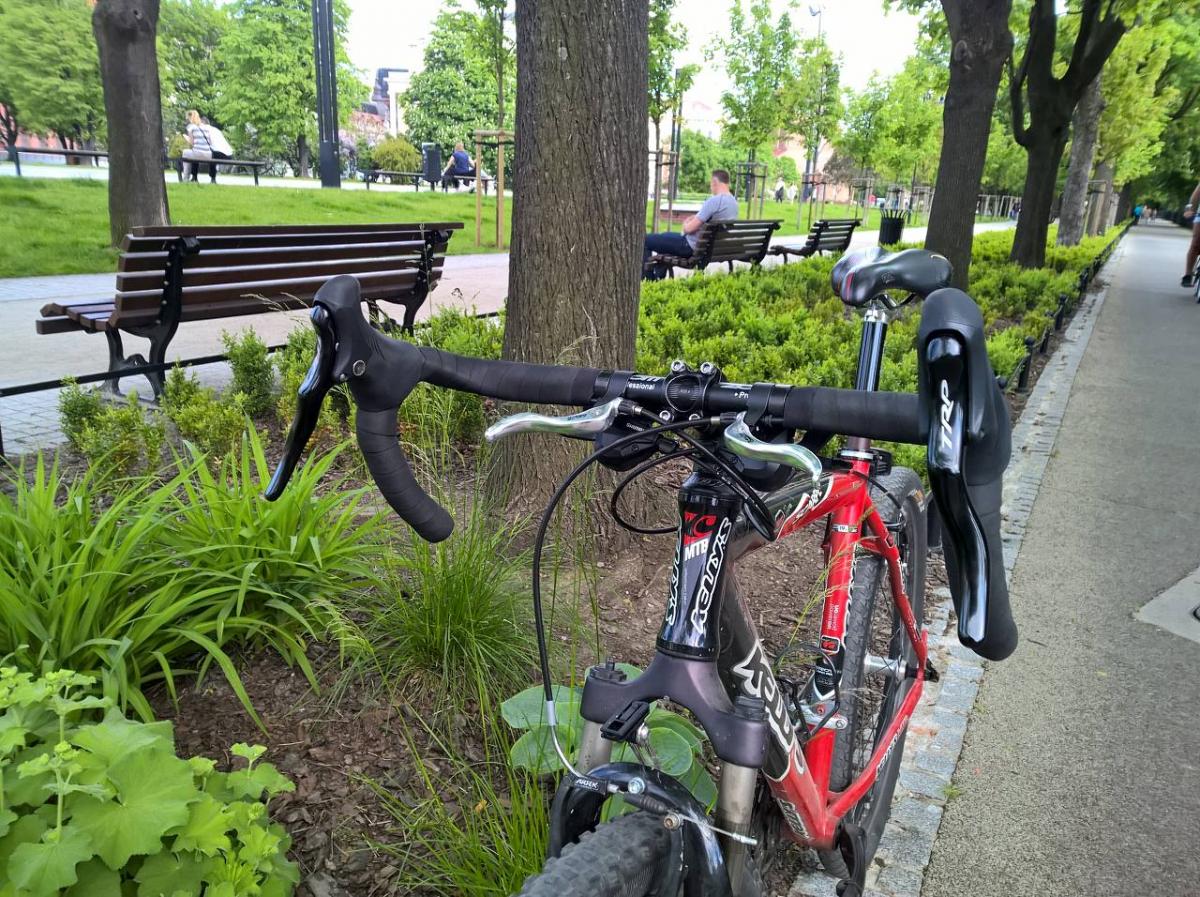

Jak na razie jeździ się całkiem fajnie, dało się to jakoś wygodnie poskładać. Mam problem z ustawieniem klamek szosowych, za nic nie da się ich ustawić równo i straszne mnie to irytuje. Jak już ustawię na stałe i założę owijkę, to pokażę efekt.
  • 1 miesiąc temu...

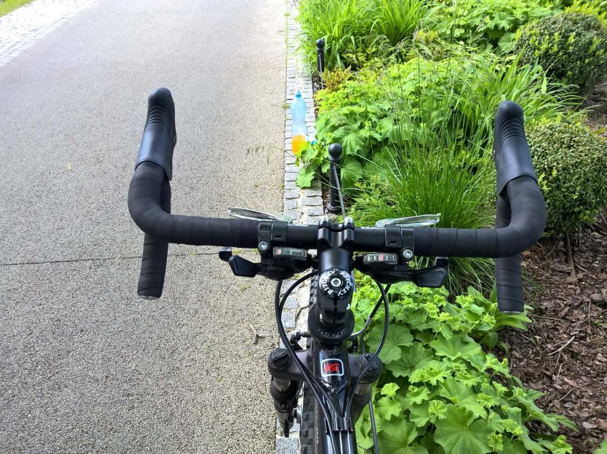

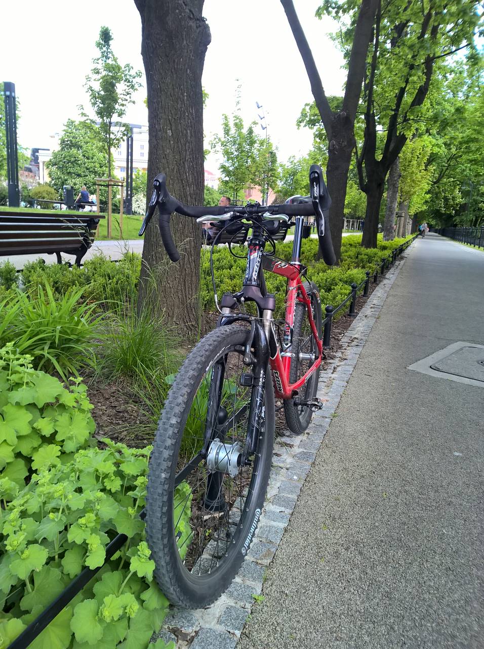

Napisano (edytowane)
Powiedzmy że, skończone :-)
