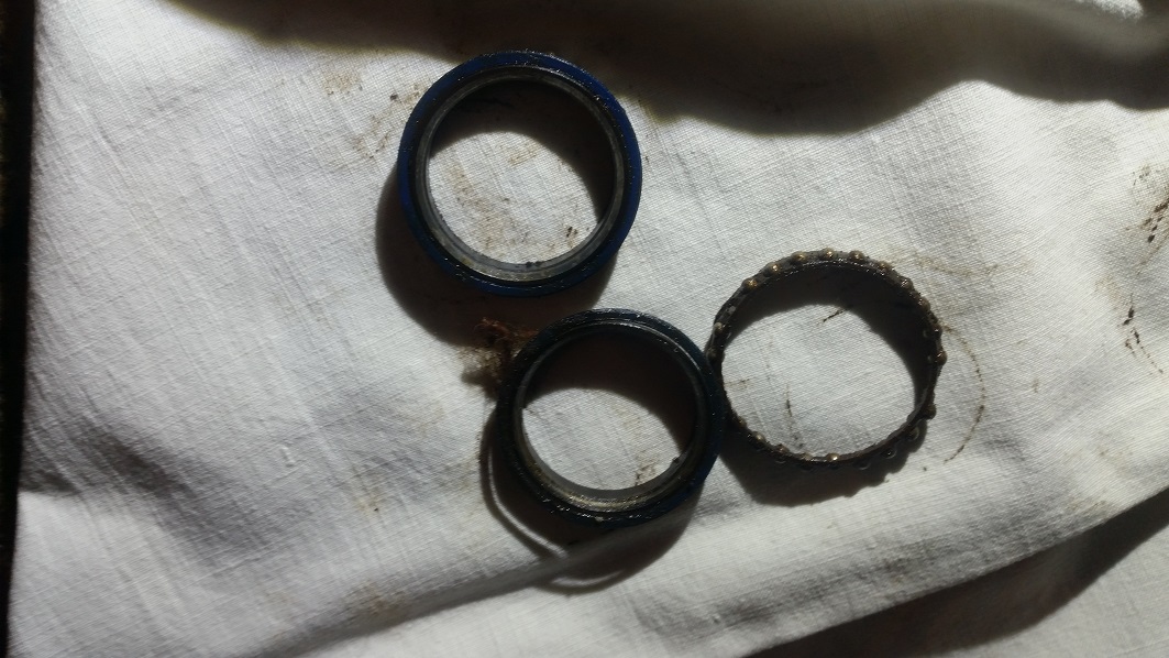

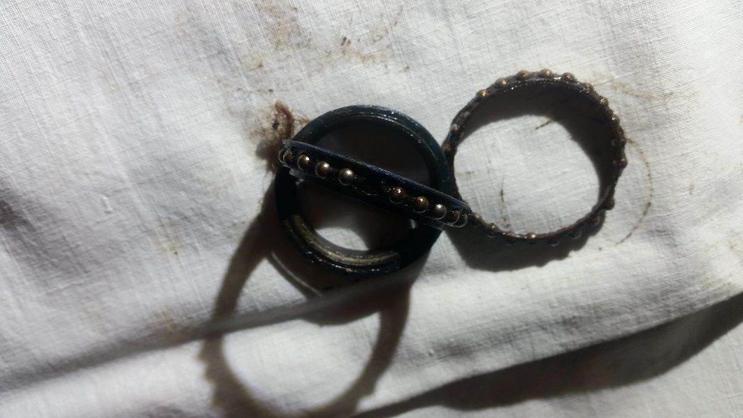

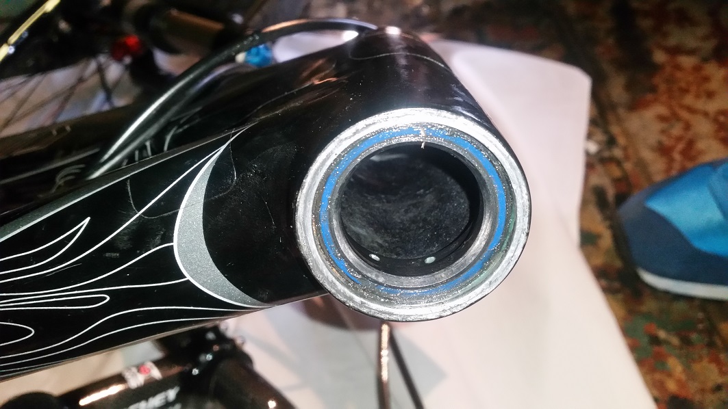

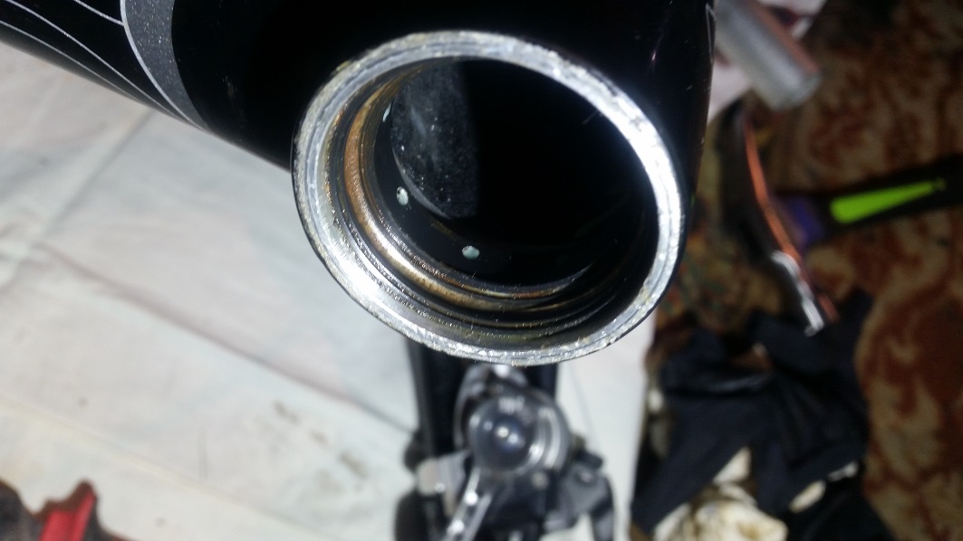

Witam, mam problem poniewaz chcialem wymieic sobie lozyska sterow i pytanie czy moge zamienic takie, kotre mam u siebie (zdjecia wykonane przed jak i po demontazu lozysk  w moim rowerze oraz zdjecia samych lozysk jakie byly zamontowane) na takie np. http://allegro.pl/lozysko-sterow-prestine-r408-41x30-1x6-5-1-1-8-i6697384408.html . Czy musze zmienic na taki sam typ lozysk jaki byl zamontowany u mnie oryginalnie. W jaki sposob dobra lozyska?
Skoro były łożyska "wianki" to raczej maszynowe nie przypasują. Piszę raczej bo nie spotkałem się z czymś takim jak u Ciebie ale skoro jest bieżnia to maszyna pewnie nie wejdzie.
Coś mi te łożyska nie wyglądają na standardowe ale naprawdę mogłeś umyć, to by coś można było zobaczyć, a tak to zgaduj-zgadula.
1) Sprawdź w ASO producenta roweru - może będą mieli takie
2) Czy na elementach sterów nie ma nazwy producenta? Albo jakiś numerów?
3) To jedno to mi wygląda na płaskie, a drugie bardziej jak tradycyjne, trzeba jeszcze znać rozmiar sterów (1", 1" 1/8 lub 1" 1/4)
Płaskie to takie:
http://allegro.pl/lozysko-sterow-kierownicy-5-32-x22-28-6mm-i6726737944.html (tu nie mam pewności, czy to płaskie)
http://allegro.pl/lozysko-steru-1-plaskie-i6428276415.html
Może podejdź z łożyskami do sklepu rowerowego? Przy dobieraniu ważny jest rozmiar kulek, ilość i średnica zewnętrzna łożyska.
4) Można spróbować, czy nie da się zastąpić wianków samymi kulkami - muszą być takiego samego rozmiaru jak w twoich łożyskach tylko zazwyczaj więcej (ale musi być luz na 1 kulkę). Wklejasz na smar i montujesz.
5) Ewentualnie kup same kulki i próbuj ratować wianek - delikatnie powpychaj ale to już ostatnia deska ratunku
Rama to Specialized wykonana z carbonu wiec nie bedzie jakas przestarzala konstrukcja, myslalem ze beda tam wlasnie lozyska maszynowe i sobie bez problemu wymienie na nowe a tu taka niespodzianka. Tu w linku http://wrower.pl/sprzet/stery,5452.html jest taki typ lozysk chyba jakie mam ja i sa okreslone jako "stery Ahead z lozyskami kulkowymi (NAJTANSZE)" a chcial bym zeby byly "z lozyskami maszynowymi (NAJLEPSZE) " ale czy da sie to zamienic?
Ale to mi wygląda na stery zintegrowane (aczkolwiek jest tak brudno, że nie wiem, czy jest tam miska czy nie). Czyli raczej ciężko będzie z wymianą sterów musisz załatwić łożyska.
