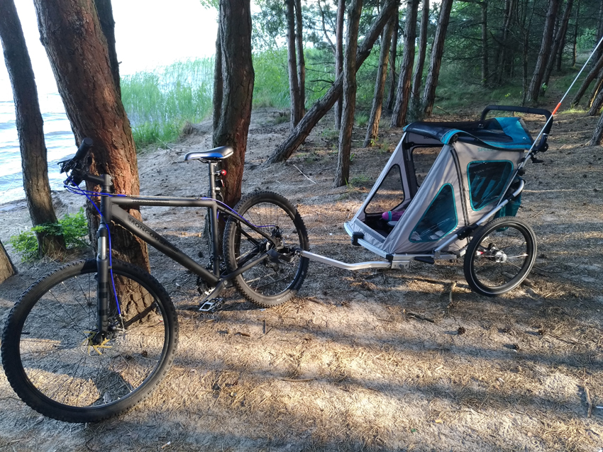

Ja kupiłem własnie w zeszłym tygodniu przyczepkę Qeridoo Speedkid 2. Rozglądałem się za przyczepkami już jakiś czas, ale ceny zwalały z nóg. W sumie Qeridoo wychodzi jako jedna z najtańszych wśród lepiej wyposażonych przyczepek. Amortyzacja regulowna, możliwość zrobienia z niej wózka lub joggera, 2 osobowa choć wcześniej patrzałem za 1 osobowymi. Teraz wiem że to był dobry zakup. Dziecko ma więcej miejsca w przyczepce, a w razie "W" mogę przewieźć 2, a taka sytuacja mnie czeka na wakacjach gdzie z moja córka będzie podróżowała chrześnica. Póki co przejechaliśmy 60km i nie widzę żadnych problemów z jazdą czy wygodą dziecka. Jedyne co bym zmienił przy przyczepce to ......rower ze wspomaganiem elektrycznym ;) czasami daje po garach na dłuższym podjeździe.

Witam,
mam do was pytanie jak przewozicie swoje przyczepki rowerowe?
Mam przyczepkę qeridoo sportrex2  (przy okazji polecam ten model - dzieciaki uwielbiają wspólne wycieczki, przyczepka pakowna, łatwa w manewrowaniu, wygodna:)
Po złożeniu przyczepka zajmuje jednak sporo miejsca. Przy krótkich wypadach za miasto - OK, można wrzucić do bagażnika i jedziemy.
Planuję jednak dłuższe wakacje, na które chcę zabrać rowery oraz przyczepkę (+ niezbędne "gadżety" - łóżeczko turystyczne, krzesełko do karmienia, mały rowerek dla starszego syna, ciuchy etc - robi się tego sporo. Mam forda s-max - niby bagażnik spory, ale z przyczepką w środku miejsca zaczyna brakować) ....
Na tą chwilę mam standardowy bagażnik na dach. Zastanawiam się jednak nad kupnem np. większej platformy a hak (na 3-4 rowery) i zastanawiam się czy np da radę wrzucić złożoną przyczepkę na platformę (mocowanie jakimiś pasami) i 2 rowery.
