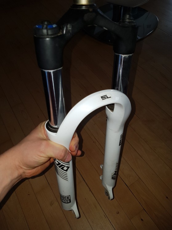

Witam mam pytanie. Chciałbym zrobić serwis (i zwiekszyc skok do 130mm)mojego amortyzatora  Tora SL, nie jest to Tora 302 SL. Nigdzie nie mogę znaleźć gotowego zestawu. Znalazłem 2 na allegro ale nie wiem czy będą pasowały.  Nie mogę też znaleźć instrukcji serwisowej. Jeśli ktoś orientuje się w temacie będę wdzięczny za wszelkie info. Amortyzator jest z 2009roku.
 http://allegro.pl/uszczelki-rock-shox-reba-zestaw-uszczelek-duuuzy-i6407988985.html
http://allegro.pl/uszczelki-rock-shox-sid-solo-air-zestaw-uszczelek-i6922792240.html
Jezeli bediesz mialw srodku taki kawalek gumowego walka, to go docinasz ustawiajac odpowiedni skok.

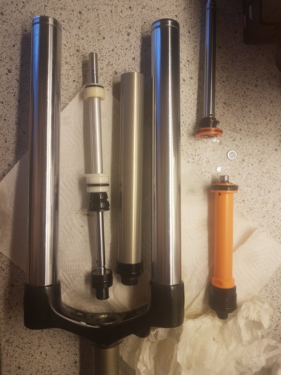

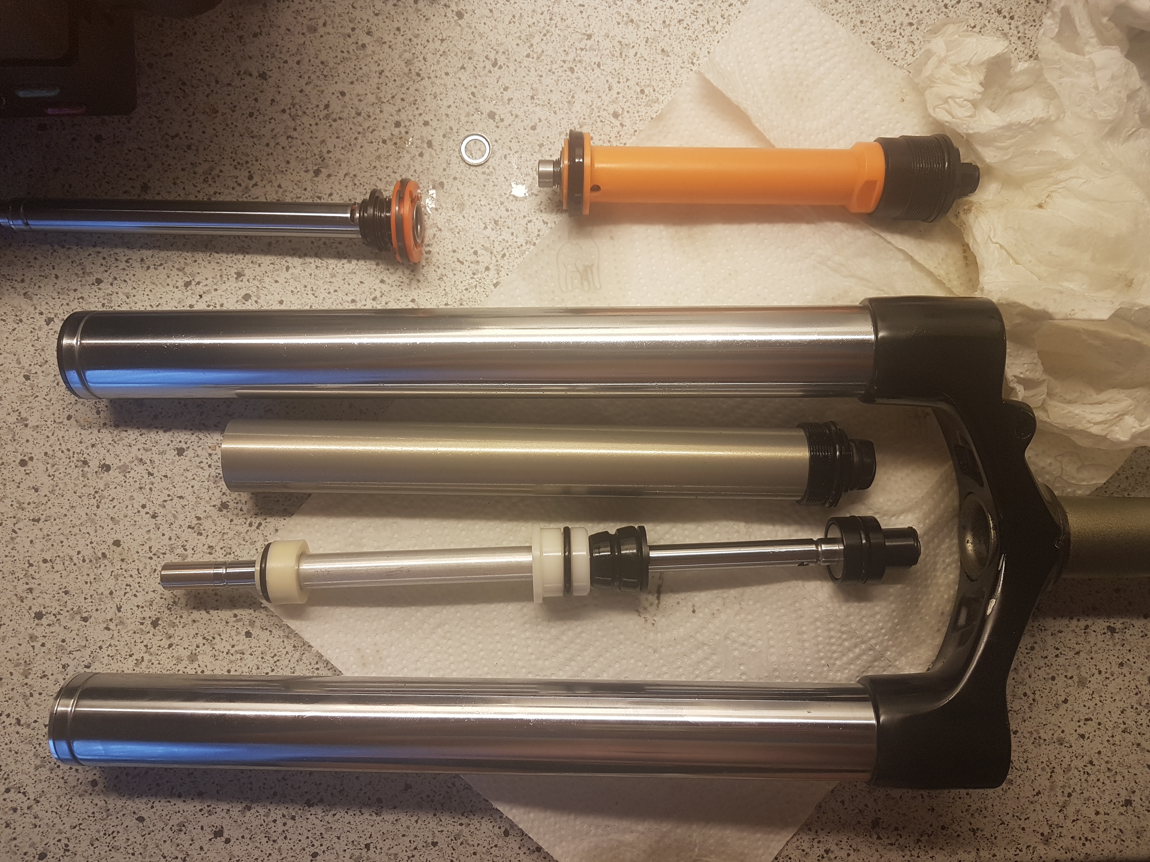

Witam jeszcze raz. Mam male pytanie. Czy ktos wie gdzie powinna znajdowac sie ta mala podkladka ze zdjecia? Wypadla podczas samego rozkracania amortyzatora. Dzieki
