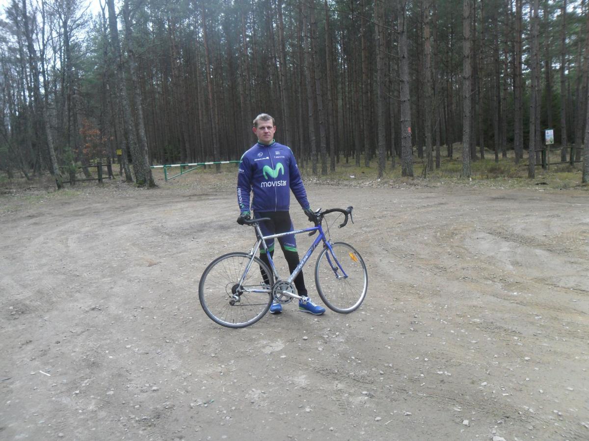

tomek25291 Napisano 4 Kwietnia 2017 Napisano 4 Kwietnia 2017 Witam Mam jeden mały dylemat chciałbym się was zapytać czy rower przedstawiony na zdjęciu przy którym stoję jest rowerem szosowym i czy nada się na amatorskie wyścigi kolarskie tzw zawody? Bardzo was proszę o odpowiedz bardzo mi zależy na waszej opinii na ten temat.
GTZaskar1991 Napisano 4 Kwietnia 2017 Napisano 4 Kwietnia 2017 Myślę, że na znacznie gorszych rowerach startują.
