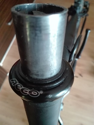

akjmtb Napisano 11 Marca 2017 Napisano 11 Marca 2017 Witam Chciałam podnieść kierownice poniżej dołączam zdjęcie. Po odkręceniu wszystkich śrub kierownicę dało się unieść kilka cm jednak wszystko stało się niestabilne. Z innych tematów na forum wynika że potrzebuję reduktora wspornika kierownicy. Czy mógłby ktoś potwierdzić, że to dobre rozwiązanie. link do wspornika: https://www.######.pl/product-pol-17944-Reduktor-wspornika-kierownicy-Q-82A-srebrny.html

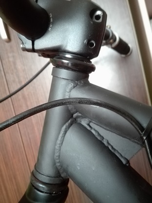

Gość Napisano 11 Marca 2017 Napisano 11 Marca 2017 Fotki mostka, bo coś mi się wydaje że podniosłeś mostek nie dając podkładek/ nie ściskając całości ( zakładając że masz ahead)

akjmtb Napisano 11 Marca 2017 Autor Napisano 11 Marca 2017 Fotki mostka, bo coś mi się wydaje że podniosłeś mostek nie dając podkładek/ nie ściskając całości ( zakładając że masz ahead) z góry przepraszam za słownictwo ale jestem "świeżakiem". Rura do której przymocowany jest adapter jest zbyt krótka. Ściśnięta na maxa nie zrównuje się z adapterem ( jest niewiele ponad połowę i posiada już 1 uszczelkę). Czy jest jakiś sposób na wymienienie tej rury żeby później dołożyć uszczelki? Fotki mostka, bo coś mi się wydaje że podniosłeś mostek nie dając podkładek/ nie ściskając całości ( zakładając że masz ahead)
Kowal1986 Napisano 11 Marca 2017 Napisano 11 Marca 2017 Kolego - to co widać na zdjęciach zagraża Twojemu życiu i zdrowiu. Poszukaj jakie są zasady składania sterów A-head. O przedłużkach tego nawet nie myśl.
Mod Team sznib Napisano 11 Marca 2017 Mod Team Napisano 11 Marca 2017 Chciałam podnieść kierownice poniżej dołączam zdjęcie. Po odkręceniu wszystkich śrub kierownicę dało się unieść kilka cm jednak wszystko stało się niestabilne. W systemie Ahead tak się nie da mostka podnieść. Jedynie zmiana mostka na taki z większym wzniosem pozostaje. Rura sterowa jest przycięta na wymiar, nie ma zapasu, także nic się nie da zrobić w kwestii podwyższenia.
Ychu Napisano 11 Marca 2017 Napisano 11 Marca 2017 Czy jest jakiś sposób na wymienienie tej rury żeby później dołożyć uszczelki? Nie uszczelki tylko podkładki. Można wymienić sterówkę , ale to koszt najmniej 100 zł jak dobrze pamiętam.

Gość Napisano 12 Marca 2017 Napisano 12 Marca 2017 Tym mostkiem to w razie czego można chyba kogoś zabić Swoją drogą gwint w gwiazdce wygląda na zmasakrowany a sama gwiazdka widać że jest strasznie krzywo nabita.
