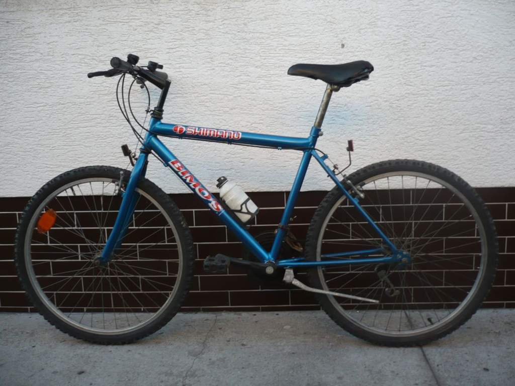

ryszard233 Napisano 7 Marca 2017 Autor Napisano 7 Marca 2017 Tak wchodzi okolo 7cm głębiej niż łączenie rur. Troszkę się boje bo mialem wypadek w dzieciństwie na rowerze z powodu sztycy.
seraph Napisano 7 Marca 2017 Napisano 7 Marca 2017 Czy tamta sztyca i rower były przynajmniej równie markowe jak obecny sprzęt?
ryszard233 Napisano 7 Marca 2017 Autor Napisano 7 Marca 2017 Niestety to był rower marki Bimos. Może pamiętacie takie wynalazki.
seraph Napisano 7 Marca 2017 Napisano 7 Marca 2017 Oj nie przyrównuj cienkiej stalowej chińskiej sztycy, którą może miałeś wysuniętą ponad miarę do konkretnej i użytkowanej zgodnie z przeznaczeniem aluminiowej rury Kellysa (która może i jest ściągana z Chin, ale z tych lepszych fabryk). Jeździć i się nie przejmować
