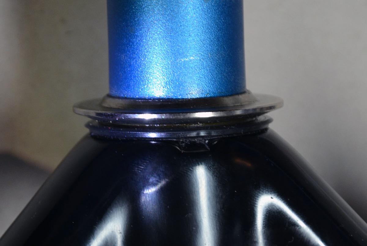

Taka sytuacja, nabiłem bieżnię na rurę do momentu, do którego wydawało mi się, że dalej nie idzie. Jednak gdy się temu przyjrzeć, wygląda jakby był jeszcze z 1 mm miejsca. Zaniosłem amortyzator do serwisu i mechanik też stwierdził, ze dalej nie wchodzi. Pytanie do posiadaczy siódemki - tak ma być, czy jednak coś nie gra?

Tam siedzi "coś" co  musisz usunąć. Prawidłowo bieżnia dochodzi do samej korony (na twoje fotce nawet widać miejsce do wsunięcia wkrętaka aby podważyć bieżnie do demontażu).

Nie dość że widać że tam jest stara bieżnia to jeszcze widać że jest zmaltretowana. Ktoś podważał i ją pogiął  :whistling:

To pod spodem, to nie jest bieżnia, jest to jakaś guma, coś elastycznego w każdym razie. Sprawia bardziej wrażenie rodzaju uszczelki. Z tej elastyczności pewnie wynika wrażenie pogięcia. Nigdy nie miałem R7 więc nie wiem, jak się z tym zachować.

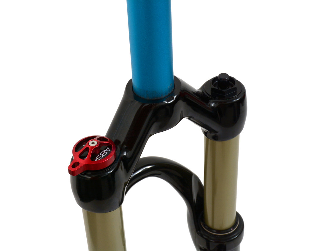

Moje stery w ramie zostają, bieżnia od nich ma wylądować na Mańku. Chyba faktycznie się nie przyjrzałem wcześniej zdjęciom w sieci (np. takim  jak to poniżej) i uznałem, że ta niby uszczelka to integralna część rury, a nie pozostałość po poprzednim sterze.
edit. w sumie, to ja mogę być głupi, ale serwisant powinien zauważyć, że coś nie gra zamiast próbować nabijać dalej i uznać, że nie idzie.
drugi edit - oczywiście mieliście rację, okazało się, że to pozostałość sterów, zmyliło mnie to pokrycie metalu gumą, stąd pomyślałem, że R7 tak ma. Tak się ładnie w tej czerni komponowało z koroną, że nawet mi do głowy nie przyszło, żeby to próbować zbić. Teraz, po waszych sugestiach zbiłem i jest ok. Zobaczymy, czy teraz moja bieżnia zejdzie na sam dół.

Moja bieżnia weszła tym razem elegancko i bez fochów. Dzięki za nakierowanie. Mało brakowało, a jeździłbym na dwóch : ) Jak to się można zakręcić na prostym problemie.
