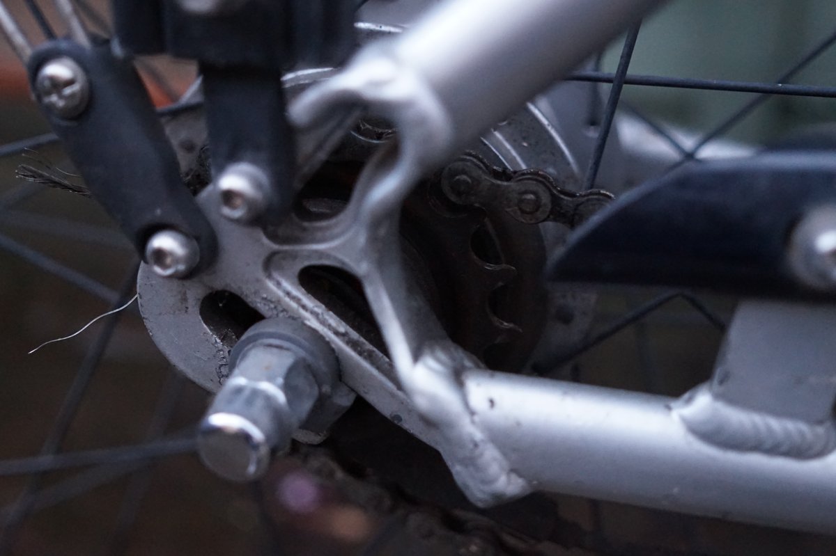

Z przesunięciem koła jest taki problem, że gdy to robię, linka przerzutki zaczyna obcierać o łańcuch (patrz załącznik). Ustawienie przerzutki jest poprawne (żółte znaki się pokrywają). Da się to jeszcze jakoś podregulować? (bo zdaje się że przesunięcie koła w haku rzeczywiście pomaga)

Jak ci linka ociera, to masz zamienione podkładki pod śruby montażowe. Zamień je miejscami a zaczep pancerza będzie równolegle do ramy.
Właśnie tak było — pewnie przez którąś wcześniejszą, nieuważną naprawę. Łańcuch naciągnięty, nic już nie przeskakuje. Dzięki!
