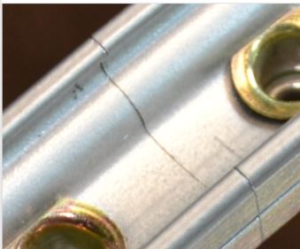

davidos12 Napisano 4 Marca 2017 Napisano 4 Marca 2017 Witam, mam do Was pytanie odnośnie koła, tzn. czy można je jeszcze wycentrować? link < https://zapodaj.net/f5fcd3d767aef.jpg.html > . Moje drugie pytanie to to, że na obręczy zauważyłem pękniecie, myślałem że to uszkodzenie jednak szukając takiej obręczy w necie, znalazłem identyczną w sklepie link < https://www.narowery.pl/pl/p/Obrecz-alu-Gazelle-Rodi-28-9x4-ERTRO-622-srebrna/1310 >, zdjęcie nr 3, na którym widać identyczne pękniecie. Czy to jest fabryczne nacięcie czy uszkodzenie, ponieważ z wiadomych powodów pękniętej obręczy nie da się wycentrować? Z góry dzięki za odp. Pozdrawiam
davidos12 Napisano 4 Marca 2017 Autor Napisano 4 Marca 2017 Tatanka dzięki za uświadomienie , a można spróbować to koło wycentrować czy nie bardzo?
Tatanka Napisano 4 Marca 2017 Napisano 4 Marca 2017 Nie wiem czy taka obręcz jeszcze się kwalifikuje do centrowania.Zanieś do serwisu i niech powiedzą czy dadzą radę.A jeśli obręcz jest już trochezużyta,to może jest okazja wymienić na nową?
dawid Napisano 4 Marca 2017 Napisano 4 Marca 2017 Raczej nie do wycentrowania, a nawet jak sie uda to kolo proste dlugo nie bedzie
