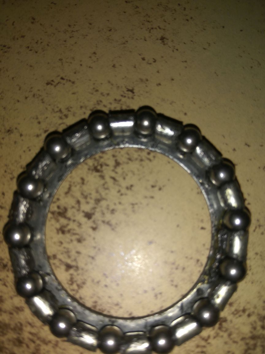

Dareios Napisano 4 Marca 2017 Napisano 4 Marca 2017 Witam. Tak jak w temacie - mam problem z dobraniem rozmiaru sterów. Mam stary rower ATB który postanowiłem wyremontować. Sztywne widły, rura 1 cal. Staram się zamontować nowe stery. Zgrubienie na widelcu ma średnicę około 26,8 (mówię około bo zginęła mi porządna suwmiarka, więc mierzyłem taką zapasową która jest niedokładna). Przymierzałem stery z miską 26,4 - za mała, nie wchodzi w ogóle mimo wielu prób przy użyciu różnych metod. Przymierzyłem z miską 27 - wpada bez żadnego oporu. Chińczyk co prawda walną farbą na tym zgrubieniu, którą to zjechałem, ale stara miska mimo to wchodzi ciaśniej niż nowa 27. Nie widziałem takich sterów 26,8 i zastanawiam się co teraz zrobić.

Dareios Napisano 4 Marca 2017 Autor Napisano 4 Marca 2017 Już usłyszałem że takich sterów nie ma. W tamtych były np takie łożyska, nigdzie już ich nie widziałem Ok, temat można zamknąć. Poszedłem z widelcem i sterami do sklepu, nabili mi te z miską 27 na kawałek puszki
